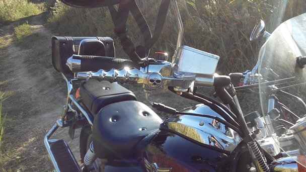

Увидел на Али-экспресе отзыв вот с такими фото.Отзыв из России.
Парни, кто их ставил?Много дорабатывать?
вот ссылка на рычаги
https://ru.aliexpress.com/item/Unbreakable-CHROME-SKULL-ZOMBIE-BRAKE-CLUTCH-LEVER-Fit-For-Honda-Shadow-750-all-models-1998-99/32351689680.html?shortkey=JF3e2U3E&addresstype=600
Отлистай страниц 20 назад, дорабатывать не много, я уже спрашивал.
Ручки огонь, очень удобные. После меня смотрю многие еще поставили такие ручки. Доработка минимальная - надо немного сточить напильником в районе крепления болта, а то тяжко ходит.
