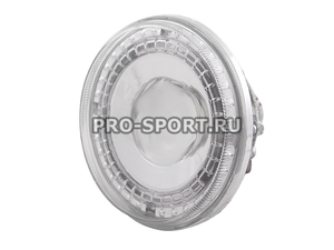

А подскажите мотобратья, такую фару никто не ставил? Тоже 2106, но с линзой и ангельскими глазками.
Линзованная оптика сама по себе светит не фонтан, даже в "фирменных" фарах, установленных на брендах типа "Тойота" или "Митсубиси", а представленная тобой оптика вообще непонятного производства. Так что хорошего света от нее не жди. Но если в приоритете нестандарт, то конечно... но тут советы не помогут.
Обоснуйте, почему линзованная оптика светит не фонтан? Все мировые производители переходят на линзы и далее на светодиоды на премиумах, ибо дорого. И на Мазде мне нравился свет, стояли штатно линзы, не ксенон.
Петя! У меня на Стелсе линзованная оптика на ближнем и дальнем. Светит очень прилично, в сравнении с шестерочной фарой на Гарпии, а если сравнивать с тем фонариком, что был с завода-тем более! Думаю свет обсуждаемой фары можно оценить только одним способом-купить и посмотреть))...
