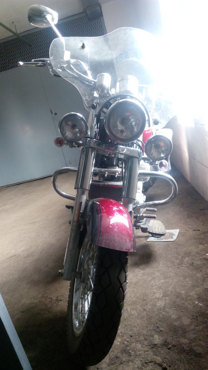

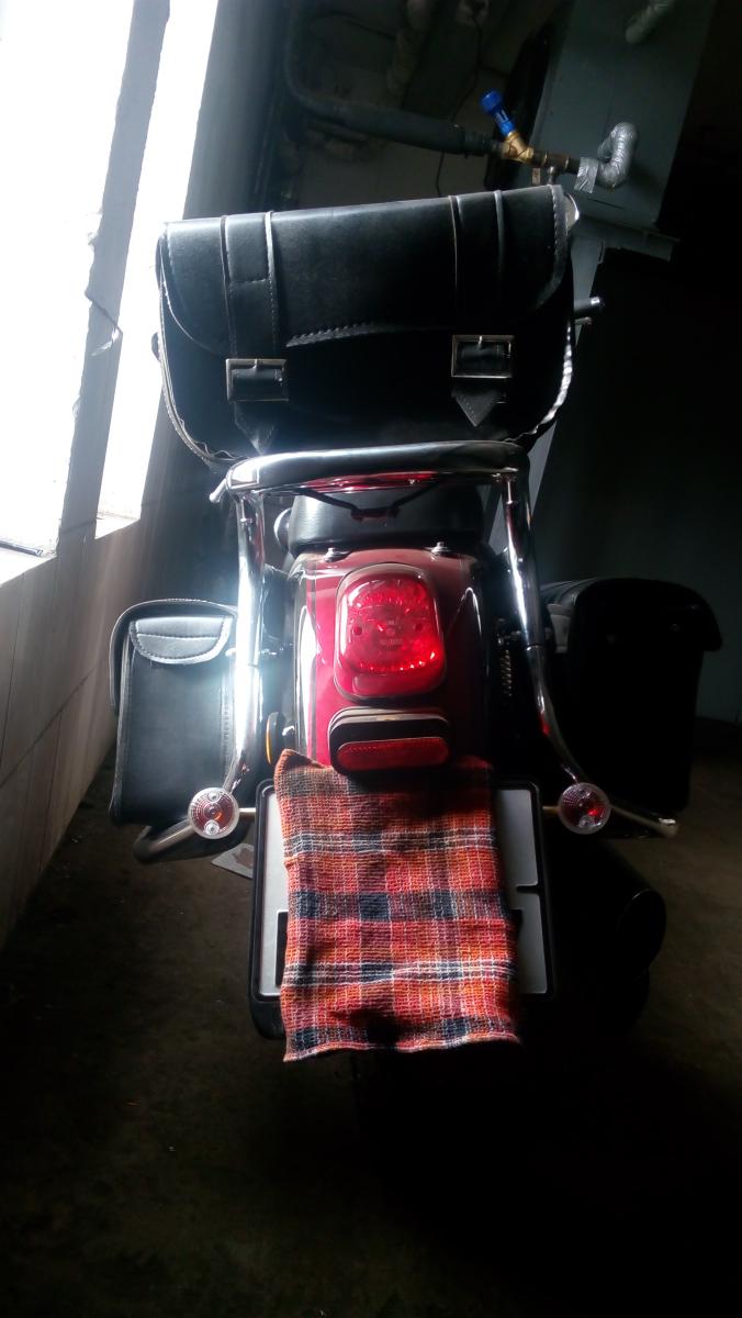

Вчера перенес все поворотники (пришла посылочка с али) и когда ковырялся заметил такую вещь, когда включаешь ближний - горят три фары, когда включаешь дальний - горит только основная, для чего это так сделано? Думаю переделать что бы они горели и с дальним. И еще вопрос, кто нибудь пробовал в нашу фару просто поставить галогенку, или все поплавится?
И собственно фото поворотников.
ну так заводом придумано, чтоб с ближним 3-и фары горели. Тут многие переделали свет, и я в том числе. Поставил (как советовали) оптику от ВАЗ 2106 с галогенкой 55/60, боковые переключил чтоб светили только с габаритами, под основную фару поставил две фары точечные на светодиодах (на али покупал) чтоб светили с ближним. Итак у меня: габариты-горят две фары боковые, и габарит задний; ближний-горит ближний и две точечные под основной фарой и задний габарит естественно, дальний - только дальний и задний габарит естественно. Ну свет мне нравиться, больше по свету я делать пока ничего не собираюсь. А вообще тут много-много про свет инфы есть. Просто галогенку я ставил в фару - пластик оплавился, хотя у кого то все нормально и пластик целый и галогенка работает.
Спасибо, я понял. Оптику все равно буду менять, но это в течение зимы.
я тоже решил не палить днем галаген)Купил в автомагазине ходовые светодиодные огни с повторителеми поворотов,поставил на дуги.Теперь на подсветке - родные боковые и ходовые,а на ближнем-дальнем только ходовые и центральная)Вроде неплохо получилось.Повороты оказались приятным бонусом)
