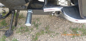

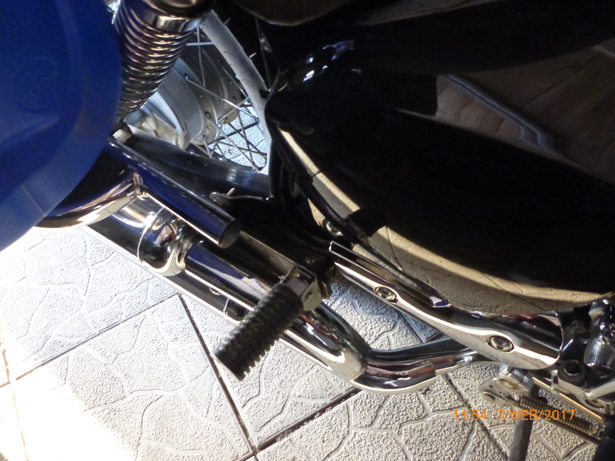

Подскажите соратники, а лучше ткните ссылкой, кто какие задние подножки устанавливал, кроме тех которые были описаны ранее (от Альфы и по моему от ИЖа), а то я новыми кофрами все пространство площадок съел.
Я прошлым летом в магазе за 200р такие купил и так поставил. Жена сказала удобно.
8 минут назад, Роман Боровск сказал:
А что за пластина под подножкой, что-то доделывали?
7 минут назад, DanGrey сказал:
Не стоит. Сам хотел поставить, долго примерялся и понял что нормально не сделаешь, а просто прикрутить подножки в единственно возможное для них место будет гораздо неудобнее пассажиру. Нога пассажира вполне удобно лежит на апендиксе штатной площадки, а вот если ставить подножки то надо их выносить далеко от рамы и далеко от конца площадки чтобы нога центром лежала полностью на подножке и не задевала за апендикс и саму площадку. Справа там очень мало места и не получится сделать, тем более складные.
11 минут назад, Роман Боровск сказал:
Во, именно об этом и говорил что выносить надо. Справа покажи фотку :)
Это серьга рессоры от газели. . Она прямоугольная и упирается углом в родную подножку и не опускается вниз. А сами подножки складываются вверх и не мешают когда не нужны.
Изменено пользователем Роман Боровск
5 минут назад, Роман Боровск сказал:
Пошел фоткать в гараж
Кофры новые сфотографируй так же
8 минут назад, Brother Fox сказал:
У меня кофры уже не штатные и места под ногу не хватает, поэтому думаю о подножках, можно в принципе и не складные, лишь бы не мешались.

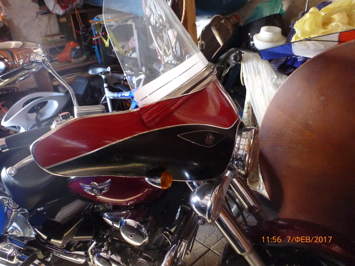

Вот. Кофры боковые в процессе. Колхожу из 35литровых канистр из под химии для басика. Ну и для обсуждения адский колхоз ветровика из бочки  и стекла от батиного ижа 1956года..
Есть мысль сделать 3 таких кофра. Один установить вместо пассажирского сидения а сидушку поставить вертикально как спинку.
