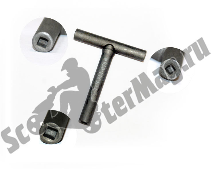

Парни!Такой вопрос.Для регулировки клапанов нужно масло сливать?Собираюсь это сделать.Даже ключ заказал вот такой на 3,5 мм
https://ru.aliexpress.com/item/New-L-type-Motorcycle-Air-Valve-Wrench-Valve-Adjust-Sleeve-Tool-3-3-5mm-2-Size/2044396594.html?spm=2114.13010608.0.0.cehKjW
Ключ не очень, был у меня такой. Неудобный. Я себе вот такой взял - мне понравился
