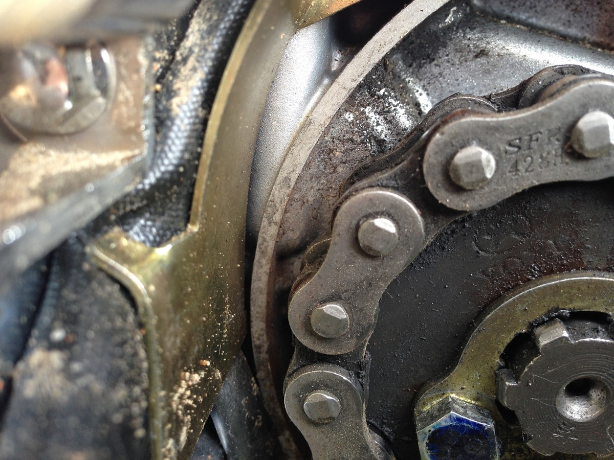

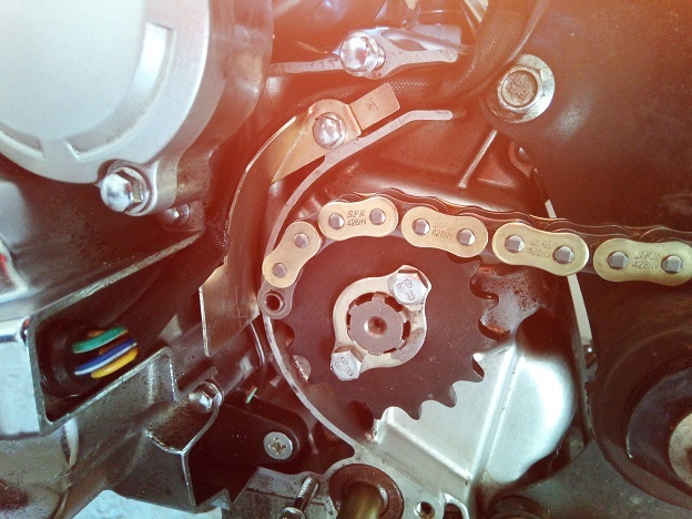

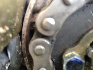

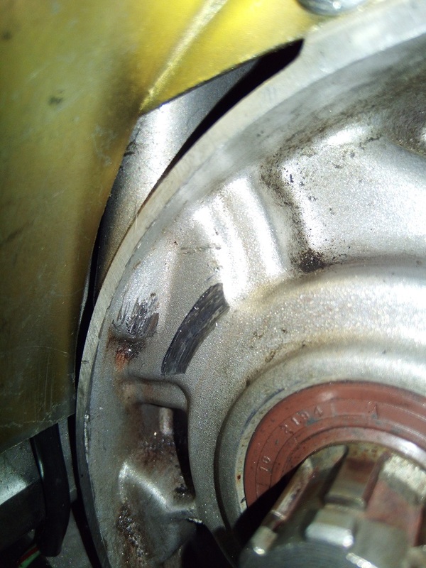

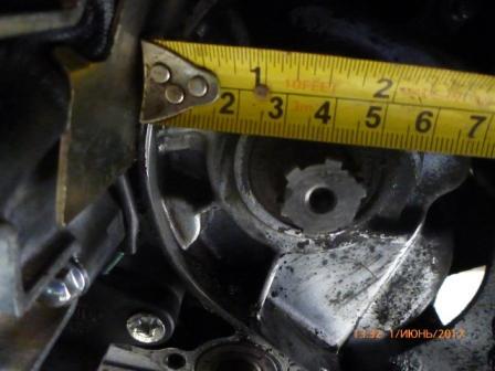

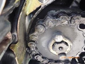

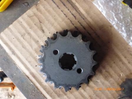

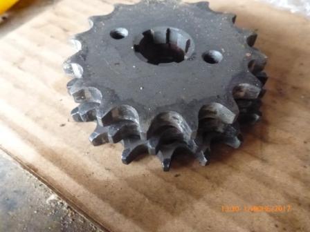

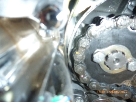

итак смотрим...

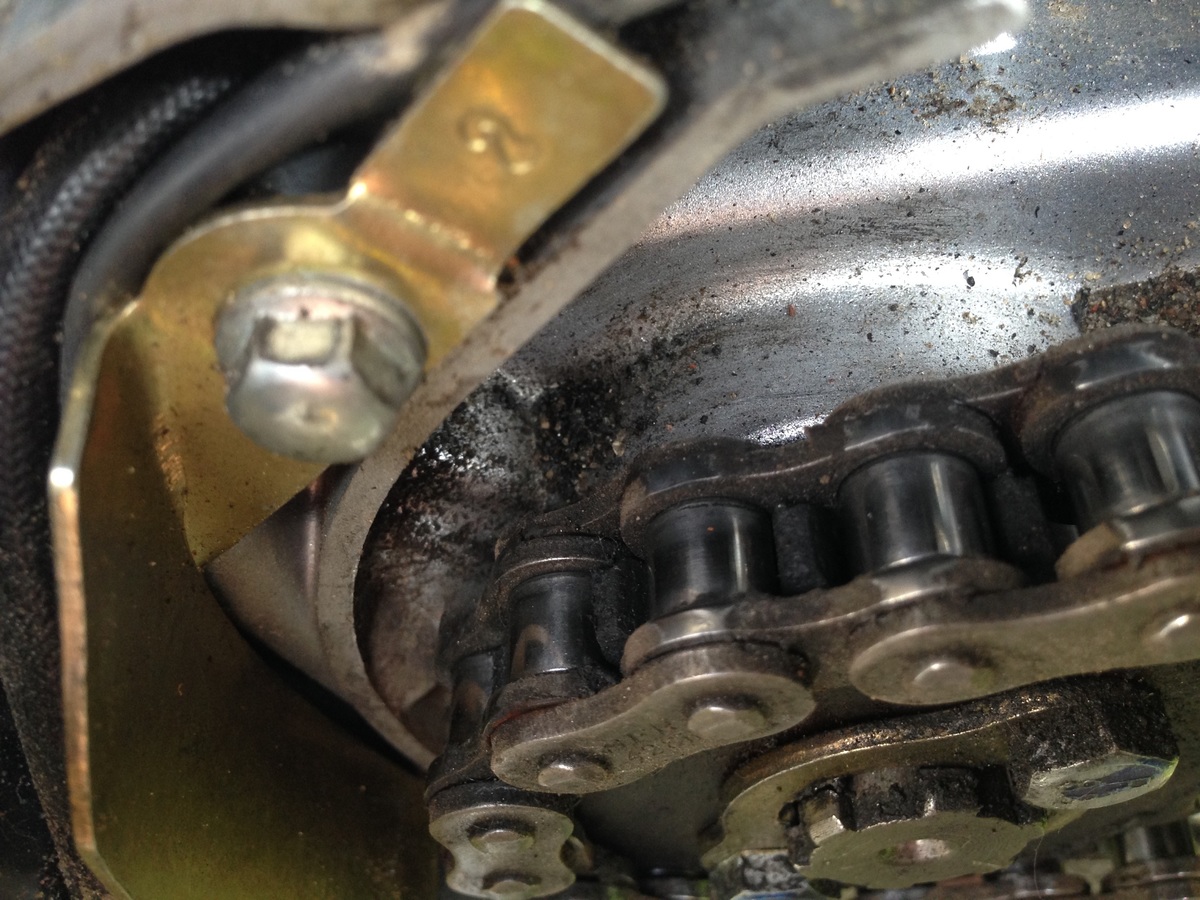

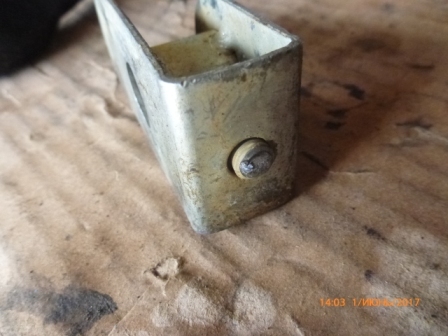

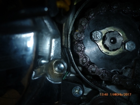

Вот так цепь и дальше упирается в выступ. 2 звезды видно что 17 ну максимум на миллиметр больше. И вот на третьей самое интересное. Возле вала это новая цепь (SFR 134HO) стесала, а также рядом покоцаный выступ, опять же новой цепью. Вот в чем причина, он и не дает 17й звезде провернуться с цепью. Вот собсно и вопрос, а у вас там такой же выступ и не мешается? И что в этот выступ вкручено, гвоздь какой-то на 4й фотке. Тщательно обработать напильником?
14 часов назад, Lucian сказал:
итак смотрим...
Вот так цепь и дальше упирается в выступ. Вот собсно и вопрос, а у вас там такой же выступ и не мешается?
Я конечно не обращал внимания есть выступ-нету выступа. Но когда датчик передач ставил, смотрел и звездочку (была мысль на 17-ю поменять) и вроде бы никаких выступов не видел, но точнее скажу завтра, сегодня с работы приеду , сниму крышку, посмотрю.

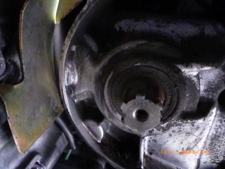

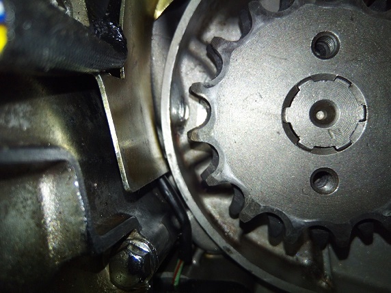

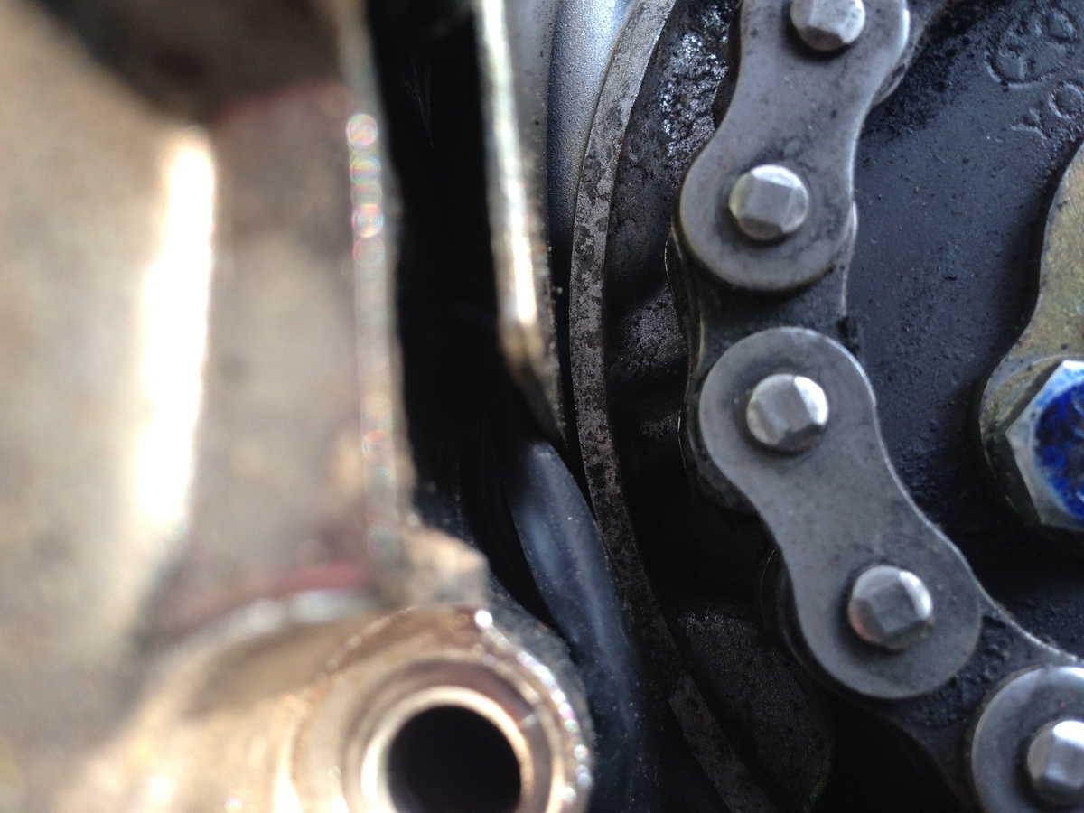

Вчера вечером открыл крышку, все внимательно посмотрел - выступ есть, но там столько расстояния до стенки, что мама не горюй, и 17-я и 18-я  звезда станет. Если  интересно фотки выложу.
1 час назад, asavurka сказал:
очень интересно. У меня же, как видно по фото, даже для 16й места маловато. А еще лучше прикинуть бы расстояние от центра вала до стенки.

4 часа назад, Lucian сказал:
ну фото не очень качественное, но суть видна-место для больших звезд хватает, и "наплыв" не мешает вообще.
4 часа назад, asavurka сказал:
Спасибо, у меня где-то так же.

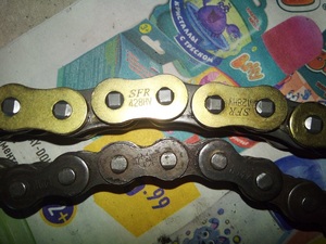

Сальниковая усиленная цепь реально здоровая. После нее оригинальная... Да с какого велосипеда ее вообще сняли)))
16 часов назад, Lucian сказал:
У меня сальниковая ЕК прекрасно поместилась на 17 зубов.

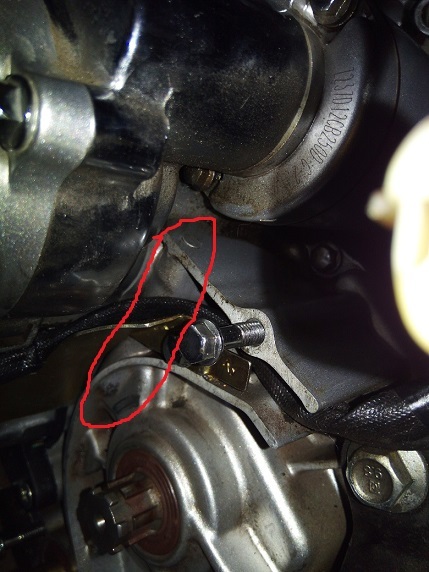

В 29.05.2017 в 18:23, Lucian сказал:
А всё-таки, знает кто-нибудь что это за наплыв и какую фунцию выполняет эта конструкция? Сколько не пересматривал видюх с разборкой так и не понял.
Изменено пользователем Lucian
упс
1 час назад, Lucian сказал:
Логично предположить что по ту сторону стенки в этом месте углубление, в которое заходит нечто, закрепленное шпилькой или пальцем, торец которого видно на фото.
Изменено пользователем ecconaut

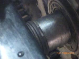

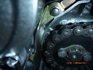

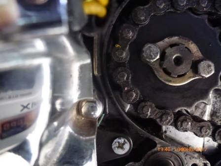

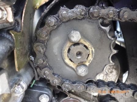

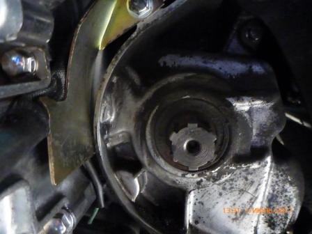

Ну привет всем! Добрался сегодня до своих звёзд.
Около 4-х тысяч не снимал крышку
стоит такая цепь. Поставил при пробеге 500км. Сейчас 5000.
На крышке внутри небольшой след от цепи. Когда натяжка слабая - немного задевала.

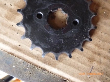

18-я китайская звезда за 130 рублей. 4000 км
цепь впритирку к крышке
16,17,18 звёзды
Износ звезды с двух сторон одинаковый и колесо посередине...
Благодаря шайбам на задней оси слева. Общая толщина примерно 1 см
Выступ есть, похоже его немного подточило цепью с 18 звездой
На звезде уже заметен износ зубцов в форме полумесяца
Поставил 17-ю
Планирую дальнячёк с женой думаю будет лучше
Смотрел с разных сторон - до выступа дофига, думаю сальниковая встанет без проблем

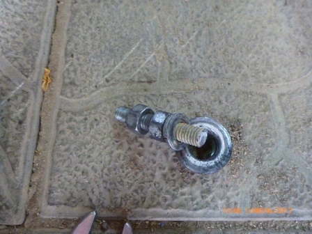

ну и на последок вот подарок - типа не мешай механизму работать...
2 часа безудержного секса и новый отечественный болт вместо этого!!!
Изменено пользователем Роман Боровск

Роман, спасибо, что не поленился и так подробно все показал. Буду пилить, хотя я итак пилил бы, но без энтузиазма. У СФР цепь еще гораздо шире не только из-за сальников, там еще более толстые пластины. Как я раньше показывал покоцан не только наплыв(выступ) но и штоками цепи рядом с валом.
