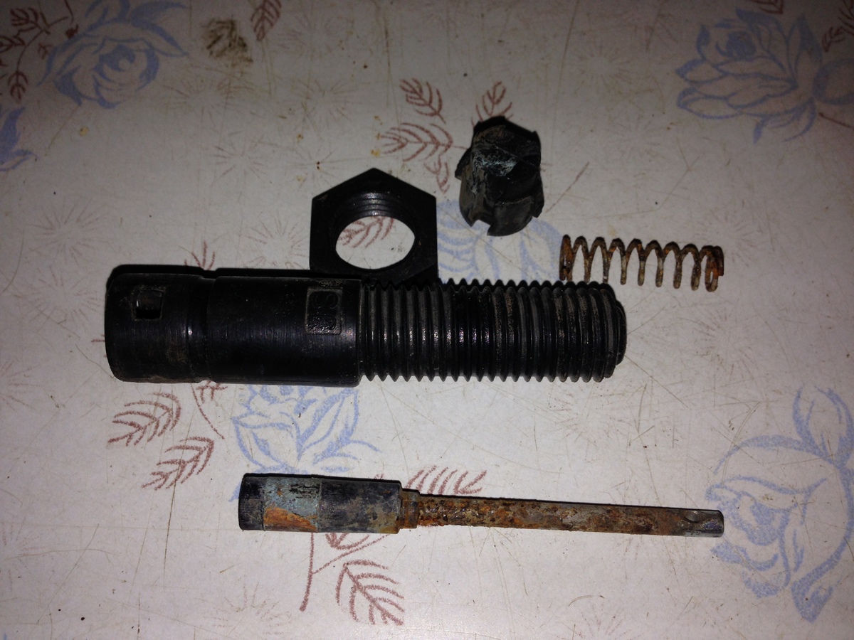

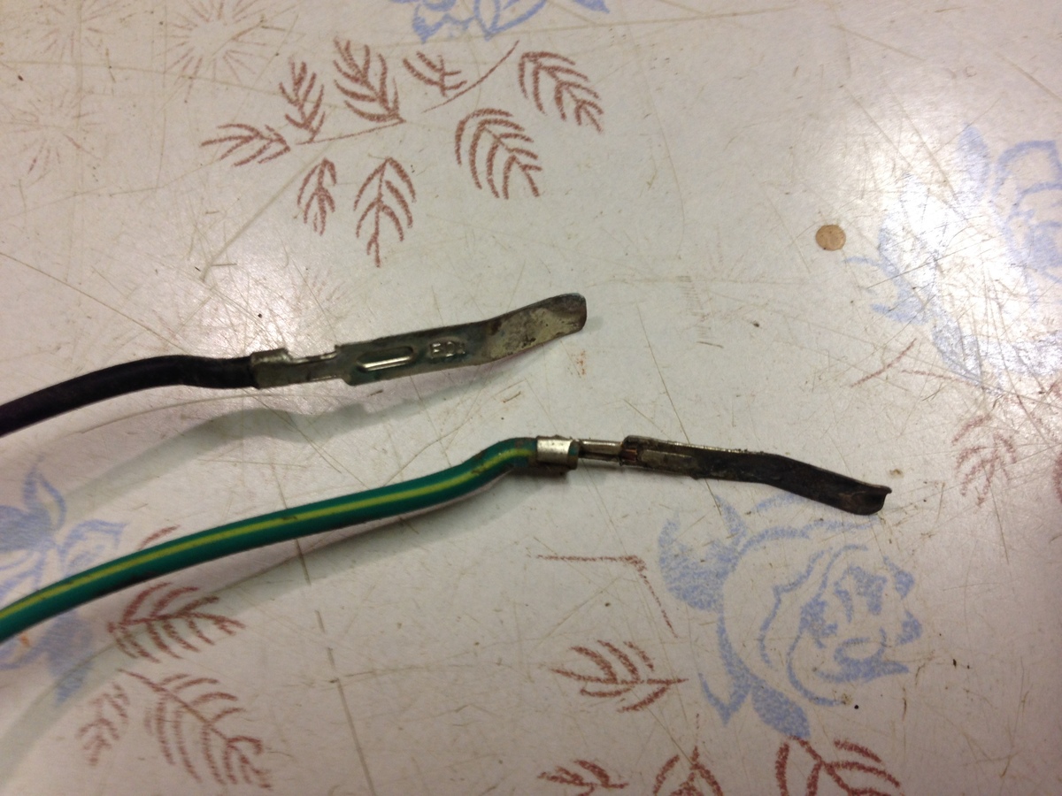

Перестала работать "лягушка" педали тормоза. Вчера снял, разобрал и обнаружил вот такое безобразие:
IMG_0223.thumb.JPG.e7049c07045dea61d5b56a7761d5a925.JPG IMG_0219.thumb.JPG.9a2999afb6fd19e57db615899180b607.JPG
Почистил от ржавчины, пошкурил и натолкал внутрь смазки для контактов аккумуляторных батарей. Теперь работает.
