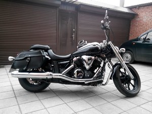

С утра поездил немного. Ну так примерно 60км. Положительные изменения точно есть . Передаточное число ну примерно как если на 428 переднюю звезду поставить на 17,3. Вибраций до 90 км\ч нет совсем - прямо стелется... Потом уже от движка появляются. !00км\ч по спидометру ровно 6000 оборотов. Нет совсем рывков  при торможении движком. Всё так эластично как-то.  Услышал как шумит передняя шина  но менять пока не буду - новая почти совсем - жаба присутствует . Но точно стоковая резина какашка ещё та!!! По гарнитуре : до 80 всё отлично слышно и разговор по телефону нормально , дальше уже громкости немного не хватает - там мурлыкает музон потихоньку в фоновом режиме . Ехать не мешает и не напрягает.  Короче приехал домой довольный как слон!
Если бы сейчас покупал звёзды заднюю взял бы 33. С пассажиром было бы полегче. Ну надо теперь эту скатывать...
