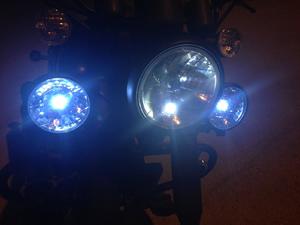

не  вопрос  каждому  свое.  я еще  баллончик  купил  для  смазки цепи  на  мне  не  понравился  если  честно. Сейчас  меняю  лампочки на  боковых  фарах на   35  ватт диодные  оказываются  есть  для  авто  и  к  нам  подходят а  вот  центральную  не знаю  что  делать  ксенон  можно  вставить ?
Я светодиодную заказал вот http://moto-cheap.ru/ne-derzhite-svechku-derzhite-svetodiodnuyu-faru-led/
отпишись потом, куда будешь прятать тот пучок проводов, который спрятан в стоковой фаре?
 Ну переделывать скорее всего придётся. Продавец сказал, что вновой место вроде есть немного, но разбирать её не советовал.
 да  фару  менять еще  тот  вопрос там  проводов офигеть  А СВЕТОДИОДНЫХ  ЛАМП  НЕТ  К  НЕМУ ?
