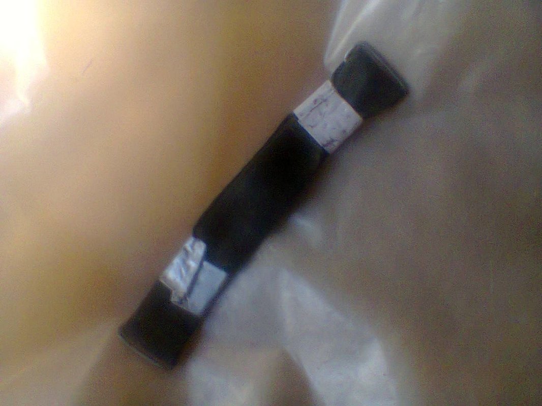

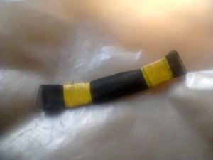

9 часов назад, polyfepan сказал:

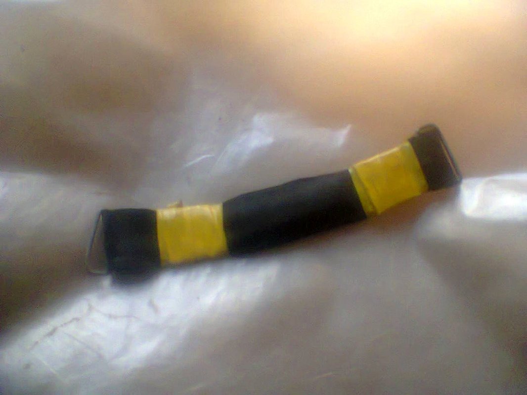

Кто чем заменял резинку на акб?
Если про ту которая держит аккум в ящике,то кольца от старой резинки,а новую вырезал из камеры ,длиннее в два раза и по середине жестянкой перетянул,потом если что жестянку можно изолентой перемотать

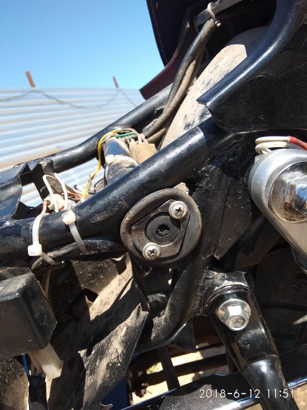

Всем саламалейкум!!  Недавно писал что собираюсь двиг вскрывать.  Стук был очень не приятный..  Прям лязг.  Но всё оказалось не так печально как я предполагал.  В обчем срезало шпонку на колоколе (видать не зря его так называют,  звенел именно он), ну соответственно болт раскрутился,  на конусе колокол провернулся,  зажигание сбилось и вся беда.  Посадочные места проточил на токарке и в колоколе и на валу,  шпонку купил от какого то трактора примерно подходящую,  но больше размером (важно качество металла,  поэтому не стал делать из простого железа), дальше очень аккуратно подогнал шпонку не перегревая,  и псего делов то.  За одно отрегулировал зазоры клапанов,  а то с салона ни разу их не трогал.  Ну а пробег у меня 16400!! Что могу посоветовать.. Если снимали тот самый колокол (генкин ротор),  то при установке его на место- посадите болт на СИНИЙ фиксатор резьбы,  и поставьте туда граверную шайбу. У меня её не было с завода. Всем спасибо,  все свободны!! - :)))))))))))

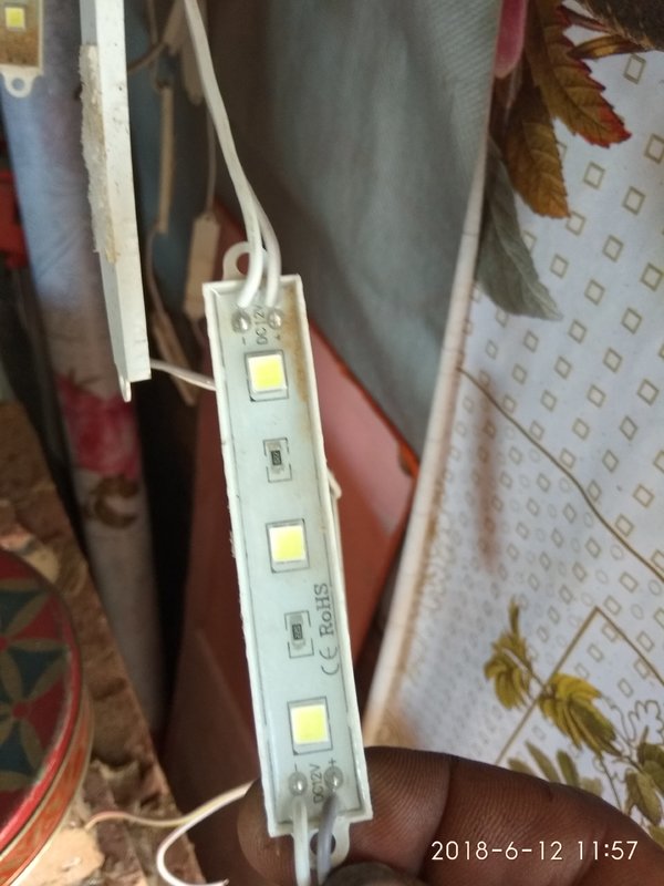

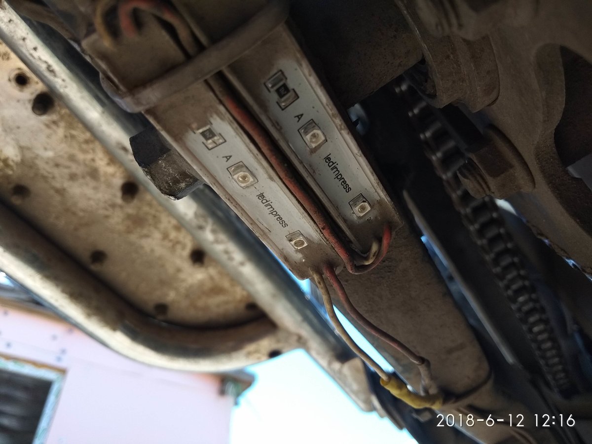

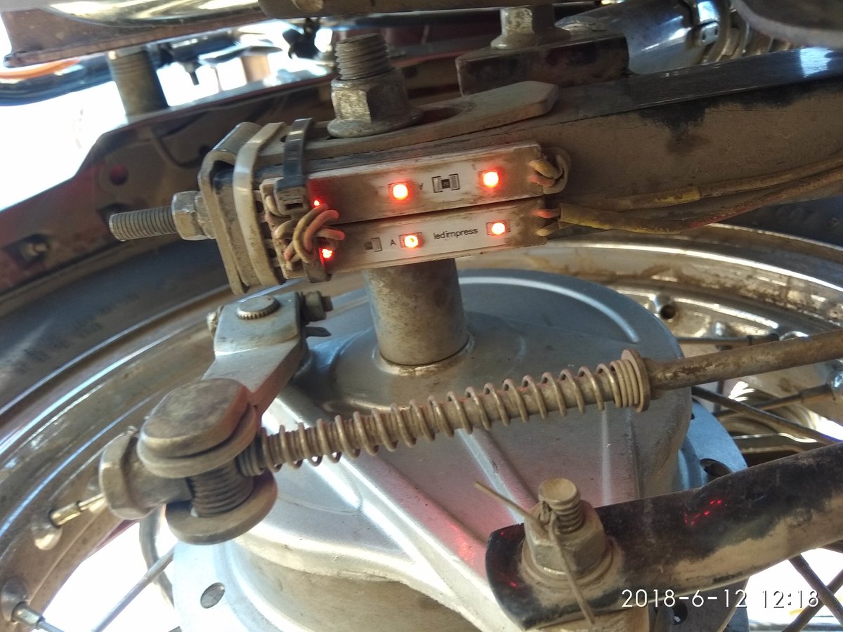

Ещё хочу рассказать о своей ночной подсветке: на маятник в районе оси прикрепил по два трёхточечных влагозащищёных светодиодных модуля красного свечения,  направлением вниз и кинул на стоп сигнал.  Итог: нажимаешь на тормоз,- загорается стопсигнал и пдсвечивается асфальт красным пятном в районе заднего колеса. Дальше подсветка двигателя.  Под никелерованные крышки установил такие же светодиодные модули,  но белого свечения,  и подсоеденил к свету.  Модули поставил по направлению к крышке ибо если наоборот,  то свет падает на двигатель слишком активно.  Итог: включаешь габариты,  хоть ближний хоть дальний,  движка ненавязчиво подсвечивается.  И никакого нарушения!! Ночной вид выложу вечером.

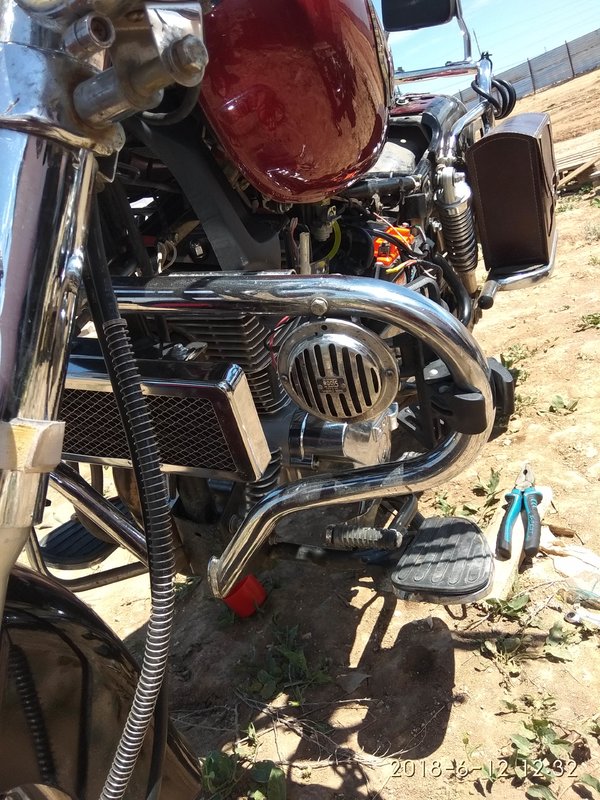

О нашем клаксоне: АВНО!! - :))  Приобрёл пару никель..  Незнаю от чего..  Тоже китай..  Не дорого.  Но зато двухтональный  громкий и красивый.  Установил на дуги.
Изменено пользователем motocyklist
25 минут назад, Сеня 65 сказал:
Клаксон через реле ставил?
Вот как родной стоял под баком, родной снял а к тем клеммам и подсоеденил и развёл на два. Третий год робит. Кнопка не подгарает.
