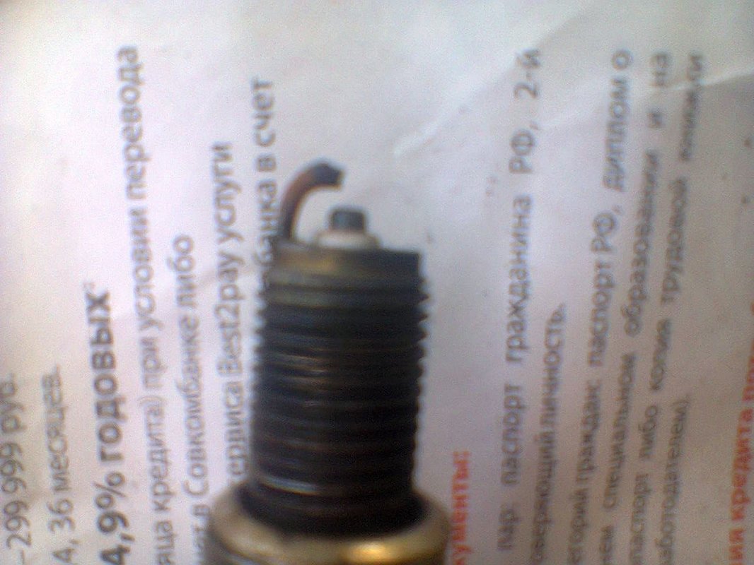

Я вот так и  поставил,второй сезон гоняю на таких звёздах,одному прям хорошо,если с нажопником(возил за 200км туда и обратно столько же)то не тянет,на гору как мопед больше 60 не едет,чуть ветер встречный то 90,ручку некуда крутить,под ветер и горку то и до 110 разгонял.мотору не напряжно больше 7 тыс не раскручивается.И вот итог за 550 км(смотреть фото)
Поподробнее/ это за последние 550 км свеча так прогорела? Или каждые 550)) или из/за нажопника)? Ну и Ваши выводы если можно!,16/39 пробовали?

Вооо-оот...А на стоковых звёздах наоборот, средний контакт горит)))
Screenshot (66.pngШутка конечно, дело не в звёздах, а в настройке карба, или скорее даже в качестве самих свеч.
