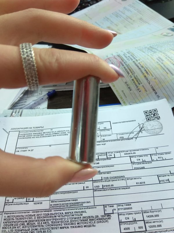

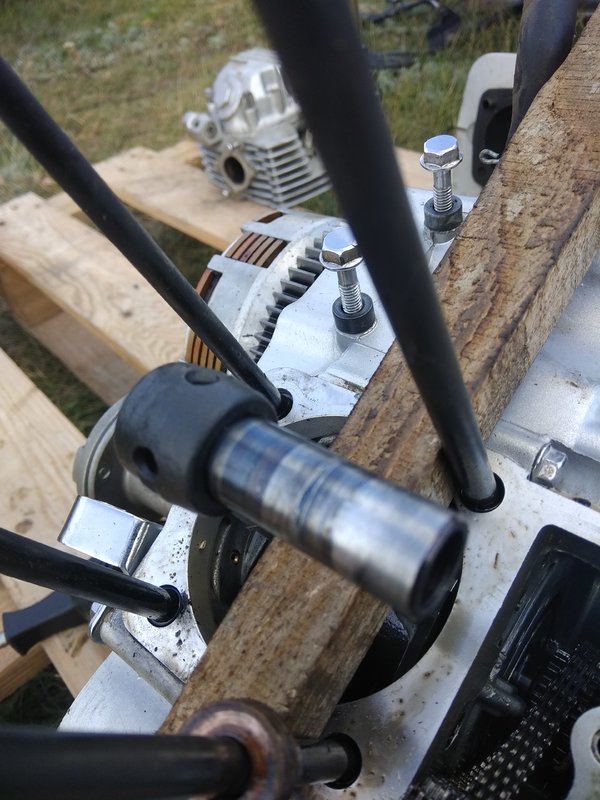

Всем привет.  Задрало палец.  Не сильно,  но следы есть и на шатуне и на палце. Ипалецонсукасинийажна..  Можно ли зачистить всё,  или новий пальчик искать?  Кто знаИт?
Изменено пользователем motocyklist
Палец нашел,  но цена 10$- грустная и жабистая!! - :)) и с задиром на шатуне что делати?
В 11.09.2018 в 04:40, motocyklist сказал:
Мне бы лекарство,  а не диагноз..
Если поршневая нормальная, я бы брал ремонтный палец и разворачивал бы под него, а лучше и поршень новый и расточить под него цилиндр, будет новая ЦПГ, если конечно на эти двигатели есть ремонтные размеры

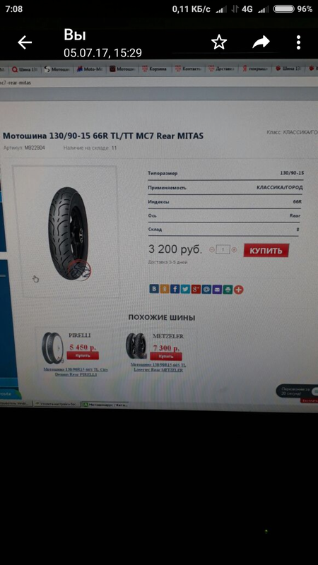

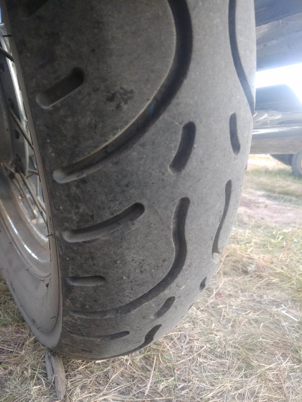

Стоковая у меня на 15 тыщах на трассе стрельнула.  Я не то что в Астане..  В Казахстане не нашел наш размерчик..  Продаваны предлагали 140вую.. Но на гарпии так мало места меж кожухом цепи и колесом что 140 ни как не лызет!!  В итоге заказал в России. Вот тут: http://motoshinarus.ru/catalog/motoshiny/product/motoshina-130_90-15-66r-tl_tt-mc-7--front_rear-mitas
Но тоже  совсем рядом.  1 см до кожуха цепи.

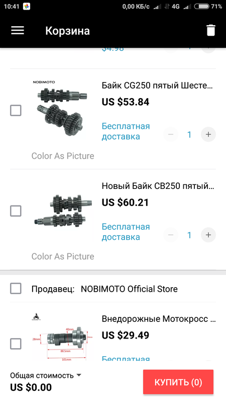

Други,  кто знаит хде купить нашу КПП? А именно первичный и вторичный валы в сборе.. На алиэкспресе масса вариантов, но я размеры не знаю..  Вродеб похожа на нашу,  а уверенности нету.  Там пишуца размеры шестерёнок, валов и объём двигателя. А я разбирал на днях движку и размеры не снял собралездить очень надо.  Третья съедена наглухо (без неё ездию) и пятую подъедает вже.  Хочу куплять новий новий чтоб!!

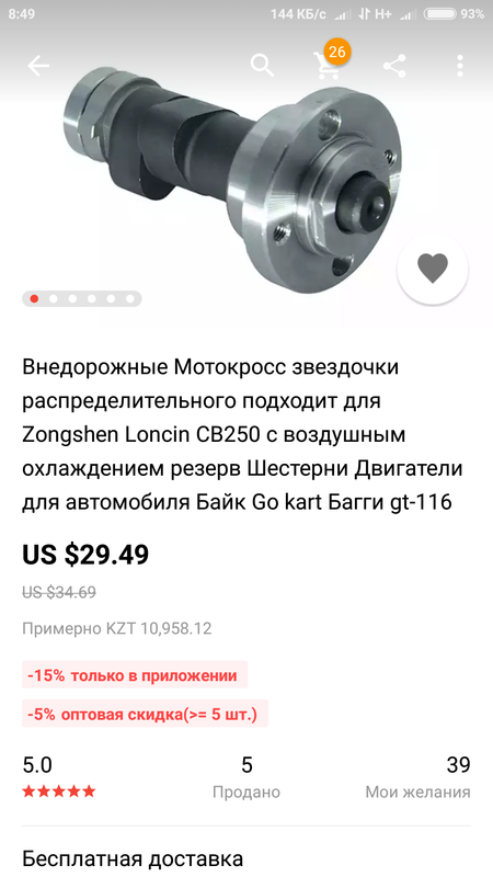

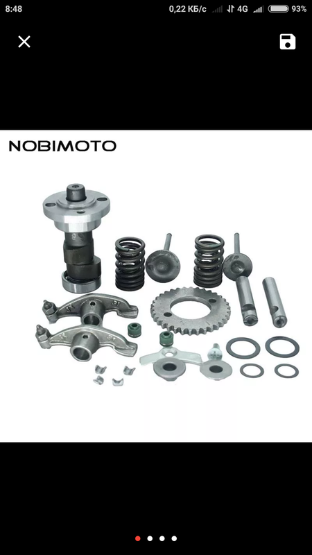

И распредвал сменить бы и коромысла..  Но как быть уверенным что подойдёт?  Многие "машут руками"  мол у китайцев всё одинаковое..  Но есть сомнения..  Как видно на скринах..  есть обозначения CG250 и CD250 а с виду одинаковое всё.. Может кто где заказывал..  Дайте ссыль плиз!!
3 часа назад, motocyklist сказал:
Прости,бро,а какой у мотоцикла  пробег???Просто я тут что то аж офигел))
