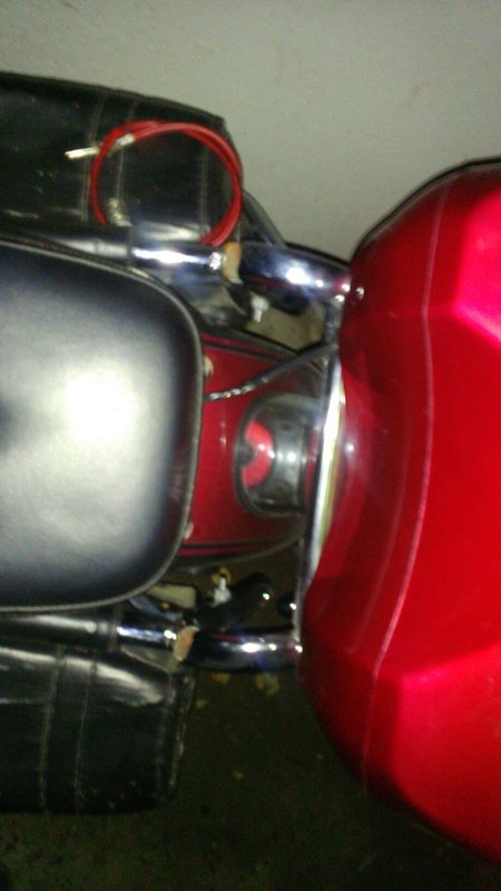

Сделали мне багажник)Знакомые ребята на заводе СпецСплавы.Они внутрь еще по куску трубки вставили,с хорошим углублением,теперь в этом месте точно не сломается)Всё аккуратно,ровненько,вечером поставил без проблем,хотя думал "поведет" от сварки.Ну ящик уже ставить не буду,уже сильно похолодало,так что всё равно в гараж..По поводу амортизаторов от Дельты(360мм) - жесткие!Если кто собирается ездить без нажопа то лучше не брать..Ну а там решаете сами)

блин,мужики,я что то наверное не правильно поставил в креплении багажника..Там между стоят такие грибновидные шайбы,вот я походу их не правильно поставил что ли..Вообщем,не мог бы кто написать как они стоят?
