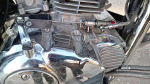

В том году поставил себе гидравлическую сцепу. Причина установки была в том, что через какое-то время движок нагревался (особнно летом при нашей Крымской жаре в +40) и сцепление уходило. Приходилось останавливаться и регулировать трос туда-сюда. При установке гидравлики я откатал предыдущий сезон отрегулировав сцепление только при установке. Китаец мне не положил скобу для крепления и поэтому на фото вот такая самоделка. Сейчас я ее немного переделал и покрасил под хром

я на трофике на горячую отрегулировал сцепление и норм
когда регулишь на холодном на горячую сильно ведет.
ну и первые 2 тыщи у меня трос
растягивался. потом прошло.

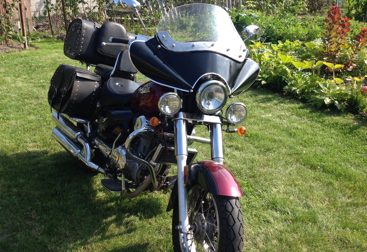

Мужики, а кто нибудь вообще ставил на Гарпушу стекло урала?..Просто ничерта не разберусь..Не хочется испортить,вдруг что-то не так сделаю.

Я ставил, на бывший мот, проданный коллеге. Помимо штатного крепежа использовали крепеж от штатного стекла.

Я сделал вот такой из ураловского

Я ставил,у него окно под фару больше,я ни чего не подгибал ставил так как есть,(но прозрачное)крепление брал родное,стекло немного не по размеру,допфары  мешают нижним углам...я ставил чуть выше и глубже,неделю так поездили и взял аля бэтвинг,вот тут как раз он к месту,и руки и грудь закрывает.VFL.Ru это, фотохостинг без регистрации, и быстрый хостинг изображений.

Я лампочки в приборке не менял. Горят пока. 13 тыщ. Как накроются тогда полезу. А так то в спячке все. Мопеды в гаражах. Про стекло тут у каждого своя религия. Я сам делал используя стекло от мотороллера муравей. Нижняя часть из пластиковой бочки. По крепежу использовал от родного плюс колхоз.P1020774.thumb.JPG.209db9df1beb5ce10c55f33216cc7f02.JPGпо углу наклона пробовал разные варианты. Подобрал методом тыка. На обижайся. Все в спячке
