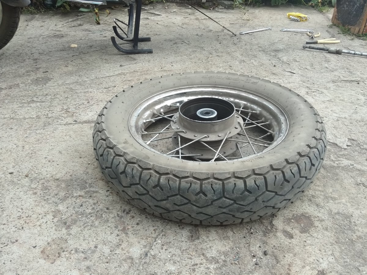

6 часов назад, Курсант Кабан сказал:
Всем добрейшего! Вопрос к бывалым. На днях снимал заднее колесо, латал. Заодно снял небольшую восьмерку. Для этого пришлось обод освобождать полностью. После сборки, уже поставив колесо на мотоцикл, обнаружил, что забыл поставить полоску резины, которая идет между ободом и камерой. Вот ломаю голову, то ли мне снова снимать колесо и ставить ее, то ли потерпит месяц? Через месяц придут новые спицы, придется снова повторять всю процедуру. С одной стороны если посмотреть, у нас на заднем колесе ниппеля расположены в желобке обода, плюс каждый ниппель в отдельном углублении. С другой стороны, внимательно рассмотрев камеру с удивлением обнаружил, что с внутренней стороны резина значительно тоньше, чем с наружной. Как считаете, друзья, озаботиться установкой этой резинки или потерпит месяц? Езжу не много, до работы и назад, по асфальту. Раз два в неделю на дачу по трассе, потом грунтовка. В городе 60-70, по трассе 80-90, на грунтовке тошню.
Полоска резины, называется флипер.
Протрет камеру. Хорошо если просто тихонько колесо спустит.
А может получиться ба-бах!
Да на скорости...
Данидайбох!
