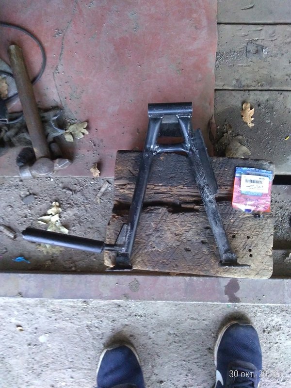

Приветствую всех!  Я опелевод с 18ти летним стажем,волей обстоятельств,остался без машины...? Но свою жопу в пространстве передвигать нужно,потому сначала юзал Лейку Хорнет180.Прикольный аппарат,но чисто городской - даже до Ростова (60км) за раз доехать невозможно на 80-90км/ч ... Греется,сцуко! Решил брать чоппер - кто понял жизнь,тот не торопится. Муки выбора пропущу,главное - железный конь куплен и он Гарпия! Вливаюсь в ряды!!! Первое,что сделано - установлена центральная подножка (от Альфы с подгоном по месту), датчик и индикатор передач.

Разобрался я с передним тормозом.Был куплен ремкомплект (250р,) из которого ,собственно,была нужна только одна манжетка... Ну и центральная подножка от Альфы.Доварил трубку,потому что штатная короткая,неудобно наступать! Ну и возник вопрос - какую пружину  (в смысле от чего) кто ставил?
Я вроде пружину от задних тормозов жигулей ставил. 2 штуки друг за дружку. Чтоб подлиннее.
Спасибо,Рома.
