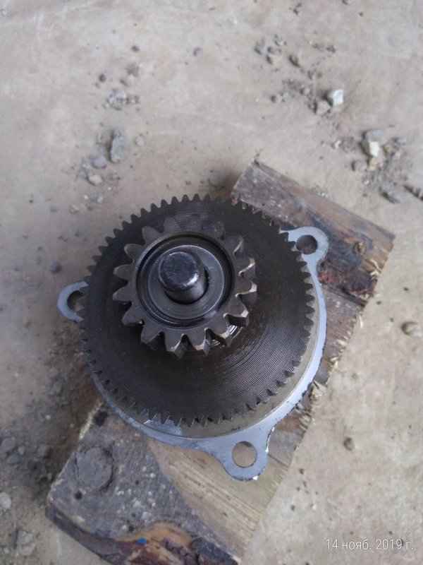

Тут со стартером порядок,когда я снял крышку и ведущие звезды ( т.е. без нагрузки) он крутит отлично,ведущие звезды тоже в прекрасном состоянии. Трабл,насколько я понимаю,в ведомых звездах или муфте... Крышку генератора снимать придется.
  • Ответов 12,3 тыс
Без нагрузки  у меня тоже крутит...
Изменено пользователем Alek Sandr

Ну вот,причина трабла найдена ,как водится она банальна, была плохо пропаяна косичка плюсовой щетки стартера и она отвалилась. Размеры наших щеток 10х10х5.5 ,в продаже их нет. Зато есть от тазовской классики - обтачиваются и припаиваются!
