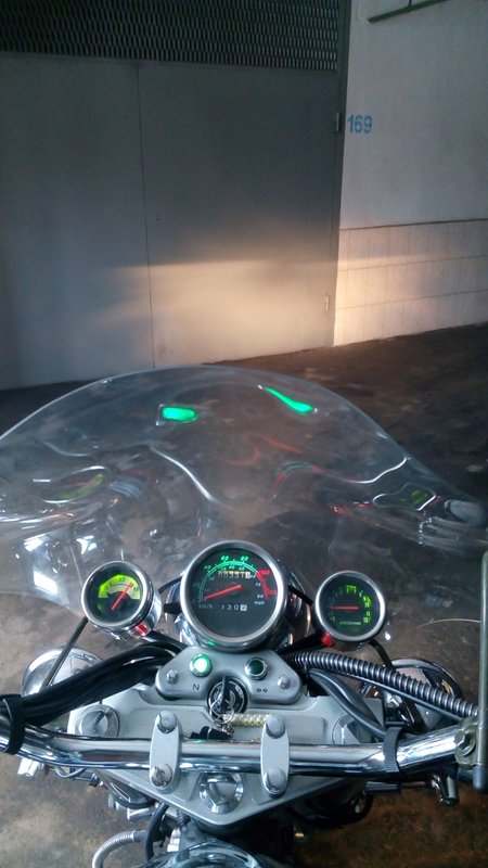

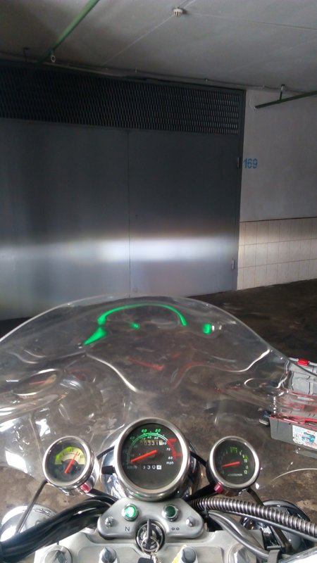

Не настаиваю на эталон, просто предложил как вариант, т.к. лично ставил. Граница на фото, было-стало

41 минуту назад, DanGrey сказал:
Температура 6000К
С моей точки зрения это много! Я такие пробовал.Да-светит ярко (как оно встречным не знаю,думаю не радостно),да-на сухой дороге работает...
Но на мокром асфальте жопа,ни хрена не видно и главное - Даня,обрати внимание,граница света РОВНАЯ,а по хорошему на обочину треугльник вверх должен идти,ну как на машине! Ну и если заглянуть в физику процесса - чем ниже температура свечения,тем больше спектр сдвигается к желтому цвету. Не спроста всяческие водительские очки и советские противотуманки желтые - так лучше видно!
Хотя ,если кататься только днем и посуху,можно ставить че угодно... Понты дороже денег!?
Изменено пользователем Летучий Голландец
22 минуты назад, Летучий Голландец сказал:
Посмотри на первую фотку, еще с галогеном (оригинальная фара), там такое ощущение, что справа наоборот ступенька ниже, уж точно не как на машине. Да и на современных машинах уже с завода светодиодная оптика идет, так что, понты тут не причем.

3 минуты назад, потом сказал:
слепить будешь, будут проблемы от ослепшего и гаишника;) можно как ближний только ниже сделать границу
Так это и есть ближний до и после
6 часов назад, DanGrey сказал:
IMG_20161203_102730.thumb.jpg.1ed8ef693bfd78a2ae214ce63f418009.jpgIMG_20161203_114520.thumb.jpg.3495620fe783aa4b27fdc91fb7247174.jpg

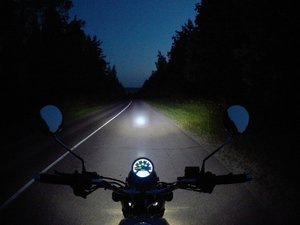

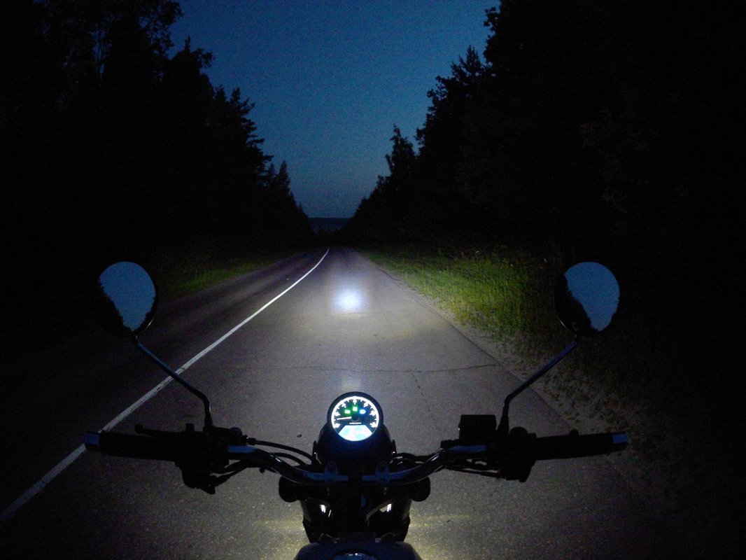

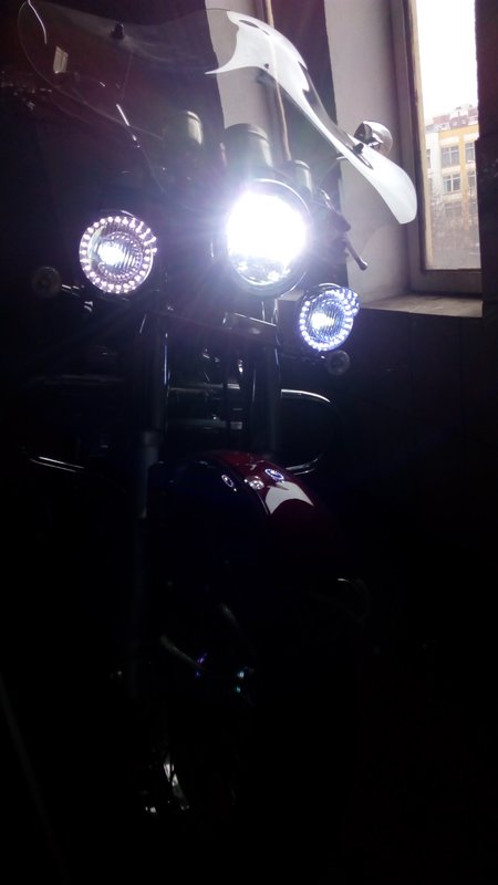

Доброго.
Я заказывал вот такой блок на алиэкспрессе, ставится в штатный корпус фары, плюс доп. фары светодиодные, свет очень достойный, но подороже шестерочной оптики.
а можно ссылку на фары. не могу определиться с размером. допы 4.5 или 5 дюймов. главный 5.75 или 7 дюймов.
23 минуты назад, valerok1975 сказал:
Главный 5.75, соответствует размеру оптики ВАЗ 2106. 7 дюймов это Нива, УАЗ, копейка. За допфары не скажу
