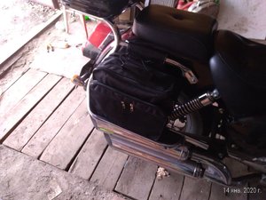

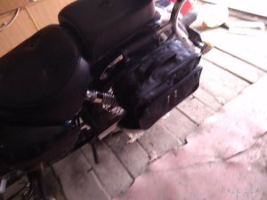

Добрался я наконец то до боковых кофров.Сначала взял пластиковые канистры,обрезал и пытался обтянуть дермантином. Не понравилось,колхозно получалось. И тут попались мне на глаза сумки,размер со штатными кофрами один в один.Вставил внутрь обрезки тех самых канистр,чтобы форму держали и пришил крепления,отрезанные от штатных.Получилось вот так -

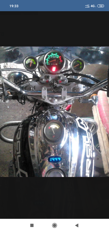

Можно поподробнее описать что за часы и про их установку

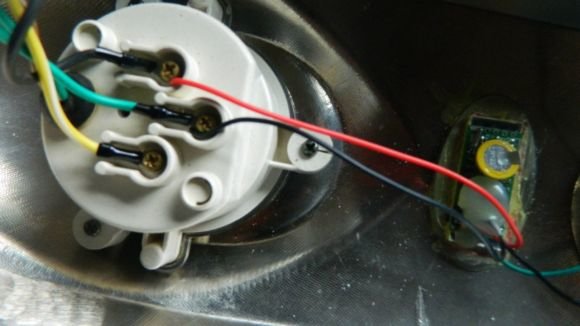

Привет,это я делал.Часы покупал на али ,дешёвые без вольтметров и датчиков температуры,вырезал в крышке прямоугольник под часы,сзади залил клеем,спереди вырезал из пластика окошко,пластик должен просвечиваться,кнопку с настройкой я не стал делать ,два провода с кнопкой просто болтались под крышкой,схема такая ,Чтобы достать проводки нужно открыть крышку бака тогда есть возможность вытянуть проводочки с регулировкой(черный с зелёным)настроил и запихнул опять под пластик,и закрыл бак.На счёт батарейки ,она встроенная и питание она держит для того что бы не сбивалось время.А сами они от аккума питаются.Подключил к системе и при повороте ключа датчик топлива работает и часы загораются.

Привет,это я делал.Часы покупал на али ,дешёвые без вольтметров и датчиков температуры,вырезал в крышке прямоугольник под часы,сзади залил клеем,спереди вырезал из пластика окошко,пластик должен просвечиваться.подключил,кнопку с настройкой я не стал делать ,два провода с кнопкой просто болтались под крышкой,схема такая ,Чтобы достать проводки нужно открыть крышку бака тогда есть возможность вытянуть проводочки с регулировкой(черный с зелёным)настроил и запихнул опять под пластик,и закрыл бак.На счёт батарейки ,она встроенная и питание она держит для того что бы не сбивалось время.А сами они от аккума питаются.Подключил к системе и при повороте ключа датчик топлива работает и часы загораются.
Мулька ирбиса выламывается или вынимается ?
Только что, Гарыныч сказал:
Она на клею,аккуратно ножичком чик и всё))
Самое сложное это проделать отверстие подходящее под часы,я когда ковырял поцарапал немножко пластик.

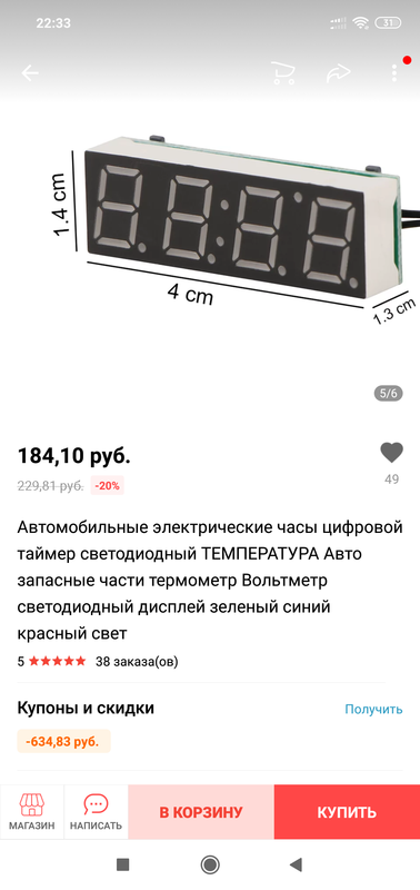

А есть ссылка на часы?
28 минут назад, Гарыныч сказал:
набей на алике автомобильные часы,там найдёшь...я выписывал давно ,навряд ли ссылка рабочая.
