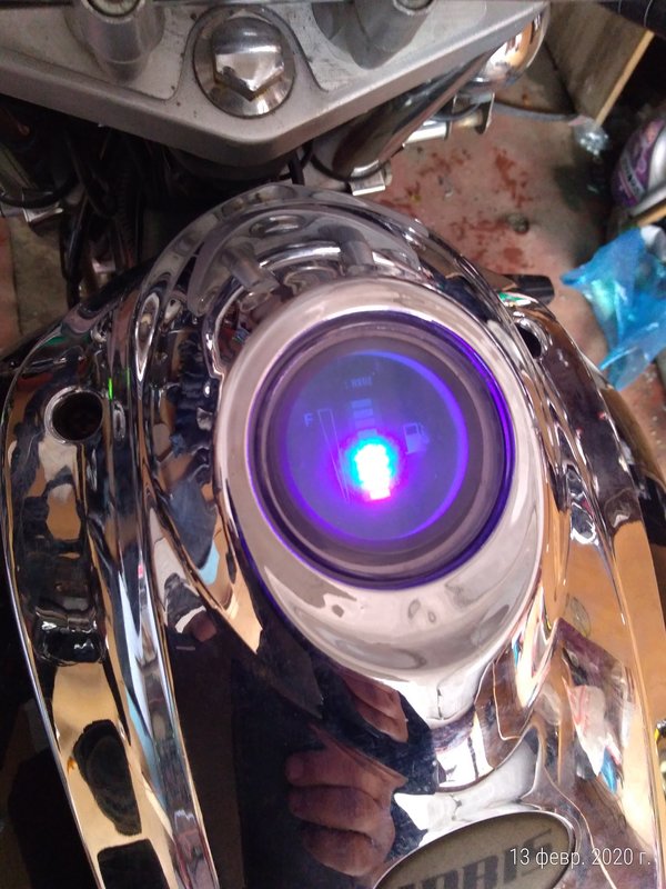

По указателю топлива - пошел я в радиомагазин,посмотрел на цены деталей, и пришел к выводу,что проше обратиться к дядюшке Али. Взял этот указатель https://aliexpress.ru/item/4000442331368.html?spm=a2g0s.9042311.0.0.264d33edH5vp5x
Сегодня получил и поставил.Работает четко - проверял,заливая в бак мерное количество бензина,даже корректировать не пришлось,хотя там есть подстроечный резистор. Доработок корпуса родного указателя почти и не потребовалось,аккуратно отломил пасатижами отражатель лампы подсветки(она больше не нужна) и подмотал не много изоленты,чтобы он плотно в корпусе сидел.Провода вывел через отверстие лампы подсветки,хотя по хорошему стоит просверлить отверстие по центру донышка корпуса.
За качество фото извиняюсь,на телефон фотал...
Изменено пользователем Летучий Голландец
