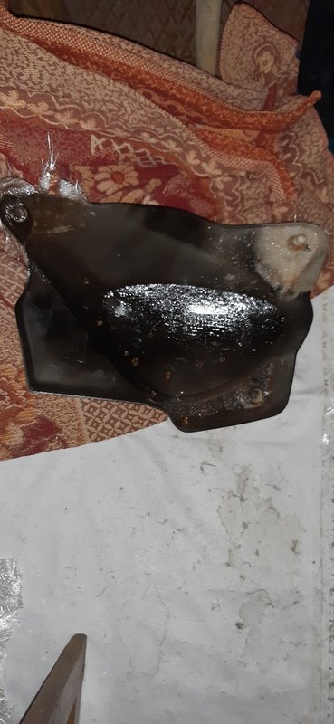

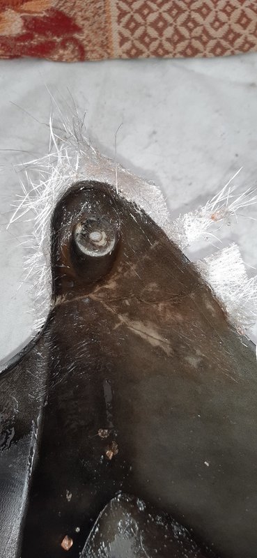

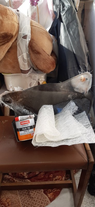

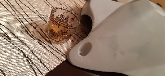

Уже третий раз появилась трещина на кофре в районе переднего винта крепления. Вот зараза!?
Залил эпоксидной,проложил стеклоткань,посмотрю что будет...
Латунная сетка для кузовных работ и паяльник в помощь. Очень хорошо пластик ремонтирует.
Так то оно так, мне интересно чего вообще в этом месте трещины идут!
Вона че... А я как то об этом не подумал! Надо значит не 15,а 10 литров брать.?

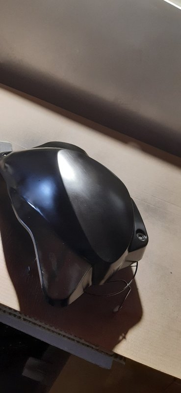

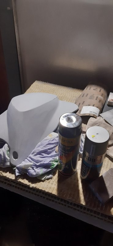

 Прошу прощения ,вот вроде получается.Клею и крашу пластик.
Изменено пользователем Серый Серый

Тоже буду проклеивать боковой пластик, уже одну трещену заклеил. На баке скорей всего тоже проклею. Но клеить буду изнанку, шпаклевать и красить просто не охота. Со стороны аккумулятора(места вроде много) хочу вкорячить электрокомпрессор на постоянку, а то место проподает, а компрессор занимает место в кофре. Пообещали узнать у рекламщиков монолитный поликарбонат, хочу ветровик повыше (не хватает буквально 5-7 см). Где то ещё натыкался, ставили на перья вилки ветровики, говорят тоже помогают.
