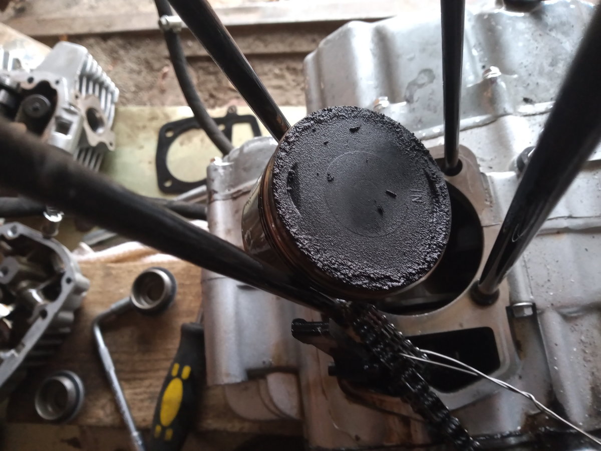

Снял и разобрал сегодня двигатель... Что могу сказать,приятно удивился качеству !!?
В низкой компрессии была виновата ГБЦ. Отдана на ремонт в мастерскую. Заброс масла виден по состоянию поршня.

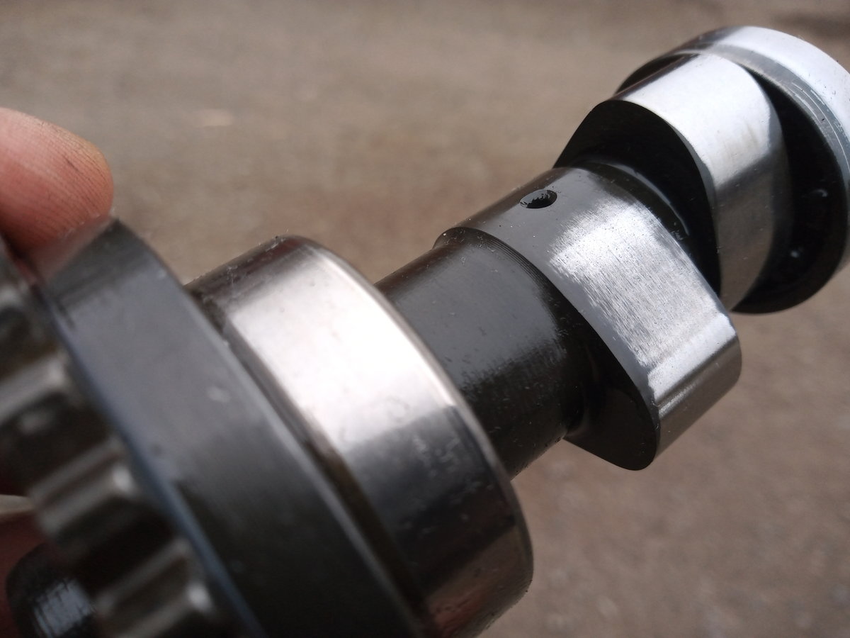

В то же время на распредвале подшипники не люфтят и износа на кулачках нет.

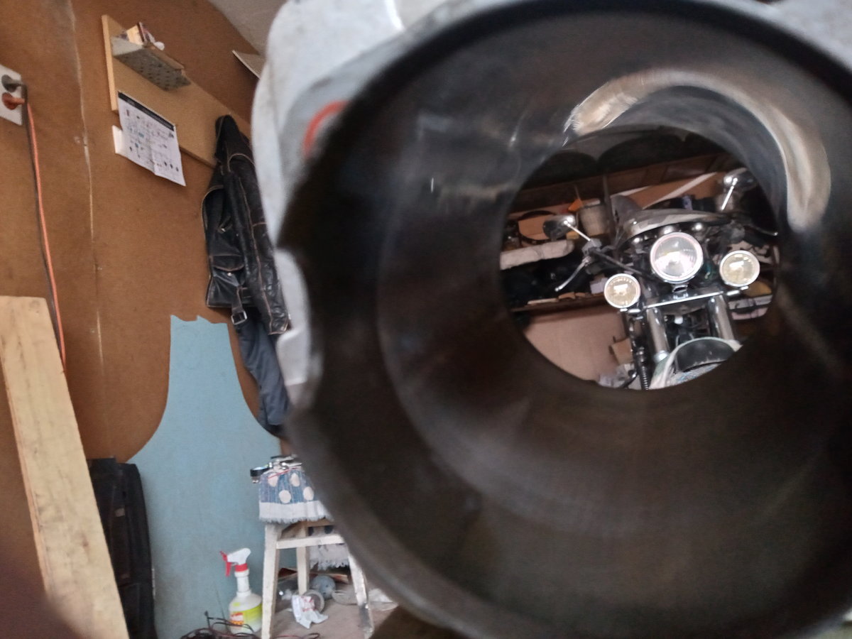

Промер цилиндра микрометром показал,что размер в допуске,но близок к пределу. Потертости есть,но даже на них сохранились следы заводского хона!1527339387_IMG_20201203_1324181371.thumb.jpg.2bc58a24c13cb9e8eea1ea14ea25ea34.jpg
Предложили отхонинговать,но я решил не крохоборничать ,а менять поршневую целиком!
