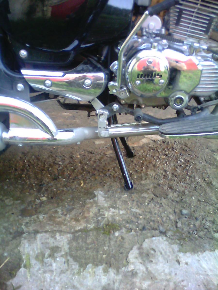

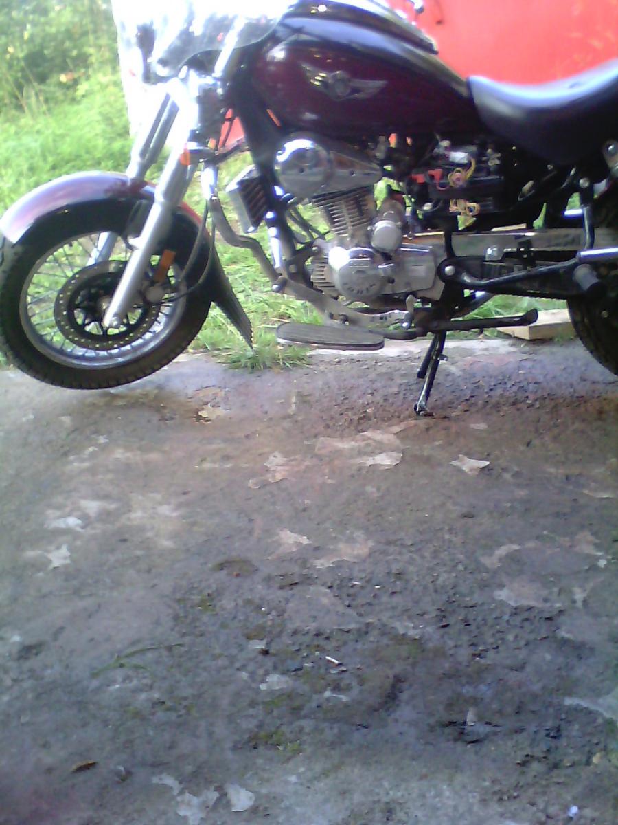

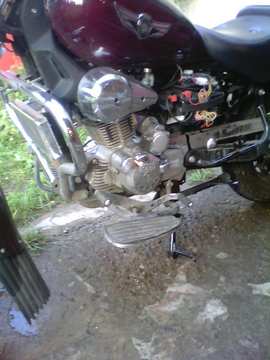

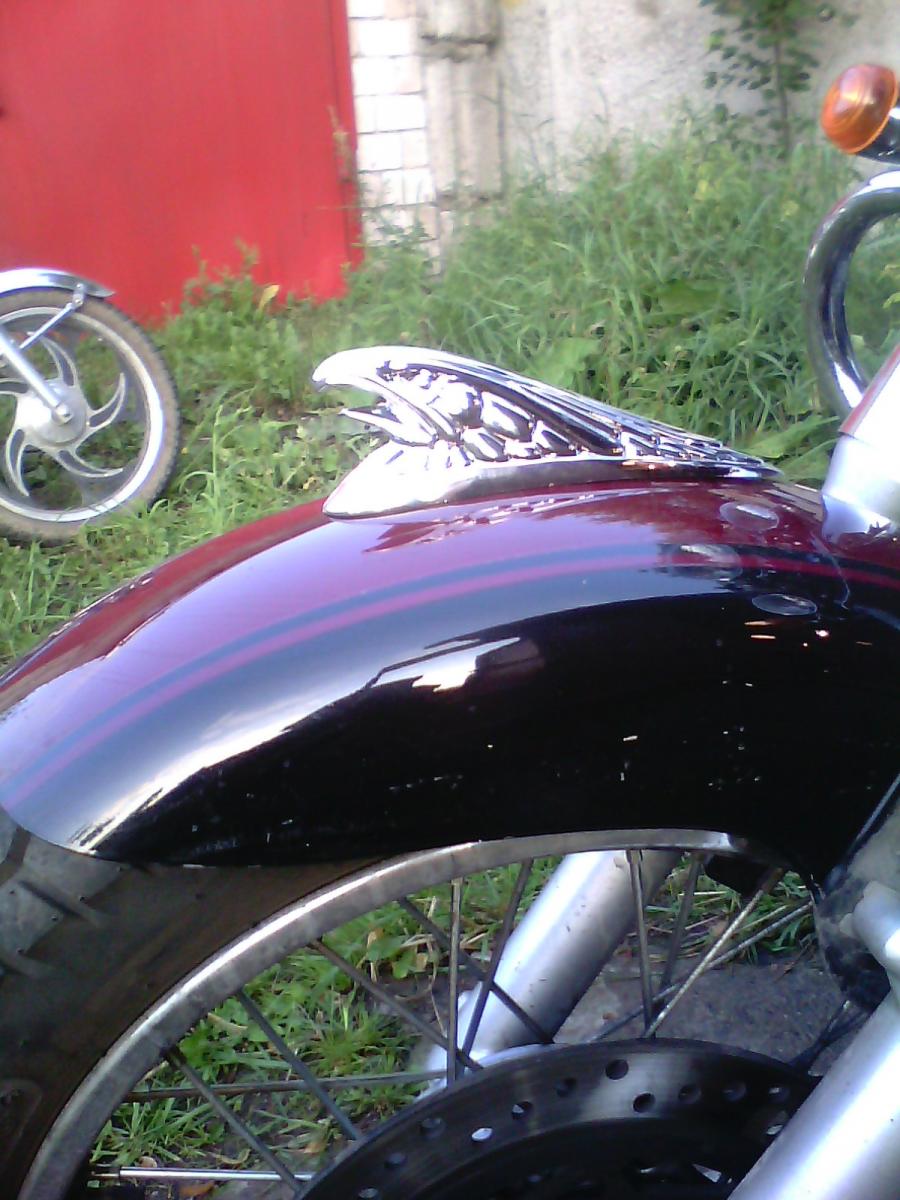

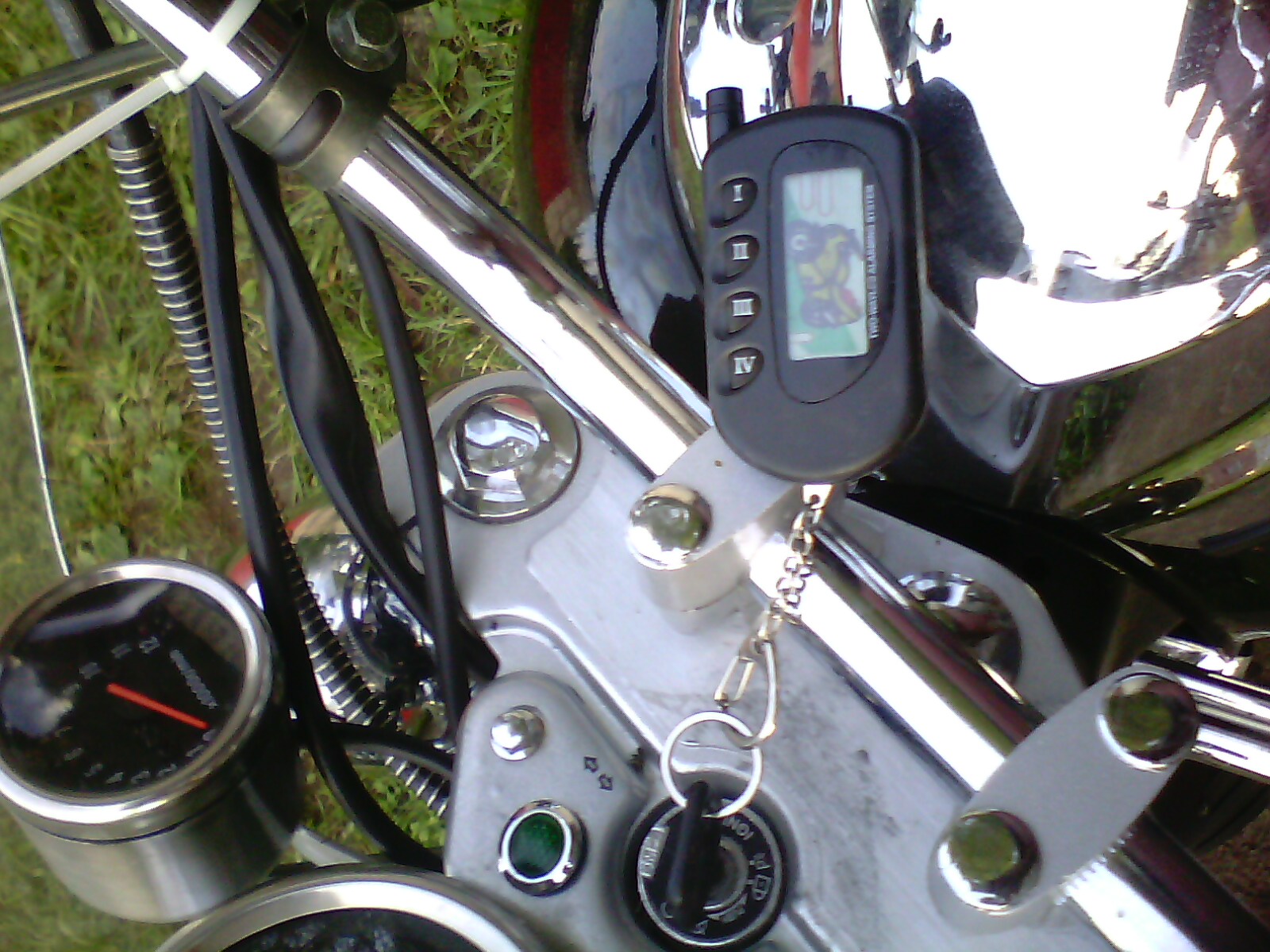

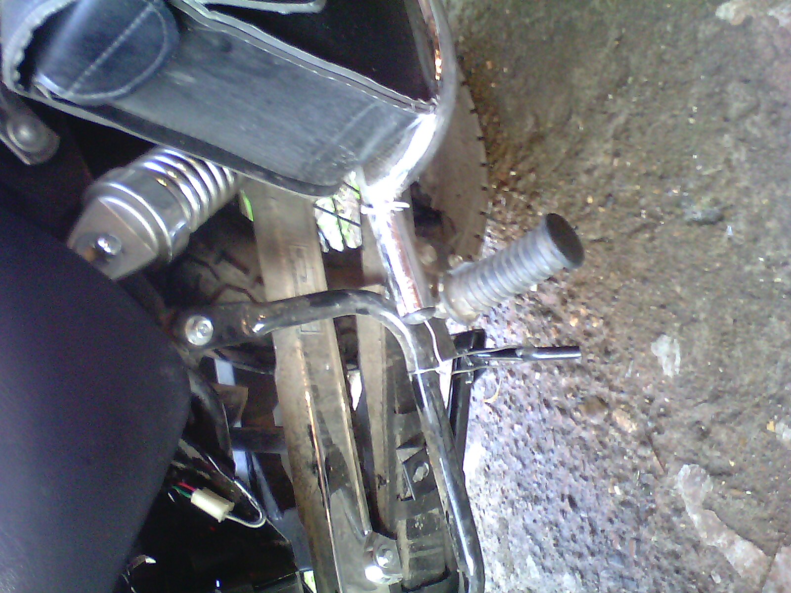

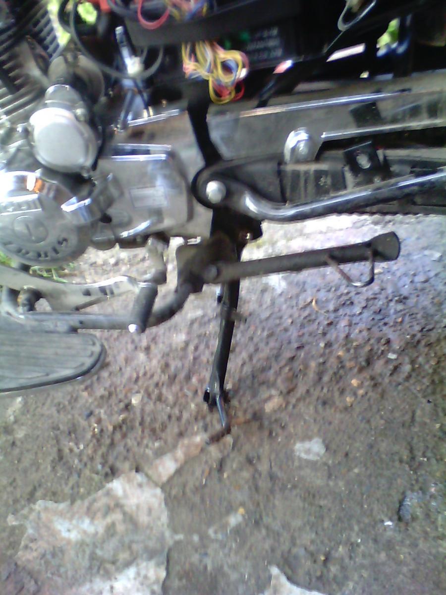

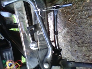

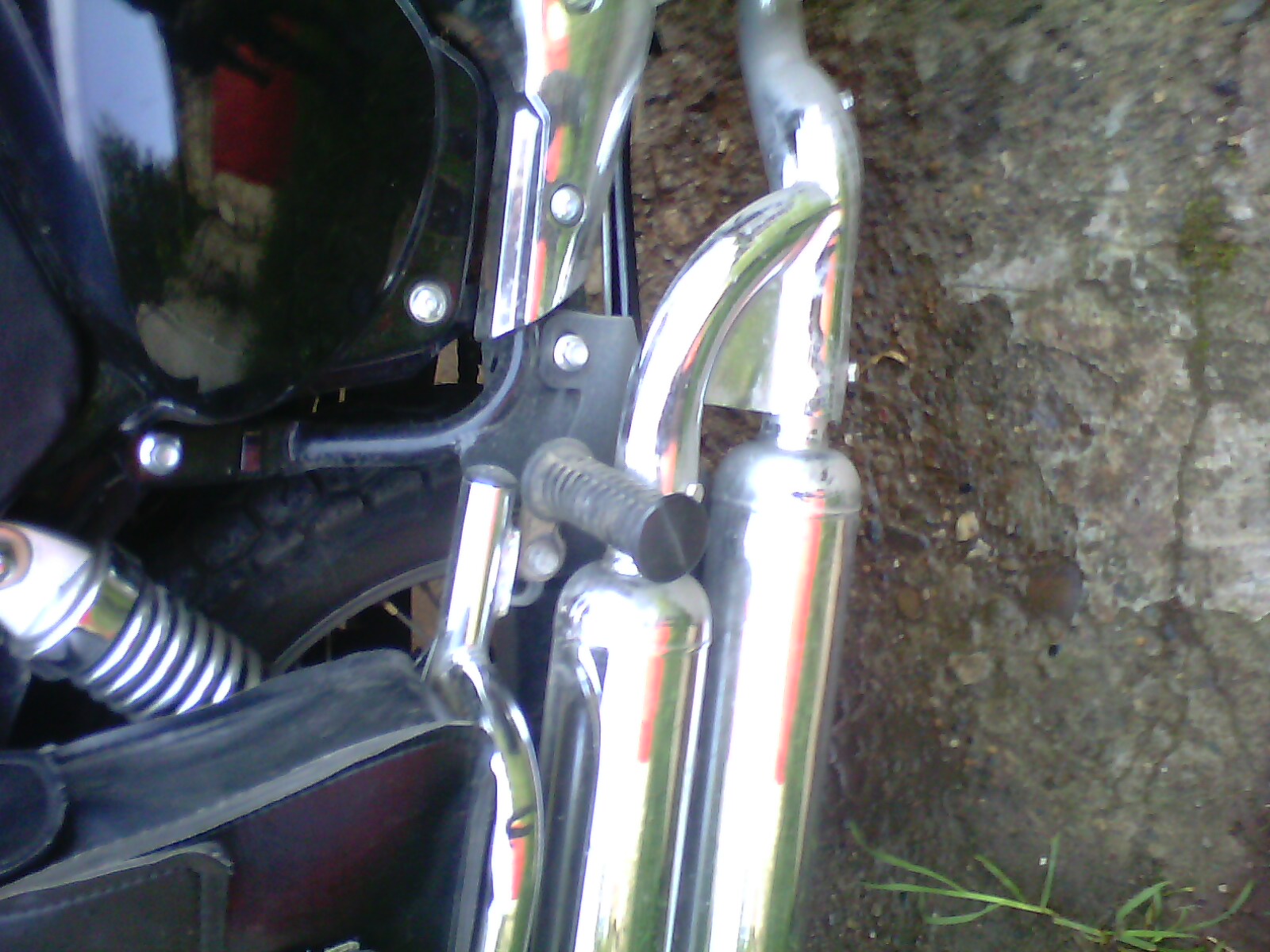

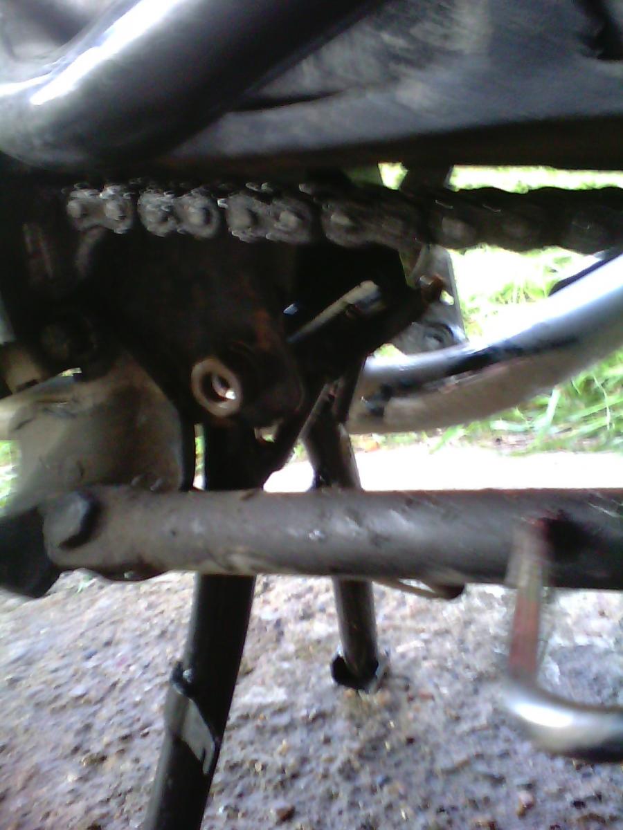

привет всем вот мои переделки подножка центральная стоит от какогото мотоцикла или мопеда ЗИГМА подошла как родная только сточил 5мм по уже втулку куда встовляеться ось крепления её , опустил поворотники к боковым фарам так как хочю тонировать ветровое стекло , поставил подножки от ижа для посажира , поменял реле поваротов со звуком на другое так как моё умерло , стоит противаугонка с обратной связю ,поставил орла на переднее крыло

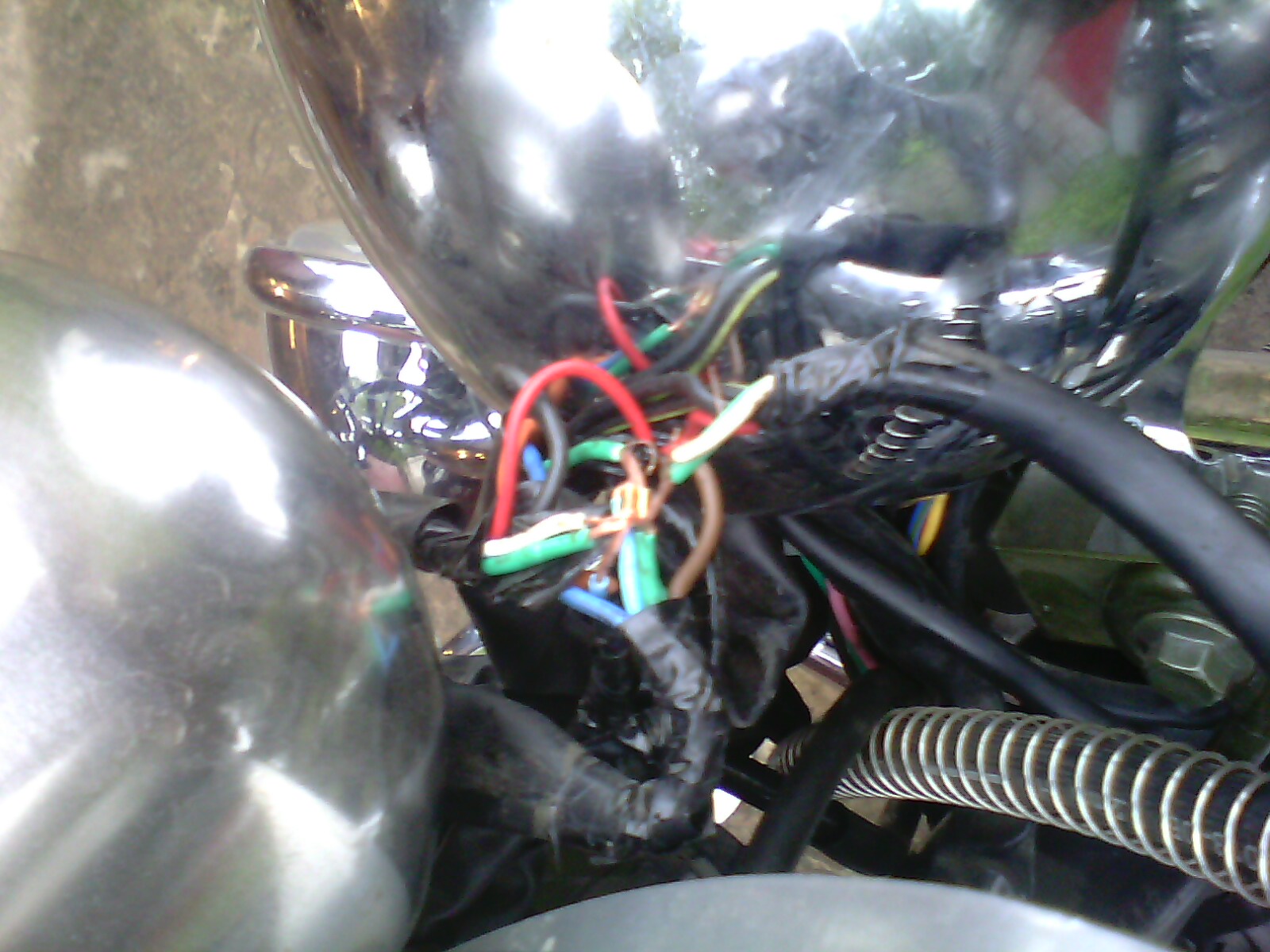

ешо забыл поглядите скрутку выше фары она хреновая я переделал
Про "подножка как родная" - не соглашусь. Судя по фоткам она у тебя на проволоке. Орел на крыле - зачотный.
на проволке потомучто пружину ешо не подобрал нужную
хватит устраивать колхоз! подножки пассажира мог и покрасивше поставить а орел так совсем полное порно. теперь точно пальцами показывать будут с криками вау китайгород едет.в остольном гуд
