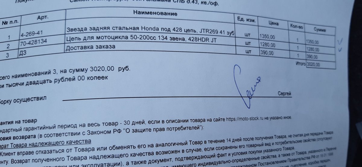

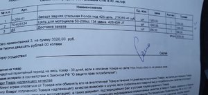

4 часа назад, Виталий Бодрый сказал:
можно подробнее все же про цепь, а
Я цепь брал здесь -
По поводу цепи - езжу на сборке из 2-х цепей от Муравья (128 звеньев + от другой немного))), все это соединяется обычным замком цепи ), первую 1000 тянется как сопля, потом перестает. Пробег на ней уже 5 тыс км. В прошлом году угваздал в песке и глине - заклинило нафик 8 звеньев, замочил в керосине на сутки - и как новая.
По поводу смазки - "открыл" для себя смазку цепи Lavr, цена вопроса в пределах 300 руб за 0,4 литра, ложится очень хорошо, рекомендую.

8 часов назад, Летучий Голландец сказал:
Я цепь брал здесь -
Не пойму ни фига , мне Димон сказал брать 428 на 132 я и купил ... Так что , бл... не пойдёт , что-ли ..???

41 минуту назад, Петрович6755 сказал:
Цепь коротковата будет,два звена приклепай.
