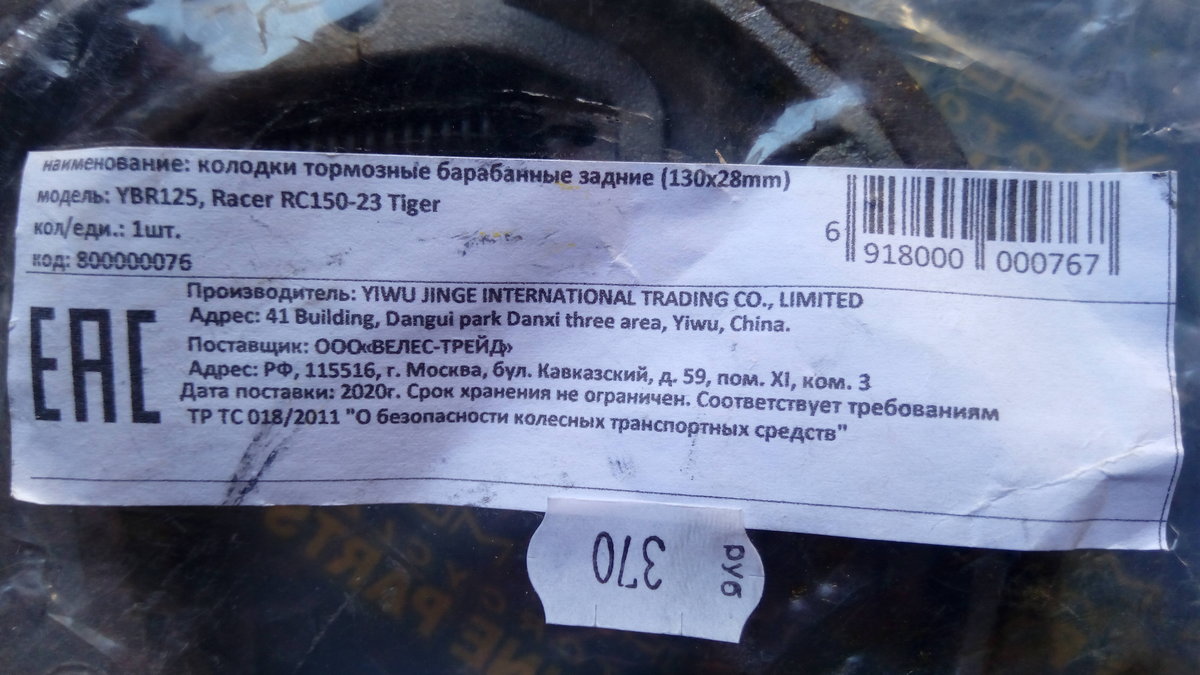

11 часов назад, Bastard сказал:
Кстати кто нибудь заказывал (или может ссылку подкинете или размеры хотя бы) задние барабанные колодки на Гарпию?

На всю жизнь мота 2 комплекта колодок... Нафиг это в фак?. Я со своими в магаз пришел и тупо купил. В наличии. Они на весь Китай одинаковые. А на север на голде собрался. Для Рыбачьего самое то! Хардэндуро епти ?
