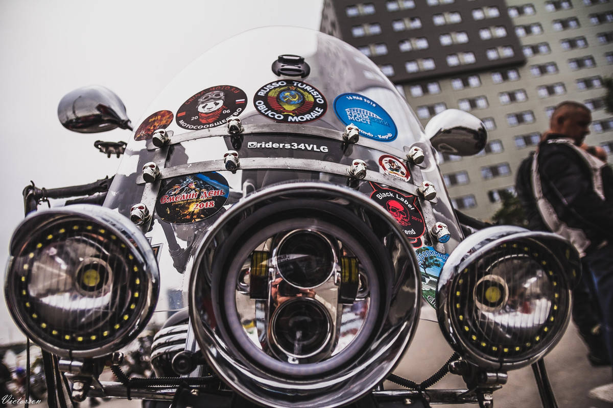

Доброй ночки всем. Кто что скажет вот про такую фару стоит ли ставить,вроде отзывы хорошие https://www.ozon.ru/product/12-v-24-v-mototsikletnye-svetodiodnye-fary-kruglye-retro-ukazateli-povorota-7-286916537/?sh=MYzLWy4DuQ

Ток я на алишке брал,давно уже... Не 1к1 но близко. Все хорошо.
8 часов назад, кобраД сказал:
А как его в родную фару вставить? или придется все соединения что в фаре есть выносить за фару?
Я выносил под бак, когда менял приборку на электронную. В принципе сложности нет, главное не запутаться в проводах и всё качественно соединить.
