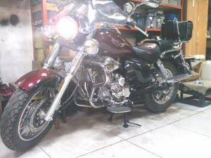

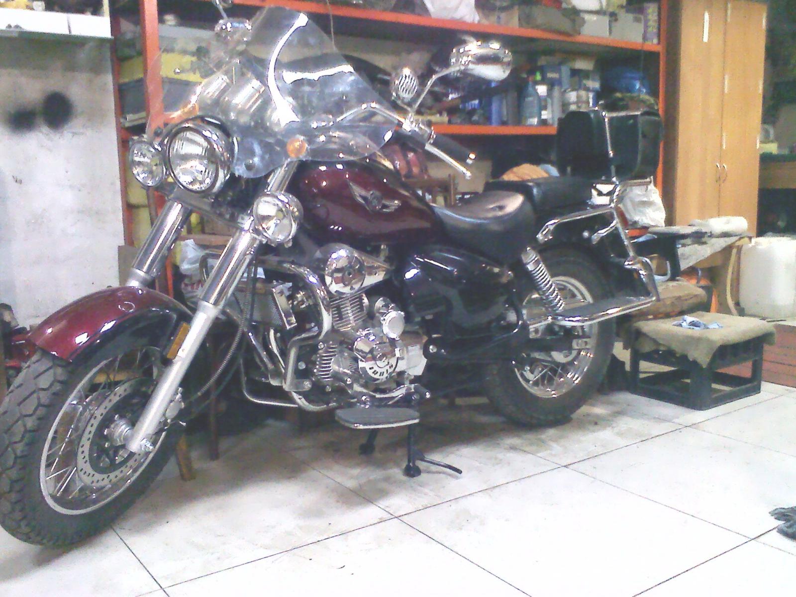

Привет всем форумчанам как обещал выкладываю фотку мотика на центральной подножке.
от чего подножка то?
Как раньше уже писал друг подогнал, от какогото китайца не много переделали.Позднее выложу видео с пояснениями, если найду кто будет снимать.
ради интереса смотаюсь в гараж и посмотрю, подойдет ли центральная подножка от другого Ирбиса. У меня их 2, а жена один фик центральной не пользуется.
