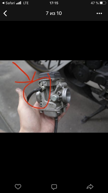

Стал владельцем данного аппарата, столкнулся с проблемой, на холодную отказывается заводится с электростартера (z1 2014 года) кика нет, получалось пару раз заводить прыснув со шприца бензина в карбюратор со стороны воздушного фильтра. С толкача заводится хорошо) но это не дело постоянно толкать. Владелец менял карбюратор, сейчас там есть патрубок который не куда вставить. Фото ниже, коммутатор новый, АКБ новый, искра есть.
Дальше хз в чем причина

Причина в подсосе мембраны. Замена на новую решит проблему. В остальном карб простой и надёжный как молоток.
