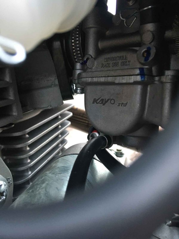

Приобрёл два аппарата Kayo T2 и T4. Выпущены осенью 2022 г.
Собраны самостоятельно "из коробки", топливо залито, акб заряжен. На обоих стоят одинаковые карбюраторы Nibbi. Не заводятся.
По "народной" инструкции откручиваю винты качества и количества. Завожу. Прогреваю. Нахожу положение винтов, когда он работает стабильно. Вроде настроен. Глушится. Заводится. Едет. Свеча нормального серого цвета.
Но:
1. При поднятии подсоса глохнет
2. Примерно раз в минуту подскакивают обороты, примерно на 10 секунд, затем снова нормализуются.
3. Если моц. остывает до гаражной температуры +5, то уже не заводится, приходится откручивать винты, заводить на открученных винтах, затем вновь выставлять холостые. При определённых положениях винтов заводится, но для этого одновременно со стартёром делаю ручку газа "на максимум" (и без подсоса). С подсосом никогда не заводится.
И оба мотоцикла с идентичными проблемами.
У карбюраторов есть две "свободные" трубки, одна длинная висит "вниз", вторая "короткий обрубок". Пробовал полностью сливать топливо с карба. Пробовал другой бенз. Подключил товарища по эндуро к процессу настройки карба, сначала он говорил, да сейчас на раз-два настроим, а после попыток - разводит руками.
Прошу помощи с настройкой холостых.
Прикладываю фото карбюратора.
Изменено пользователем yuriy1985

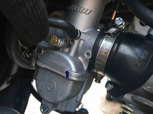

У нас т2 2022 года с 30 карбом и т4 2020 года с 28 карбом.
на двух мото есть одинаковые проблемы с нагаром на свече, холодный плохо заводится с обогатителем, отстрелы при сбросе газа, глохнет,если резко крутануть газ.
Что мы делали:
1)прошлись по тракту, подсосов явных не увидели.
2) Меняли положения иглы (ради эксперимента во все поставили, толку ноль, но изначально хотели забеднить, делали для этого)
3) меняли жиклеры прям на все варианты, не помогло.
4)крутили по инструкции винты ХХ и смеси - толку ноль.
5) клапана выставили - не помогло (вот тут я не уверен,но вроде как все по щупам и в допусках у нас стоит)
Все равно свеча засрана, мотик глохнет при подрыве, стреляет при сбросе.
В итоге:уже устали и заказали карбы nibbi yj race 30. придут,поставим на 2 мотика, помотрим что будет в стоке.
