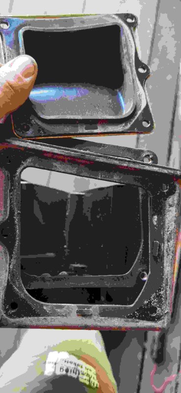

Сегодня решил обслужить прогрессию и заднюю ступицу. Маятник оказалось уже гулял на разбитых подшипниках.
https://ibb.co/qy7xZhp
Куда крепится аморт к прогрессии погнуло ухо и встал вопрос: это произошло из-за закончившегося сальника и туда зашла грязи, встал игольчатый подшипник и аморт начал раздавать ухо. Либо это китайский металл, сначало аморт разбил ухо и после все забилось грязью. Думаю попробовать найти аналог подходящий по размерам между ушами креплений, либо точить с нормального металла. Но точно не ставить такую же новую.

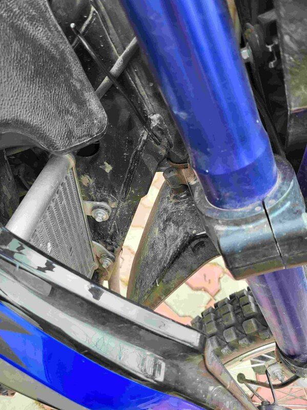

После сборки пошли вопросы, почему передние крыло трется об раму? Как вы решили эту проблему

Крыло не трётся.
