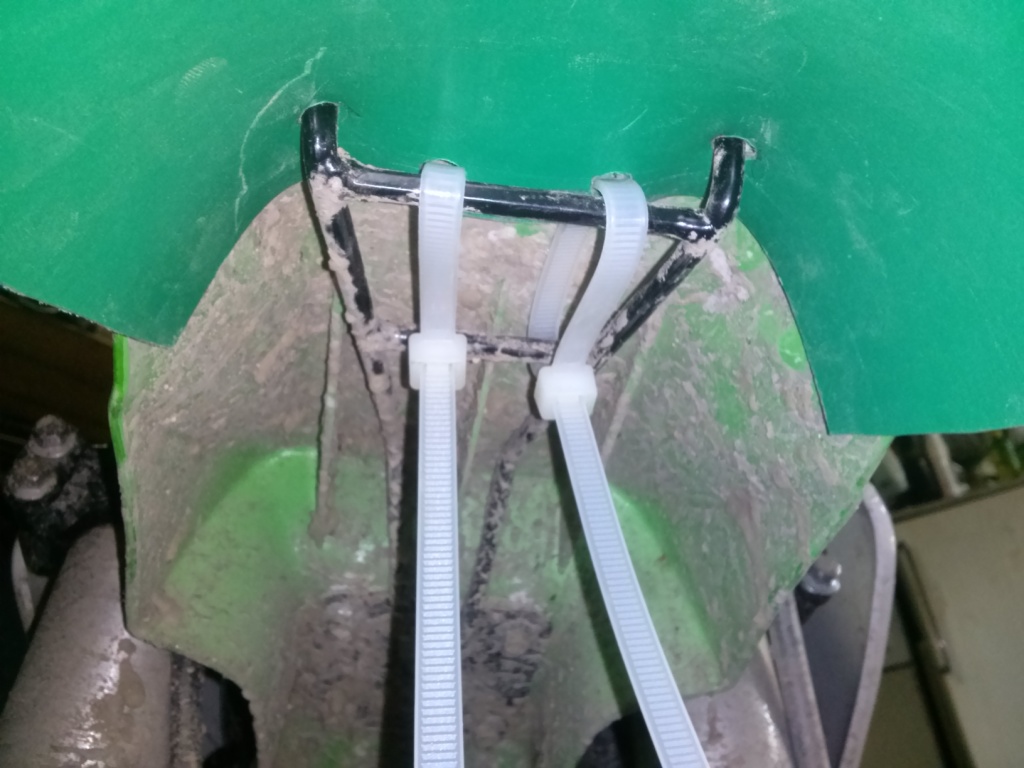

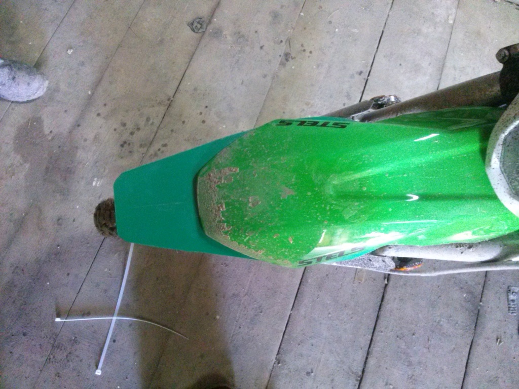

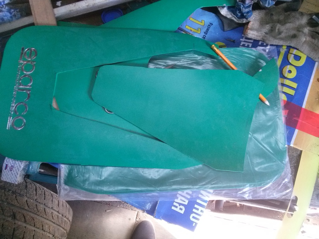

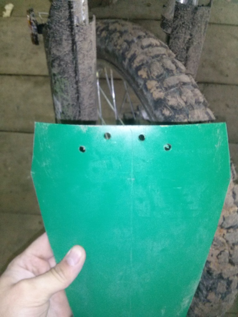

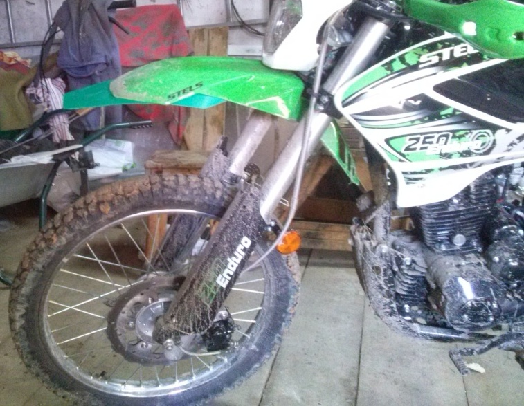

колхоз начался.   здесь на форуме увидел такой вариант колхоза крыла и взял на заметку. решил пока не заказывать крыло а повторить. вот что получилось.
Осталось только мот помыть :)
не поможет, слишком коротко и высоко. вернее сказать поможет от брызг в лицо, все что ниже остается под ударом грязи))
тоже замутил лютый колхоз из спарко. еще под передние 2 болта крепления крыла резинку проложил чтоб крыло наклонилось чуть вперед,  но пока не довелось испытать, грязь подсохла )))
Тоже ставил, на след день убрал. На скорости более 40км\ч оно загибается и все)
У меня ничего не загибалось. Просто его внутрь крыла нужно делать длиннее и при креплении нужно чтоб сгиб был, тогда придается жесткость.

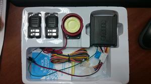

Приехала сигналка. На выходных вкорячу наверное.
