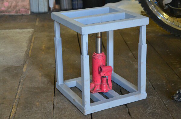

у меня вместо ведра шлакоблок валяется )) )) Все руки не доходят сварить с домкрата подъемничек.
