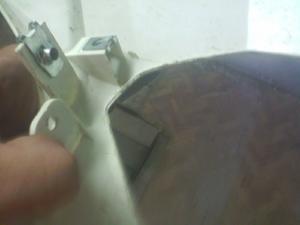

7. Теперь встает вопрос куда крепить розжиг и драйверы. В идеале хорошо б их засунуть туда где сухо, и мало вибраций, например под седло или за бак, но мне длинны проводов не хватило, и лень было наращивать, по этому временно разместил все компоненты на самой фаре за щитком, закрепив все это дело термоклеем из фикспрайса :)
8. Теперь доработаем крепление фары на мот, что б увеличить дефолтный наклон фары и не слепить водителей. Конечно если это раньше не было сделано :) В общем берем сверло на 5 и сверлим дырки рядом со штатными чтоб осталась минимальная перемычка. Для нижних дырок, новые сверлим ближе к перьям вилки, для верхних дальше. Просверлили? Теперь берем кусачки и перекусываем перегородку, края обрабатываем напильником чтоб получилось одно прямоугольное отверстие. После такой доработки корректор перестает быть ненужной хреновиной :)
