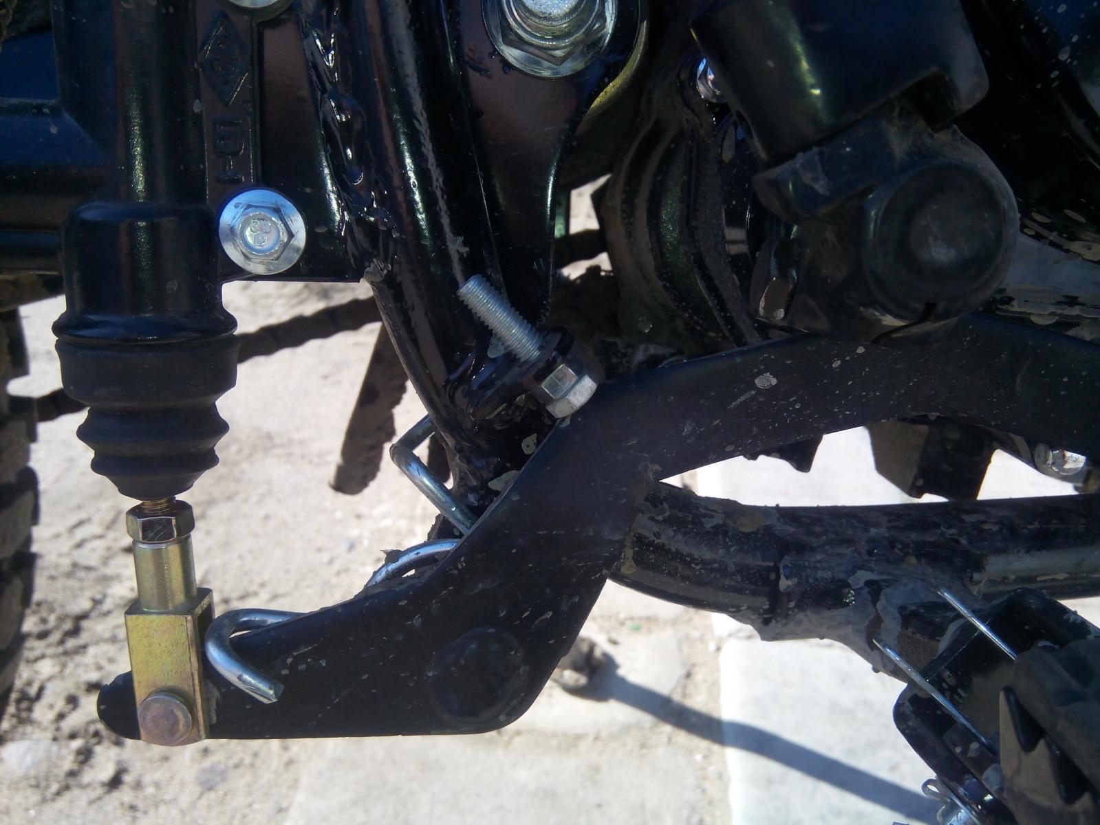

post-19355-0-82762100-1428864686_thumb.jpg.         Открутился вот этот болтик заклинил  задний тормоз от перегрева даже тормозуха потекла так что посматривайте .затягивать надо
attachicon.gifIMG_20150412_145552.jpg.         Открутился вот этот болтик заклинил  задний тормоз от перегрева даже тормозуха потекла так что посматривайте .затягивать надо
а сверху гаечку навернуть.
