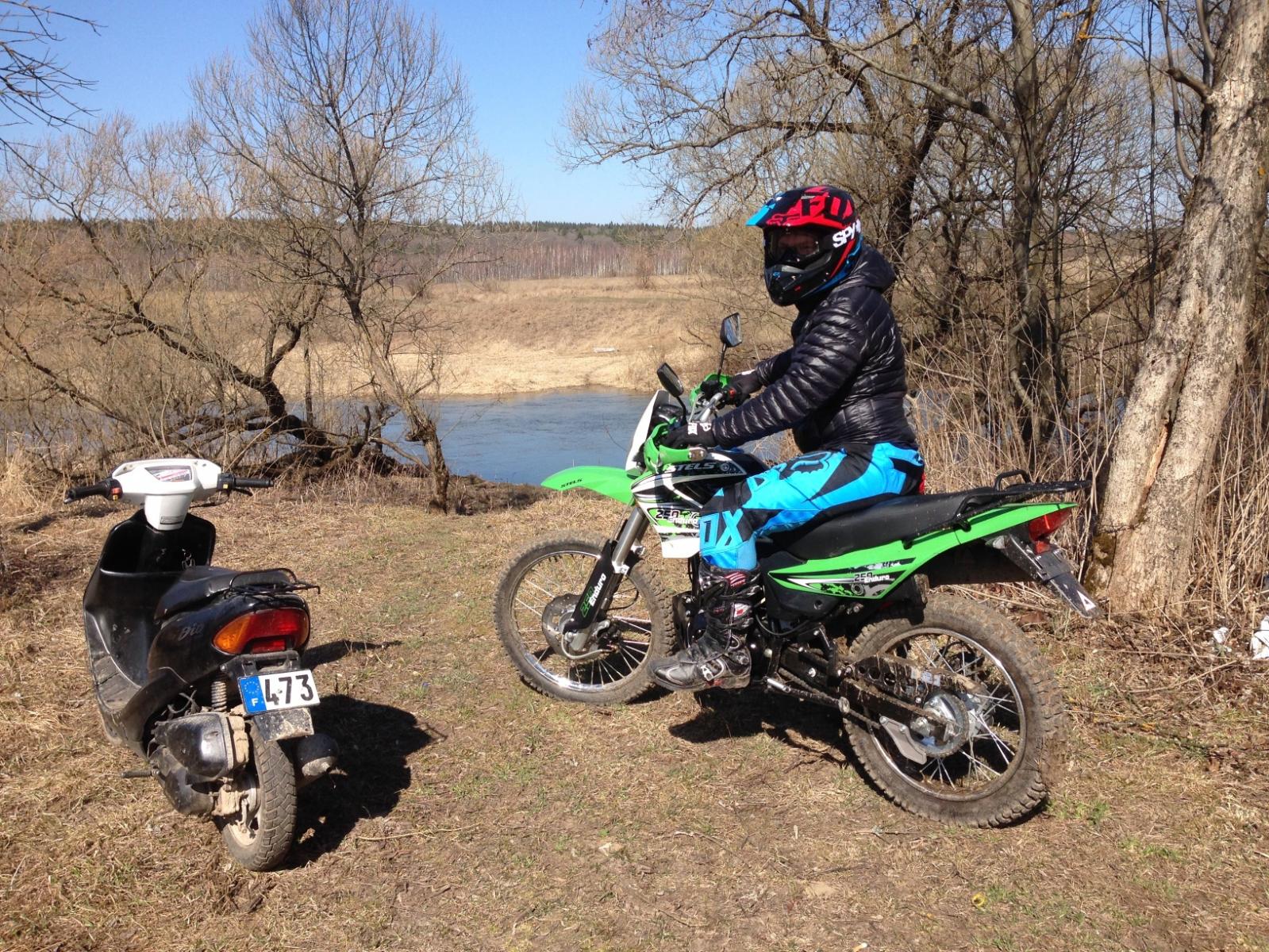

Привет! Где нашел такие места? В обнинске?
Это Гремучий Ручей возле Городенки. Присоединяйся к нашей компашке!
