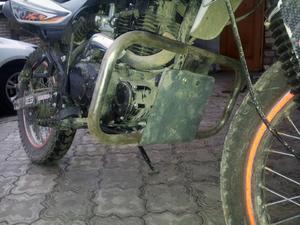

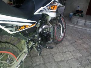

В своей ветке по Racer выложил фотки и так как моты почти одинаковые выкладываю и сюда. Размеры дуг 45*25.Как раз в аккурат перекрывают лапки для ног.Смотрится очень аккуратно.Гнул из обычной толстостенной 25-й трубы.Осталось покрасить в черный цвет и продолжать наслаждаться жизнью.За грязный мот извиняюсь.Дожди каждый день льют

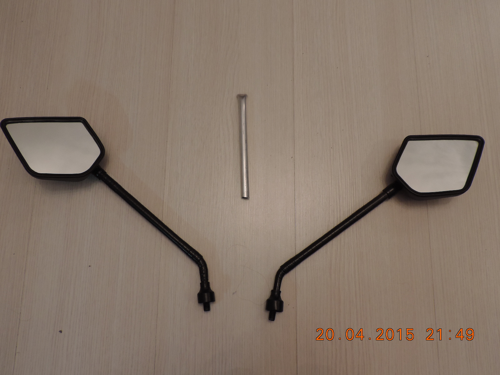

У меня история такая: в зеркала почти ничего не вижу, половину обзора закрыто плечами, но я купил в леруамерлен алюминиевую трубку (12 мм, она притык идеально подходит по диаметру) буду распиливать штыри зеркал и удлинять их. Как сделаю - покажу.

уже сделал. Распилил зеркала, распилил трубку 2 отрезка  по 21 см и посадил на клеевой пистолет. Без клея ходило впритирку, с клеем встало жестко и застыло в камень. Обмотал черной изолентой (можно в идеале термоусадочную трубку, но, думаю, достаточно и изоленты.

в "скобяных изделиях", алюминиевая трубка 12 мм (внешний диаметр), а внутренний как раз 10 мм (я взял в соседнем отделе штангенциркуль и измерил). Внешний диаметр втулок зеркал прям миллиметр в миллиметр подходит к этой трубке, я даже сначала засомневался, а вдруг не войдет (микрона не хватит) и хотел было взять следующий размер трубки, но нет эта прямо как для мотозеркал. Она там 2 м. то  ли 80, то ли 90 р. короче - до 100 р.
 Сначала думал на суперклей посадить - а принципе пойдет, но когда на клеевую палочку стал пробовать - ваще классно зафиксировалась, это я к тому, что если дома нет клеевых палочек - там же и захвали.

клеевая палочка, которую используют в клеевом пистолете (в Ашане помню брал не более 50 руб за 10 палочек), но я не заморачиваюсь с пистолетом, просто поджег ее, она как жженый целофан капнула раз 5-6 и пока не застыла - пихаешь распиленный штырь зеркала в трубку с пластичным горячим клеем. только это нужно быстро делать, а то через 10-15 сек уже затвердеет

трубки отрезал по 21 см каждое, с учетом, что на один и на другой конец штыря надевал, удленнилось наверное сантиметров на 16, фото на моте сегодня попробую сделать, вчера поставил и катался - тестировал. Супер!!! Видно все, зеркала вид сзади даже перекрывают обзор друг-друга. Т.е. например и в каждое зеркало видно всю машину сзади полностью!
