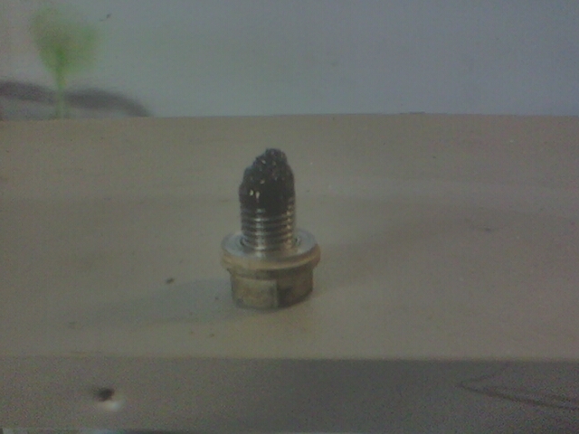

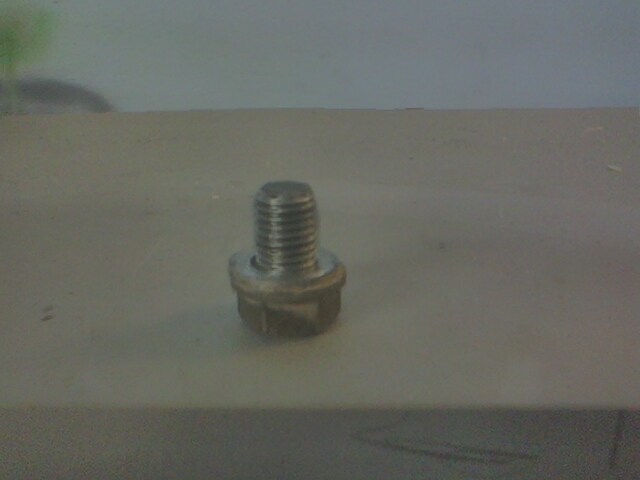

Кстати, господа! Пока менял вал КПП, обнаружил одну не очень приятную особенность, при смене масла через сливное отверстие в поддоне и крышку фильтра сливается положеный 1.1 литр но это далеко не весь реальный объем! У меня после многократных укладываний на бок и подниманий вылилось еще около 150-200 грамм(и по ходу еще не все), а это почти 20% от заливаемого свежего масла! Отсюда вывод, масло нужно менять как минимум не позднее рекомендованых сроков, а лучше несколько чаще. Еще сделал вот такие фотки:
На первом сливной болт с встроеным магнитом, свежеизвлеченый из двигателя, на втором он же но очищеный. Металлической пыли около 8мм за 2000км. при пробеге 3к. Выводы делаем сами :)

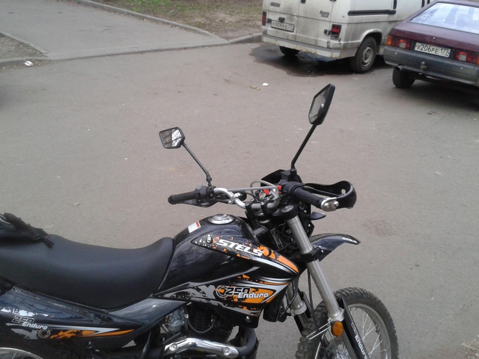

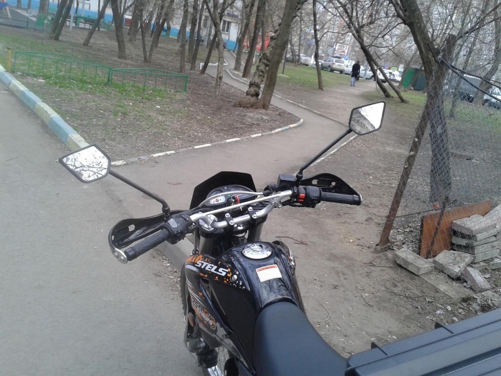

клеевая палочка, которую используют в клеевом пистолете (в Ашане помню брал не более 50 руб за 10 палочек), но я не заморачиваюсь с пистолетом, просто поджег ее, она как жженый целофан капнула раз 5-6 и пока не застыла - пихаешь распиленный штырь зеркала в трубку с пластичным горячим клеем. только это нужно быстро делать, а то через 10-15 сек уже затвердеет
у этих палочек есть особенность, они плавятся при температуре немногом более за 40, так что летом могут возникнуть проблемы. Лучше взять эбоксидку типа поксипола, она не требовательна к температуре, хотя более хрупкая

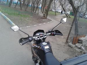

а еще проще сделать один виток изоленты и как бы "вкрутить" штырь в трубку - идет очень туго - абсолютно достаточно для удерживания!
А как это на моте смотрится? Кинь пару фоток, пожалуйста.
Поставил, сел. Как на Харлее с такими растопырышами!    :rolleyes:
Вижу все вокруг и даже свой затылок   :D  :D  :D

Не в обиду, но на Харлее такого не бывает. Ничего хорошего в сильно выступающих зеркалах нет. Ими легко можно зацепиться за что-нибудь. Как правило на заводских чеперах если зеркала и расставлены сильно, то это за счет широкого руля. При этом зеркала за габариты руля если и выступают, то немного...
Никаких обид! Сделал как мне удобно,  долой стереотипы!  Я кайфую от этого удобства и отличного  обзора! Еще и фару сегодня классно отрегулировал. Поездил и по лесочку (фара класно все освещала), а выехал на дорогу - весь задний обзор - как на ладони! Получил огромное удовольствие и от леса и от дороги! А про Харлей - это я так для усиления эмоций...   :D
За 2000 ни разу не меняли масло? :o
мануал рекомендует менять на 300, 1000 и далее через каждые 2к, Вот наступило 3к:)
мануал рекомендует менять на 300, 1000 и далее через каждые 2к, Вот наступило 3к :)
Отсюда вывод: масло менять не реже чем через 1000км. Мануал втопку

Все это удобно,но по-моиму не практично,до первого падения.Ну или до второго.А падений если катаешь,будет ого-го сколько.У меня вроде не выступают,а левое зеркало при падении лопнуло.
1) ... ну а раз если зеркалам все равно кирдык, то почему бы не поездить с комфортом,
2) сам штырь намного твёрже, чем трубка, поэтому не исключено, что при падении более мягкий алюминий трубки силу удара примет на себя и согнется, что может увеличить шансы на спасение самих зеркал.  Поставил новую трубку (благо запас 2 метра) и поехал дальше.
Но это мое мнение. Хотя мне кажется 80 р. и 20 минут работы по удлинению не должны столь сильно влиять на саму  идею удлинения...
