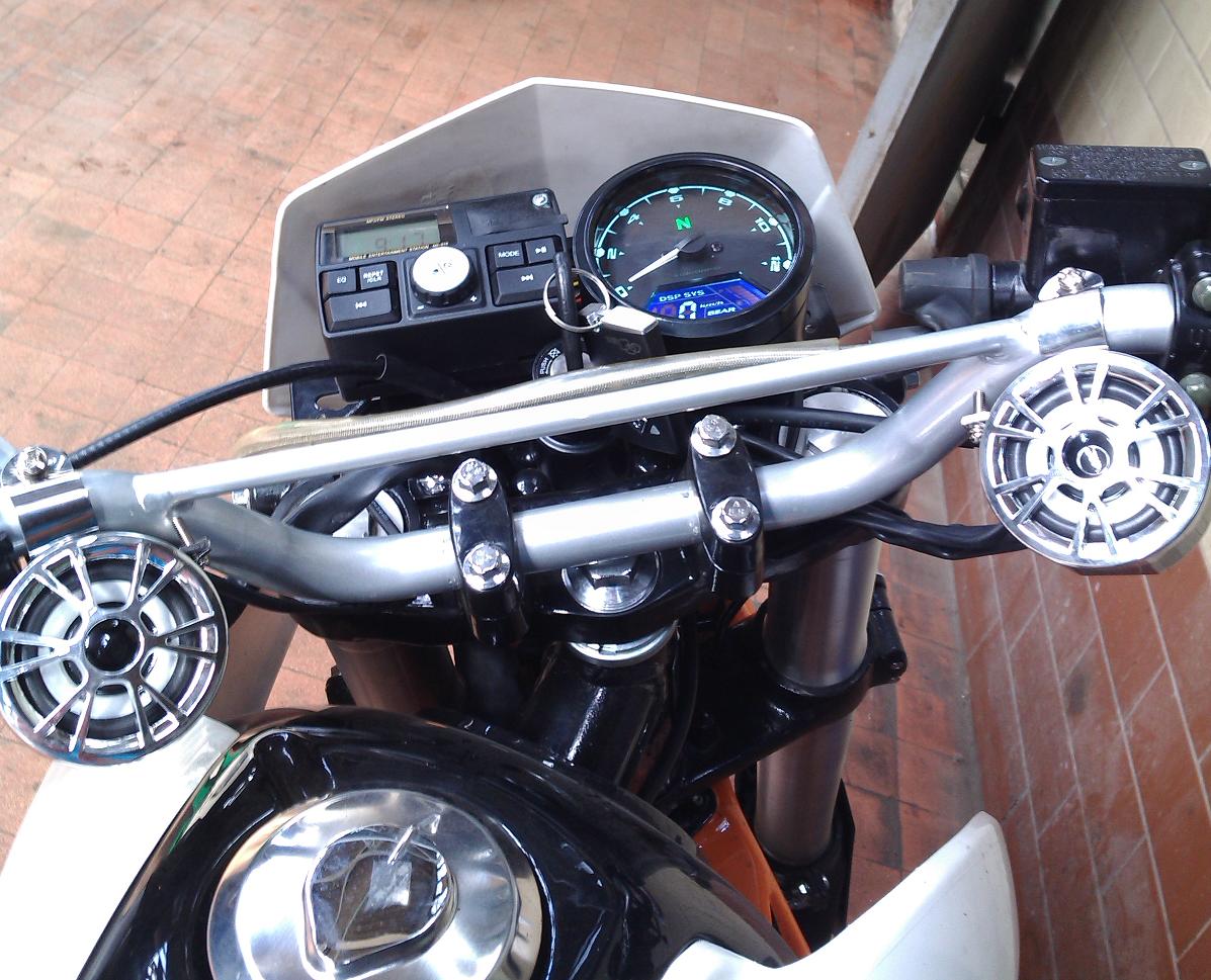

Сегодня майфун прилепил, конечно о качественном звуке и речи быть не может, но на половине громкости легко перекрикивает прямоток примерно до 80 км/ч.
Человек, ты из эндуро круизер решил запилить?=)))) я от такого ориентацию жизненную начинаю терять xD
