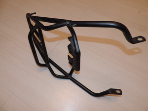

Треснул багажник!

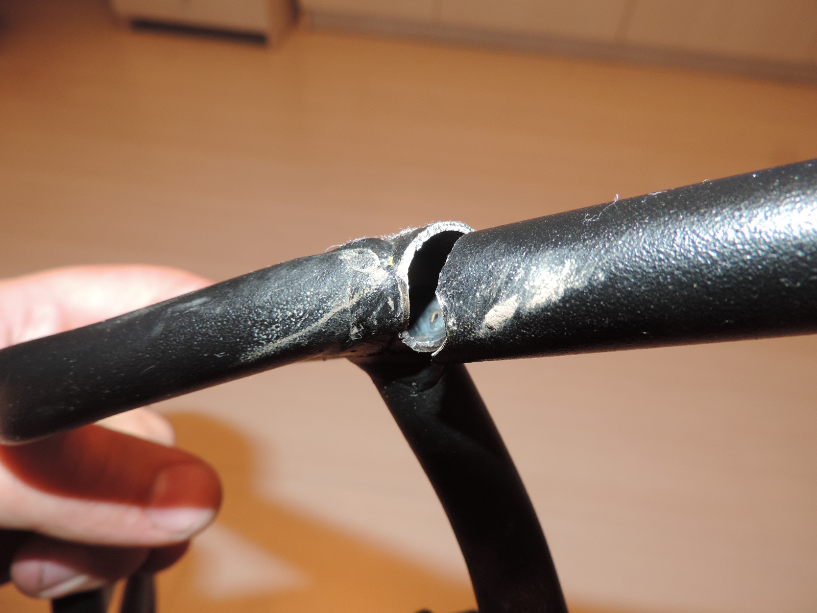

Усилил разлом и сфотографировал.
Внутренний диаметр трубки чуть меньше 14 мм. Предполагаю всавить штырь (шпильку на 14 мм) и замазать холодной сваркой.
У кого был такой случай или какие еще варианты кто может посоветовать?!

Треснул багажник!

как сломать то умудрился. багажник стоит 1900р.
Сваркой проще всего. Можно шпильку вставить и обварить, можно без нее.

Намеренно, естественно, не ломал. На нем стоял кофр (ящик), но тяжести я там не возил ( http://www.china-moto.ru/forum/topic/3786-stels-250-enduro-2014/?p=167008).
Предполагаю - от вибрации (ямки, неровности). Иными словами несоответствие качества трубок - весу ящика + вибрация, а ну я еще упал на нем, но характер трещины несоответствует падению).
Но, и как видно, трубочки-то там слабенькие, я думал, что там не трубки, а штыри, да и металл хлипенький - не металл, а практически пластик!!!    :wacko:
Ящик-багажник в любом случае нужен, так что буду вставлять шпильку (как всегда из леруамерлен).
Варить, в полном смысле этого слова (сваркой), не вижу смысла. Варить там нечего, стеночки-то тоненькие...   :(
А просто "насрать" сваркой - лопнет по истечение какого-то времени.
Может помимо шпильки внутрь еще чем-то снаружи усилю Уголок какой смонтирую). В общем как сделаю - покажу.  :ph34r:

Да он практически пустой ездит. В пути в нем сумка с документами и кошельком, 3 ключа и 0,5 воды. Самая "большая нагрузка" тогда, когда захожу куда-нибудь - складываю туда: шлем, наколенники, перчатки, очки. Все. и с  этим "багажом" он стоит на месте.
Правильно говорят, трещина усталостная. Китайцы пожалели металла на трубки.
