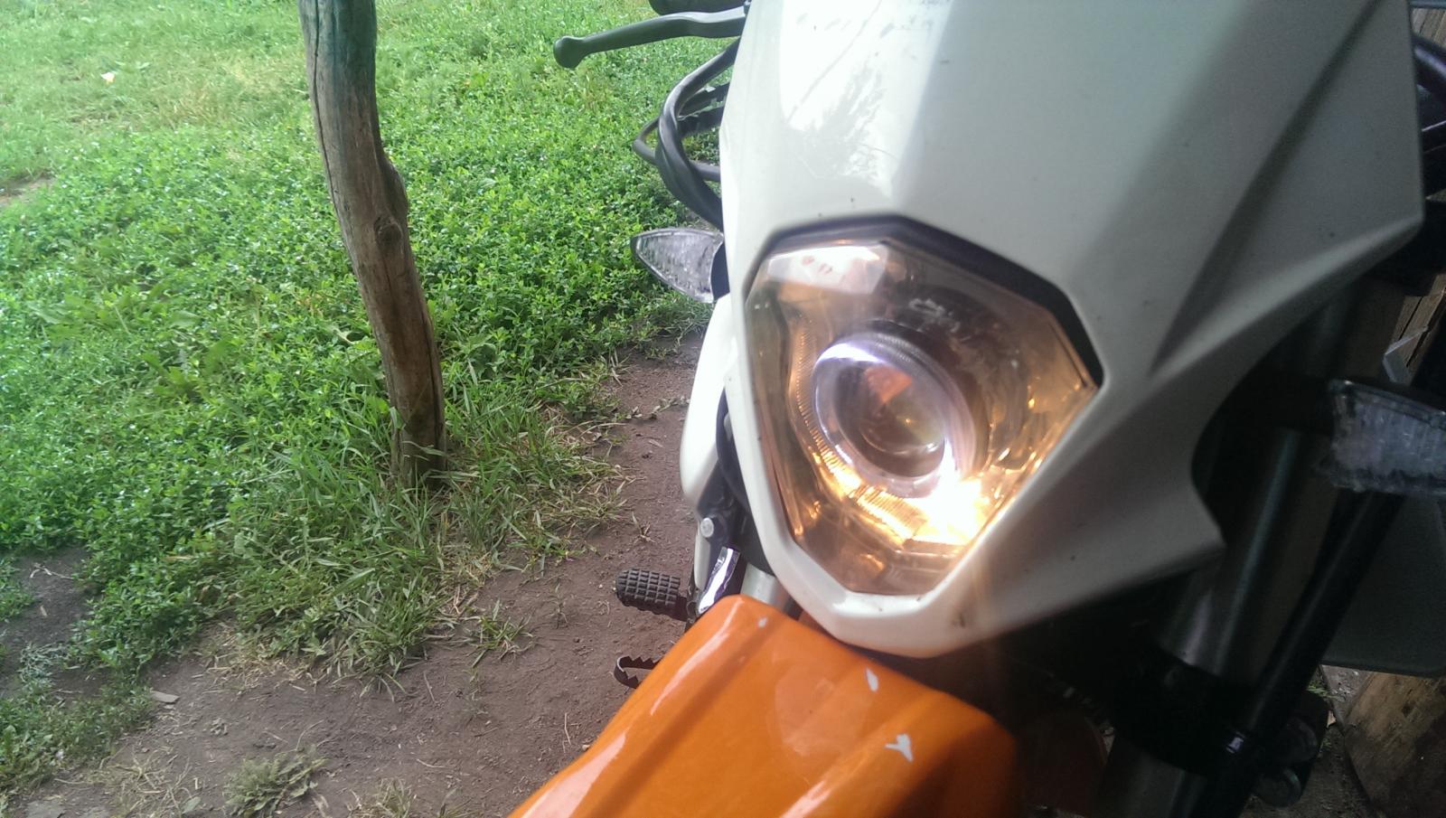

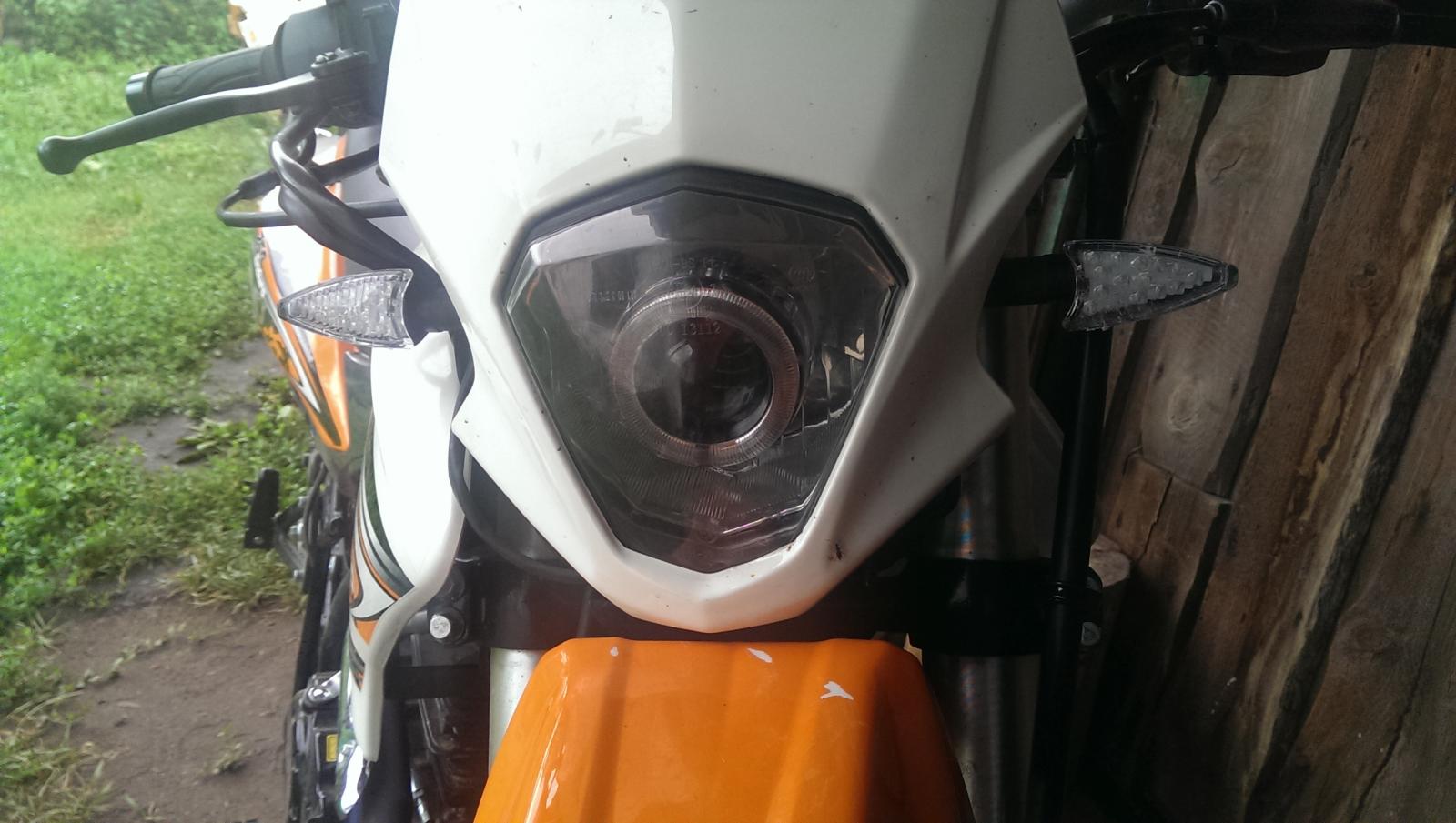

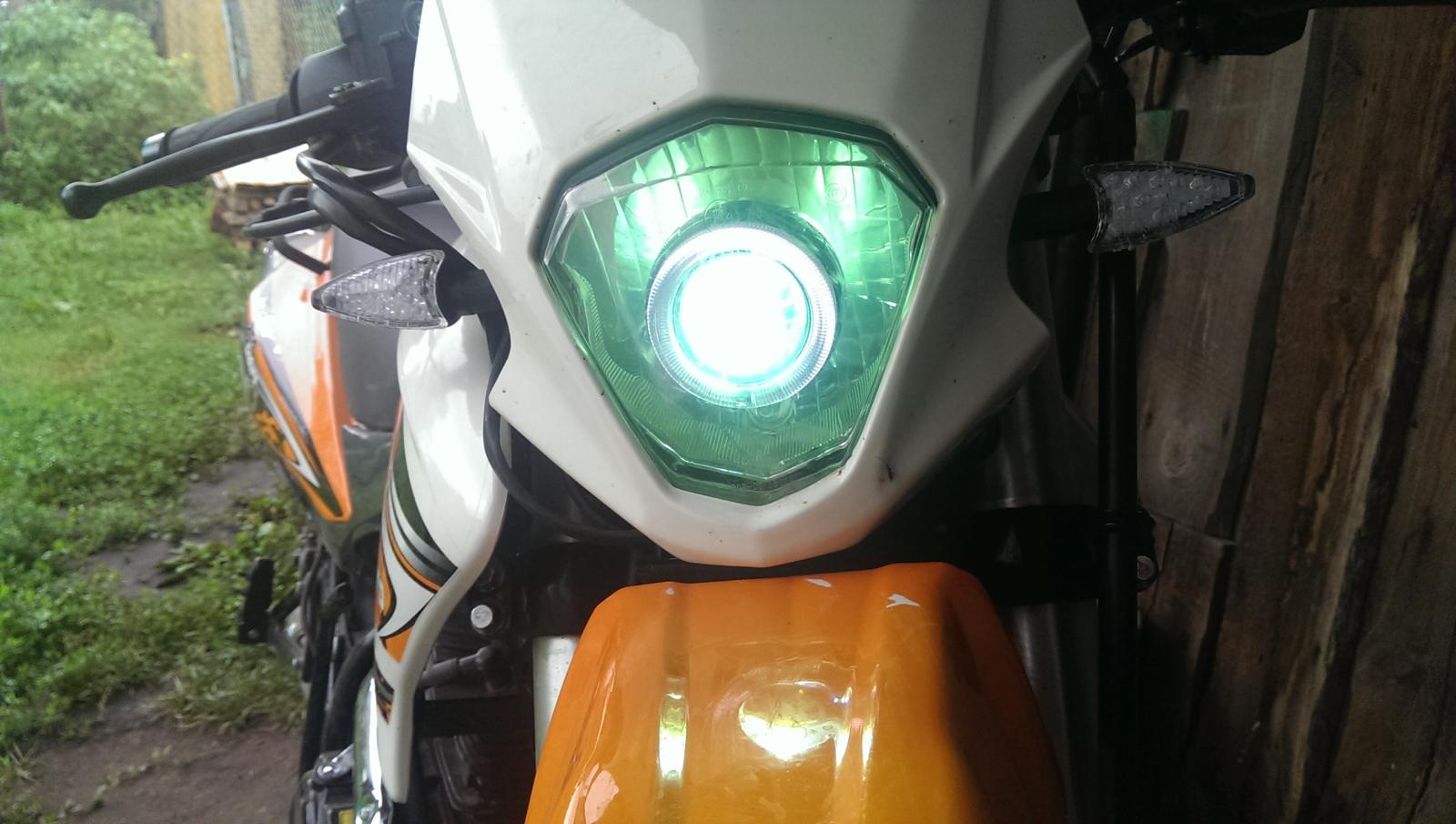

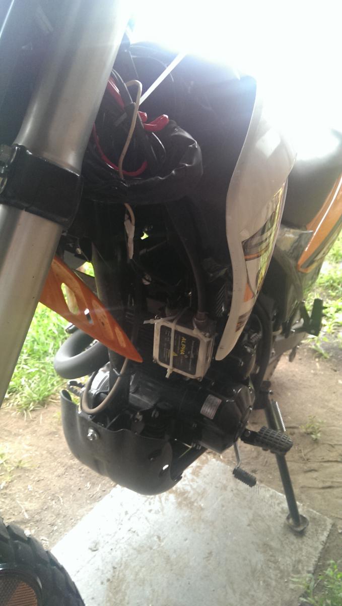

вот так выглядит ксенон с линзой. на втором фото закрепленный блок розжига. на четвертом ангельские клаз и желтая габаритная лампочка.

свет стандартный не очень, поставил би--ксенон блок розжига разместил под сидением светит отлично
после того как часть жгута проводов перетерлась и перестали работать указатели поворота, дальнего света, проложил всю проводку по нормальному и закрепил что бы ничего нигде не свисало и не перетиралась
