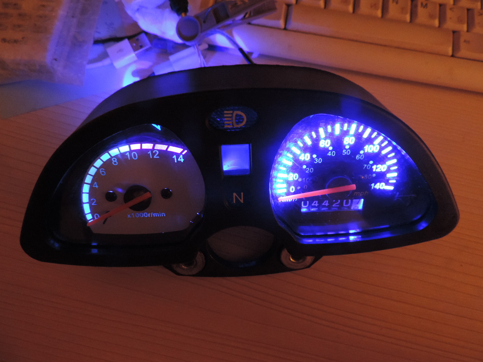

Решил "преобразить" панель приборов и всунул вместо лампочек диодную ленту, глаз  радуется,  приятный синий свет!
в идеале, думаю, над лампами или светодиодной лентой надо втулить матовый акрил, тогда распределение света будет равномерным. Вырезать можно по форме лазерным гравером.
.... Хотя мож и так норм )) Просто в стоке лампочки очень не равномерно освещают панель.

Ночью глаза не режет?

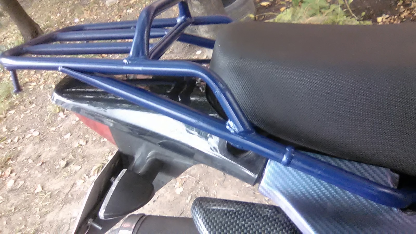

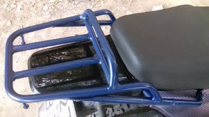

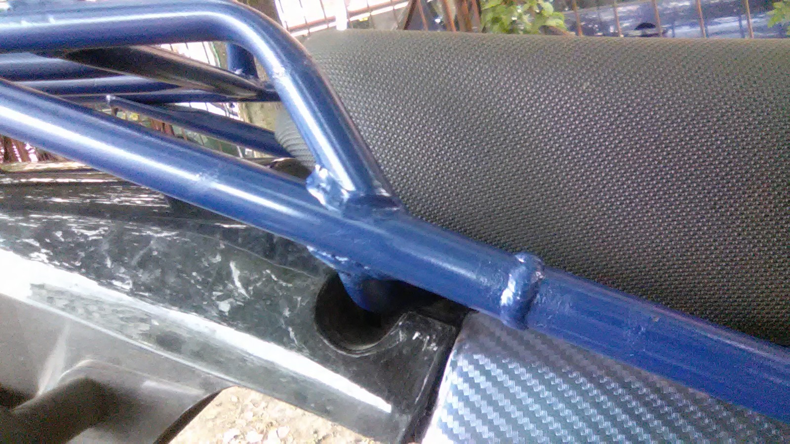

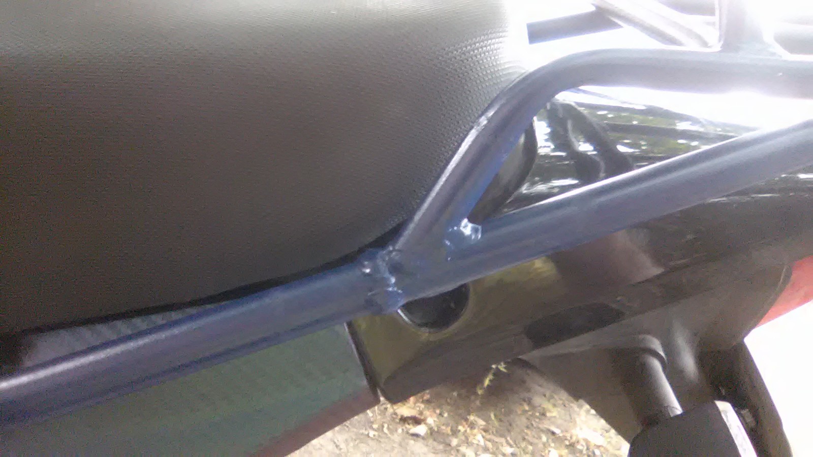

В полдень увидел как у соседнего дома орудуют сварщики. "О!" - думаю, - "багажник нужно подварить!"  Вышел, пообщался со сварщиками, показал багажник (со шпилькой внутри) и 2-мя новыми трещинами уже в других местах стыков сварочных швов (!!!) В течение 20 минут (и 500 р) процес сварки был завершен! Все проблемные и потенциально возможные швы были усилены сваркой.
Багажник остыл, очистил его металлической щеткой ошметки облупившейся краски, обезжирил и покрасил. Черной краски не было, заморачиватся на цвет не стал. Был балончик автомобильной темно-синей краски. Покрасил в 2 слоя. Сохнет очень быстро. И уже поставил. С момента обнаружения сварщиков до момента окончания монтажа багажника (с покраской и т.п.) прошло 5 часов.
Итог на фото мой "Старый "новый" багажник"!  А было так:  http://www.china-moto.ru/forum/topic/3786-stels-250-enduro-2014/?p=187257
Тоже так сделал. Вставлял цветную ленту. Хорошо смотрится когда в тахометре включен только красный и зелёный цвет, а в спидометре голубой и красный.
Вставил только голубой (дома пол-года без дела лежала)!   :)
Кстати - у тебя с багажником тоже вроде проблема была... Решил? Новый варил или что?
Я в стоковый вкрутил шпильки и обварил сваркой полуавтоматом с газом. В сварщик из автосервиса сказал что всё это херня и он отвалится опять, и дал номер мастерской. Заехал я в ту мастерскую, мне там сказали что за 5 тыс точ в точ повторим твой багажник, только из арматуры, из прутка 14мм.
Ну дорого, подумал. Решил пока на этом ездить. И он до сих пор держит. Уже 1600 с ним проехал, арбузы п*здил с полей, в кофре возил, и держится. Так что если шпильку внутрь и грамотно обварить, то багажник долго держать будет. Я его потом шлифанул и покрасил чёрной матовой краской.

Шпилька у меня давно стоит (фото выкладывал), но у меня чуть ниже треснул. Сегодня мне обварили все возможные проблемные места.
