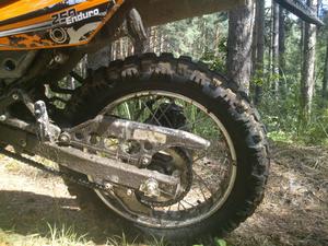

Поставил себе резину Митас 09. 100\90 и 120\90. Не сказать, что стал ощущать себя лучше - никакого комфорта по-сравнению со-штатной резиной при езде по лесным дорожкам. По асфальту катаю 10% от общего пробега.  Вылет на скорости на песок Митас держит намного лучше, предсказуемо, полувысохшая грязь - намного страшней, чем штатная, сразу резкий срыв обоих осей, причём всегда и непредсказуемо, отловить мопедку очень тяжело.  Асфальт - шумит как .....Нива на Вли)  В говнах ведёт себя, конечно, намного лучше штатной. Двоякое впечатление. Накачал до 1.5 и 1.8. Так что, не спешите менять штатную, если не катаете в полной грязи и лужах.
