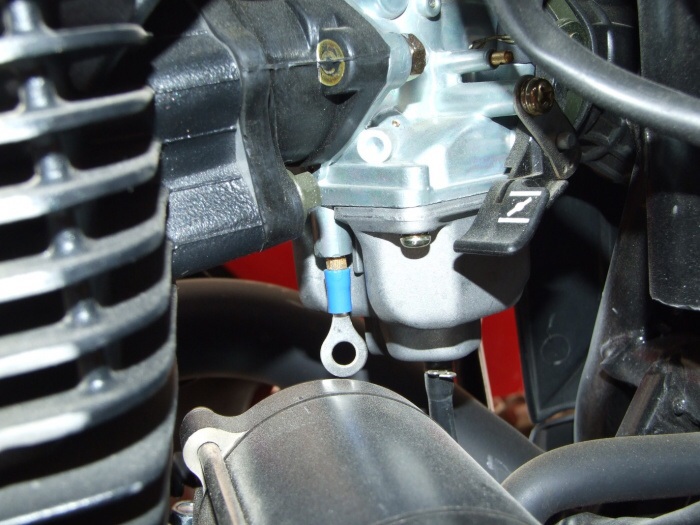

закрутить полностью, а потом на 1,5-2 оборота выкрутить, не пудри людям моск.
я по твоему не так написал полностью вкрутить как нибудь (место в 250 enduro труднодоступное), а после этого выкрутить на 1,5-2 оборота. По моему все понятно и мозг ни кому не пудрю!
По поводу труднодоступности согласен. Но использую вот такой метод.
Взял клемму и кембрик насадил на винт регулировки смеси, заранее обмазав его супер клеем.
Теперь можно крутить и вертеть его отверткой, либо при желании руками, но осторожно можно общечься о выхлоп!
