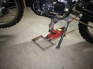

Решил сегодня немного поковырять мот. Побрел в гараж, чет потыкался и понял, что без подставки хреново. Хорошо, что в гараже валялся уголок и домкрат подкатной, правда немного сломанный.
Короче сварка и болгарка творят чудеса :) Никакой эстетики мне не надо, поэтому было сварено достаточно быстро. Поднимает хорошо, устойчиво. Мот можно крутить на стойке на 360 градусов, но из-за этого всегда есть наклон, так как пятак домкрата имеет приличный люфт. В принципе, два тычка сваркой и все будет прямо, но тогда никакого вращения. Ну и перевес получился на заднее колесо, но очень небольшой. Если заднее снять, то мот перевесится вперед. Окультуривать не стал, так как думаю еще немного доработаю конструкцию.
