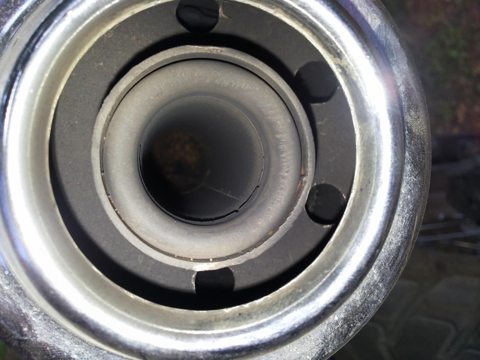

Люди кто-нибудь может показать на фото приблизительно где сверлить глушитель хотя бы с внешней стороны показать, а то не понятно что нужно разобрать что бы подлезть к месту сверления и сколько отверстий делать какого диаметра и на каком расстояние .
Я сверлил так сверлом на 10, 4 отверстия, а еще надо заклепки высверлить и когда обратно будешь приклепывать то бери заклепки 4,2×12 и одну заклепку возле хвоста мотоцикла обратно не приклепывай чтоб все время хвост не снимать если понадобиться еще туда лезть

Спасибо большое, а глубоко сверлить? Или просто внешнюю оболочку только?
а какой глубины отверстия?
Отвечаю сразу обоим я думал что там много перегородок и взял сверло в магазе 10×300 но оказалось что я его полностью вставил а кроме внешней оболочки сверлить ничего и не пришлось в общем обычного сверла хватит если как я сверлить будете и запомните 5 ю заклепку у хвоста обратно не клепайте вдруг опять полезете , а по поводу что рычать он начал я привык уже и на дороге заметнее стал)))) спорты вон ездят на прямотоке мне за 1,5 километра слышно от дороги в общем скорость не прибавиламь а разгон стал резвее оно и понятно дышать то мотору легче стало

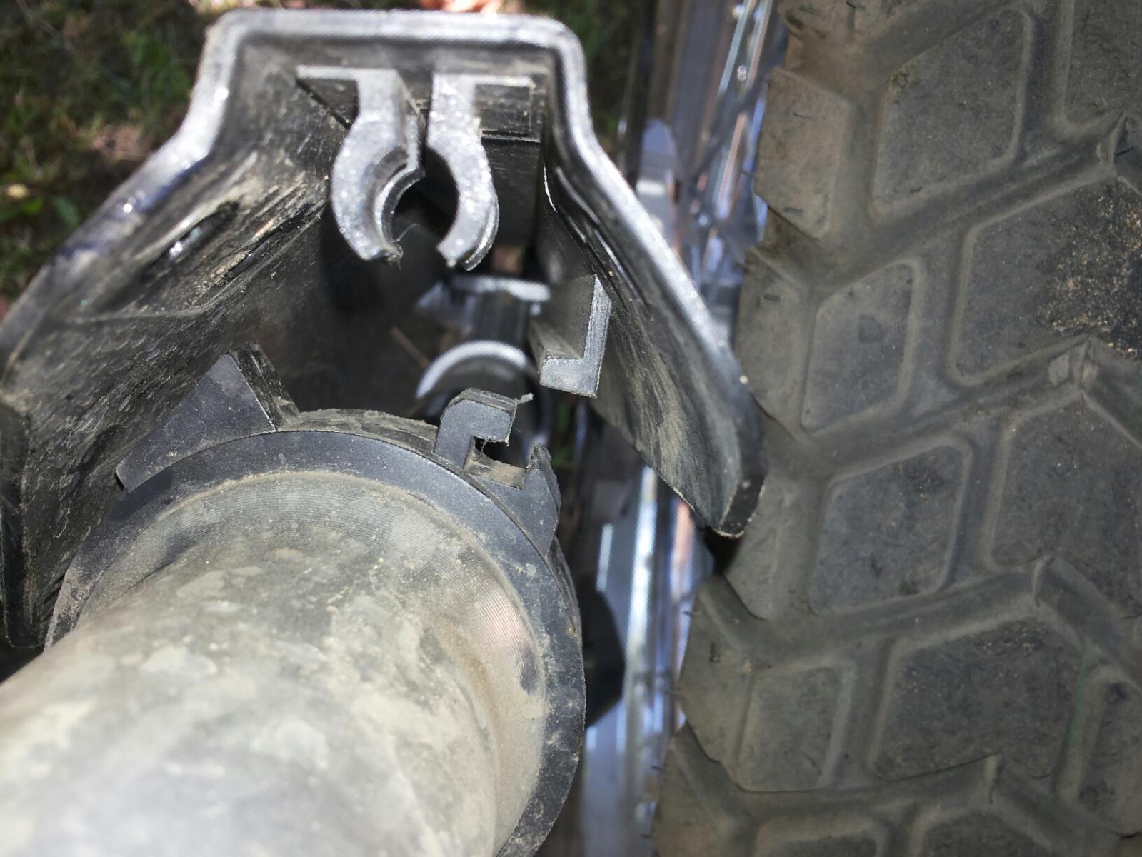

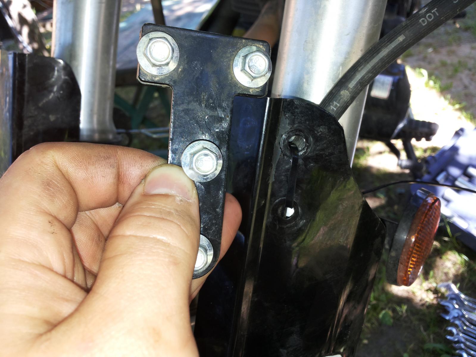

Друзья решил я сегодня заняться передком.
В общем снял я кронштейн тормозного шланга и закрепил шланг на стяжку, причем сам шланг шел с внутренней стороны вилки я его переместил на внешнюю сторону и под защиту перьев.
Еще оказалось что левая защита пера не установлена в свой паз ну там дело плевое открутил шестигранником на 5 два винта поставил защиту пера в паз и прикрутил обратно.
Кронштейн снял по причине того, что при торможении он бился об передний щиток подпортил мне краску.
Ниже фотки))))
