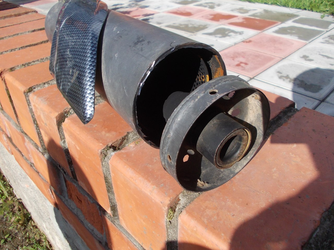

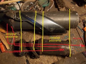

То что штатный глушак нужно отправлять в утиль видно из фотки

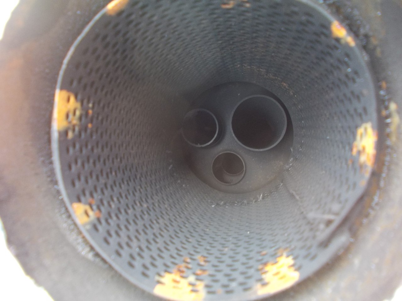

Цикруляция выхлопных газов(обозначино стрелочками) мягко говоря странная. Но основные же претензии к сечению перепускных трубок. Во первых оно значительно меньше  приходящей в глушак, а во вторых изобилуют сужениями и расширениями, что не лучшим образом сказывается на скорости  выхода газов. А значит движку тяжело дышать.
Чтоб распотрошить пациента, сначала нужно снять декоративную накладку. берем сверло и высверливаем клепки. После этого болгаркой отрезаем заднюю стенку, отступив от шва на пару миллиметров. Зачем? об этом чуть позже
После этого начитаем расшатывать из стороны в сторону отрез чтобы освободить трубку из перегородок
После непродолжительных мучений и физических усилий задняя стенка извлечена.

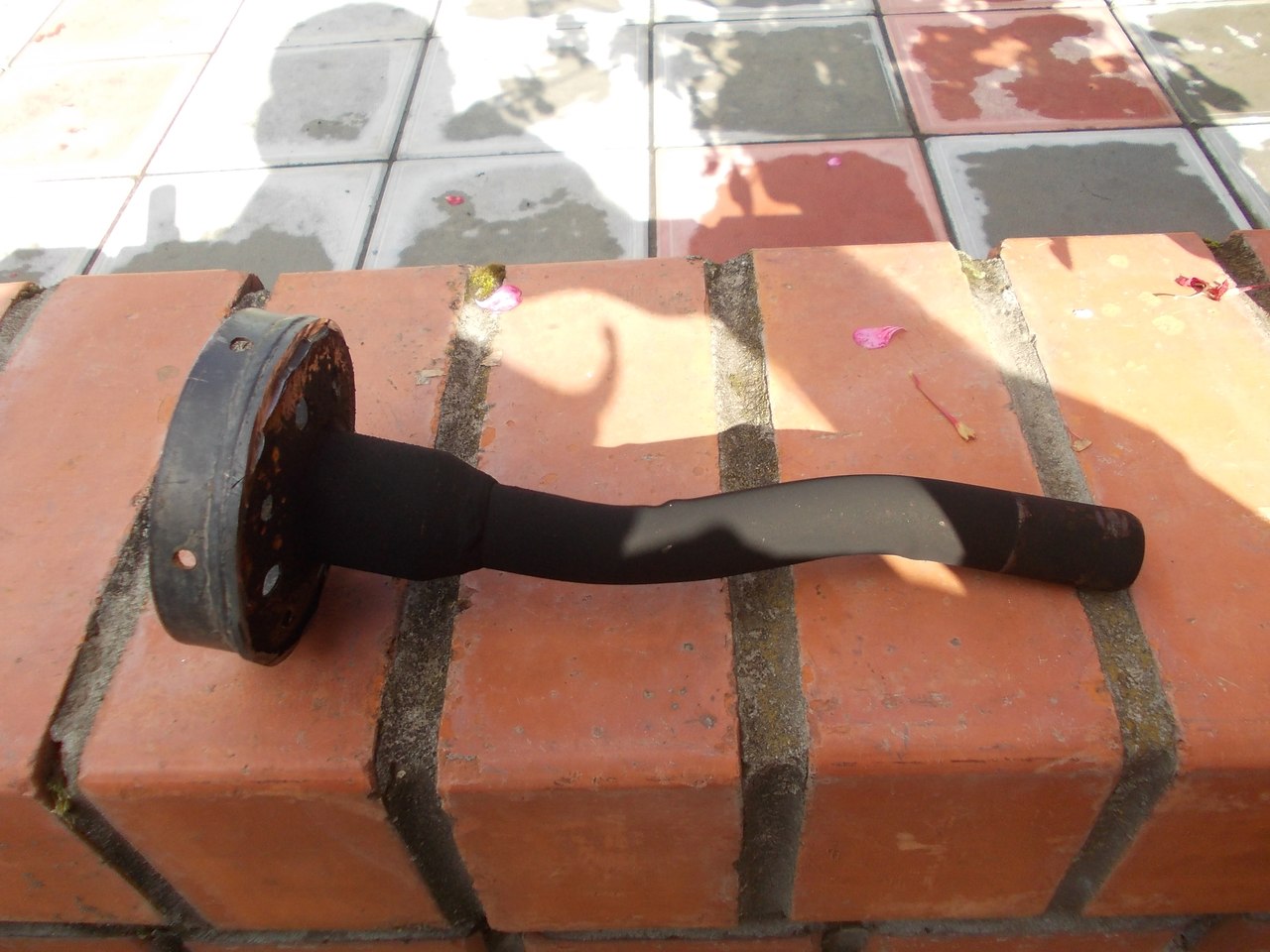

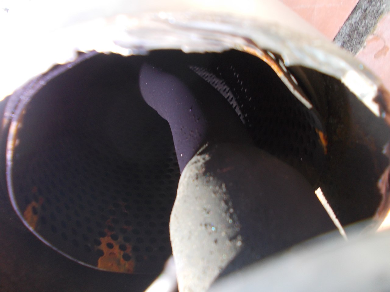

Теперь начинается самая тяжелая часть. Отрезаем конусную часть от тела банки.Рекомендую оставить метки на разделяемых частях, чтоб потом не облегчить сборку После этого есть два варианта развития событий: либо с энтузиазмом х%№чим через проставку по входной трубе, надеясь ее вырвать из перегородок (как это делал я, не разглядев как следует конструкцию), либо высверливаем клепки крепящие внутренние перегородки и уж тогда начинаем орудовать кувалдометром. Проще и быстрее по второму варианту :) В иторе получаем глушак в разборе из трех частей (стенка с трубкой, корпус, и конусная часть) и кучу потрохов

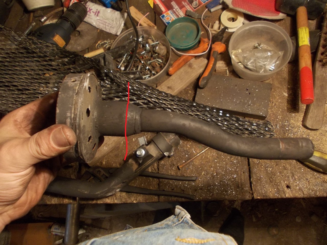

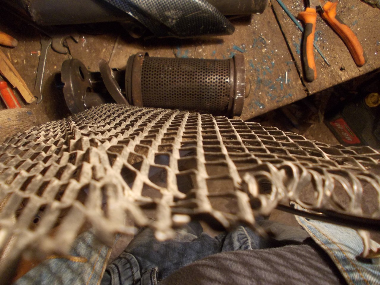

Далее начинается полет инженерной мысли. То есть нужно сваять из останков глушака новую банку. О том как это должно выглядеть можно почитать в гугле, статей мульён. Основные моменты - воздуховод должен быть прямой( чтоб не выплёвывало наполнитель), а минвату набивать как можно  плотнее. в нашем случае с прямым каналом есть некоторая проблема. Первичная труба не отцентрована относительно корпуса и в итоге газовод идет наисколок практически от края к центру. В иделале нужно центровать по месту на байке либо покупать готовую банку. Мне же пришлось на этот нюанс забить так как ваял в дали от байка( забегая вперед скажу что по истечении более чем 30 моточасов набивка еще на месте). В принципе этот негативный момент можно постараться невилировать газоводом из просвельнной трубы а не из сети. Я же использовал сетку.

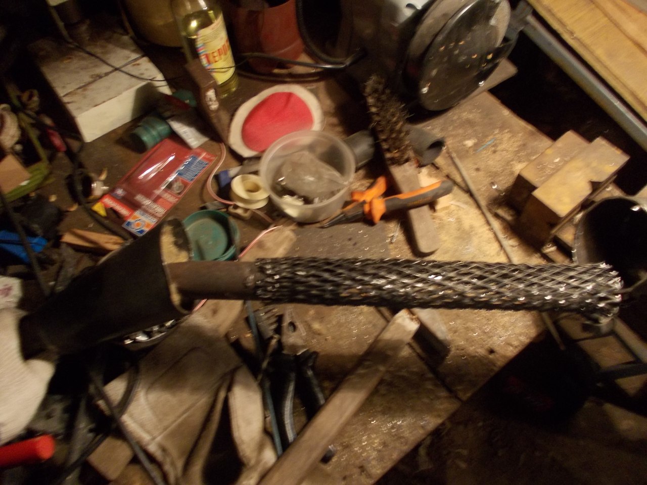

Во первых сверлить трубу больно трудоемкое занятие, во вторых весит она порядочно, ну  а в третьих у меняя ее просто не нашлось :) В общем получилось вот что
Не забываем закрепить сетку.

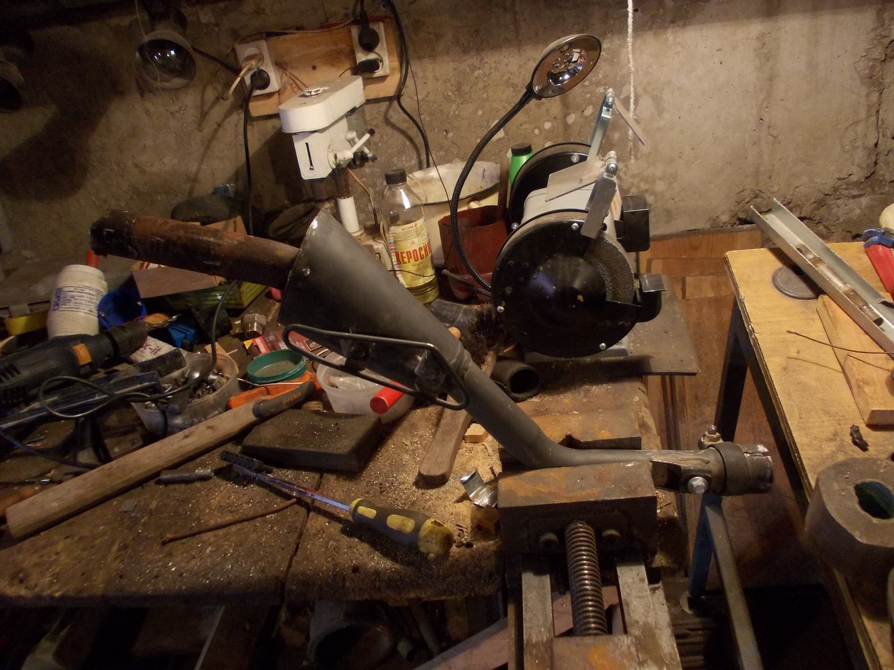

У некоторых(в том числе и у меня) есть проблема кривой установки боковых пластиковых накладок бензобака. Устранял следующим способом:
Под бензобаком есть распорка, которые эти накладки держит. Она снимается и правится кувалдой в нужную сторону. На рисунке: 1 - исходник, 2 - после правки.
