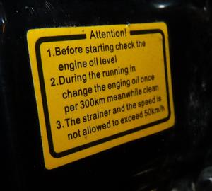

Ребята, как лучше проходить обкатку. Дайте пару советов. Заранее благодарю.
Все просто, первые 300км движок не крутить выше 6-7 тысяч, а тормоза в жать плавно, чтобы не перегреть. Активная езда не рекомендуется, так как в это время идет прикормка всех трущихся пар в двигателе, кпп, подвеске...
После 300км можно изредка кратковременно повышать обороты до максимальных. Повторюсь, ИЗРЕДКА и КРАТКОВРЕМЕННО.
На 500 км поменять масло. После этого можно не бояться крутить двигатель до 8-9 тысяч. Но постоянное движение на таких оборотах не рекомендуется.
На 1000 км еще раз поменять масло. После этого обкатку можно считать завершенной.

Спасибо! Масло я уже поменял на мотюль 5100 (1.1 литр). И конечно же поставил топливный фильтр и присабачил неодимовый магнит к сливной пробке. Сегодня занимался протяжкой и проводкой. Сделано все конечно на отъ...сь ))), но я знал что покупал конструктор. В процессе, под сидением обнаружил болт крепления бензобака со слизанной резьбой, сразу поменял. Патрубок, идущий от воздухана к карбу был пложо приварен, сразу загерметизировал. Болты вобщем были затянуты неплохо, но некоторые все же предательски тянулись :angry:. Клеммы все прогерметил и думаю забрызгать в них специальную смазку для отвода влаги. Завтра планирую снять фару и приборную панель и привести в порядок матню проводов находящихся под ними.

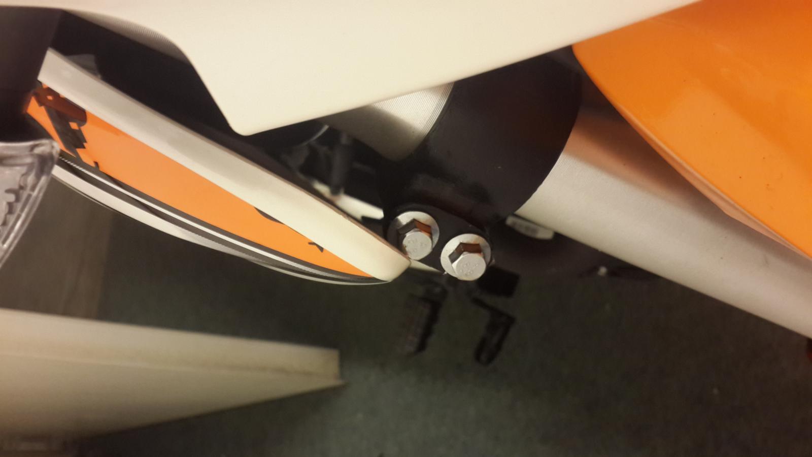

 Да, кстати, ребята подскажите кто, как решил проблемму того, что с правой стороны по ходу движения вилка задевает за пластик? Знаю, что такая тема уже поднималась, но конструктивного решения данной проблемы так и не увидел.
Заранее благодарю,
Не понятно, что за что задевает. У меня ничего не задевает. Боковой пластик?
Если в этом узле, то смотри, чтобы траверсы ровно стояли и пластик был равномерно "оттопырен"  справа и слева. Если не хватает миллиметров, то добавь шайбочек под нижнюю распорку пластика.
Это левая сторона по ходу движения ))) Завтра фото приложу.
