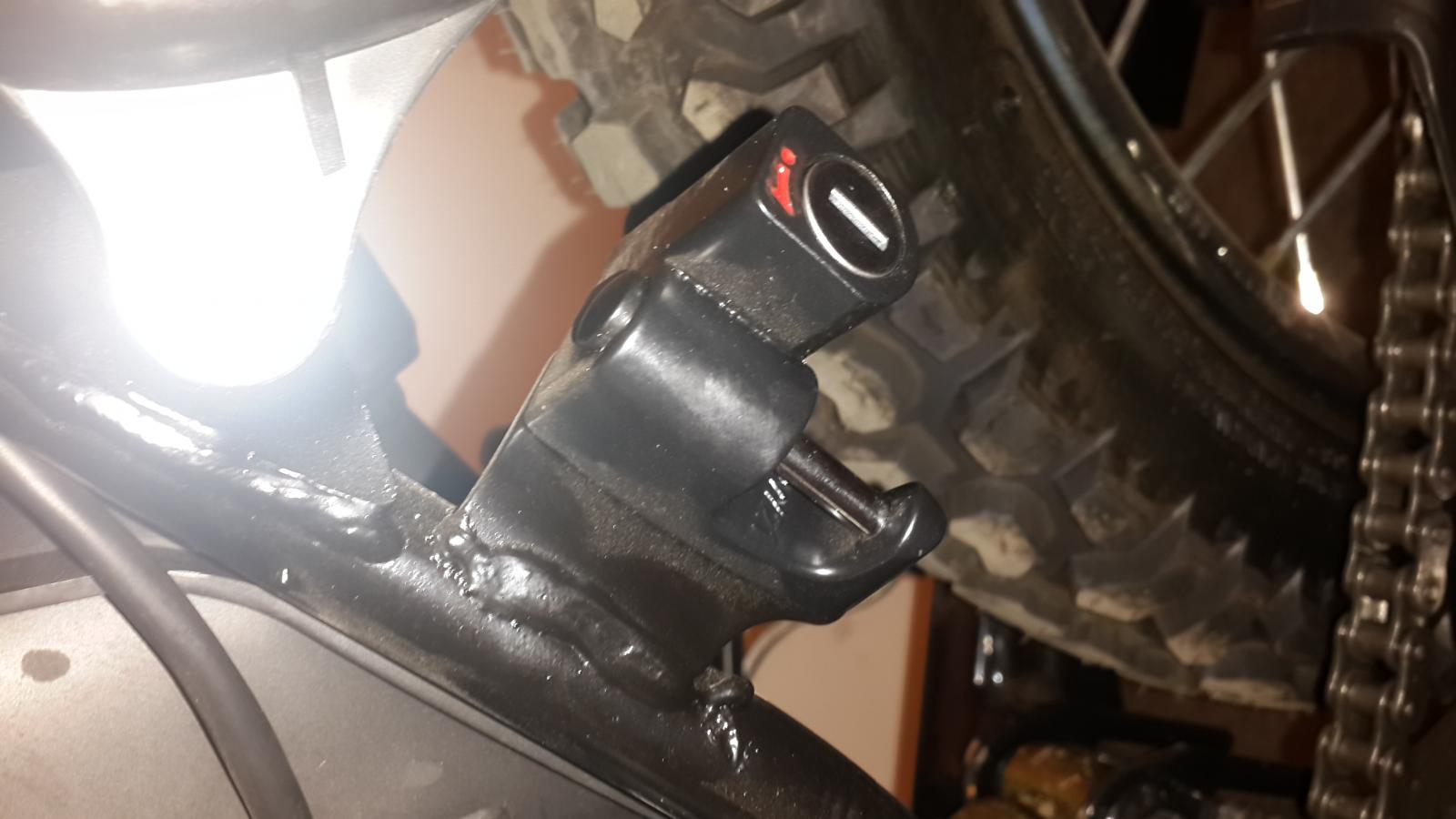

Кто знает, что это за хрень?
 хрень для цепляния на неё шлема. В нашей стране не применима. я её просто отломал-чё лишний вес возить))) да и ключи мои не подходили к ней))

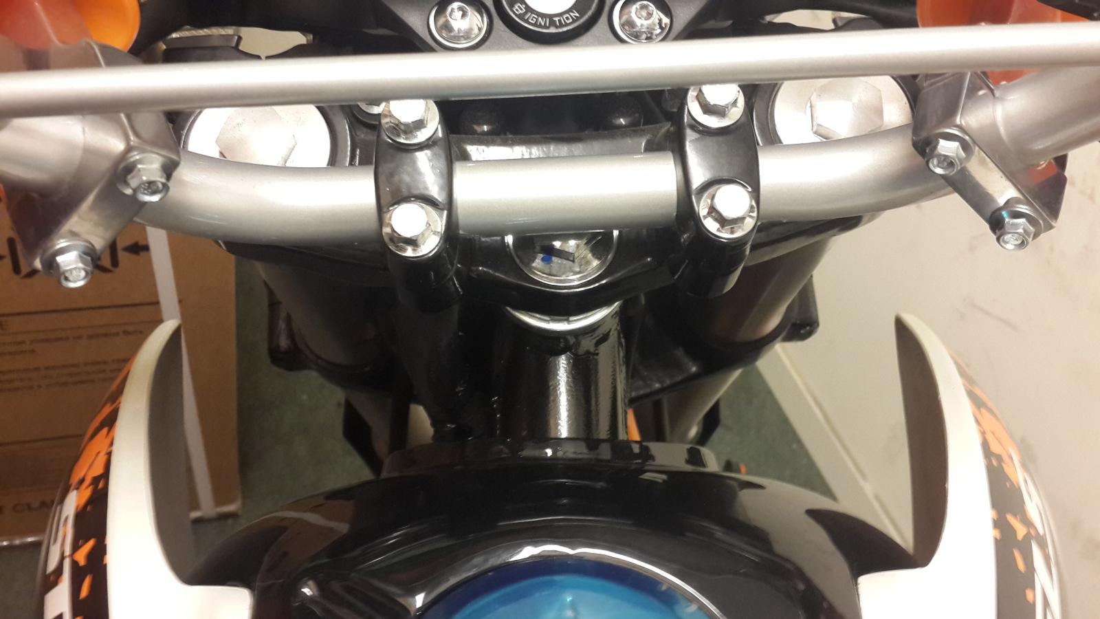

Вот то, о чем я говорил. У кого есть такая проблема? И как ее устранить.
Я уже писал, подложи шайбочки под пластик (нижняя распорка), или как то по другому надо отодвинуть пластик подальше в сторону.
А может распорка не установлена? Железяка от правого до левого "крыла".

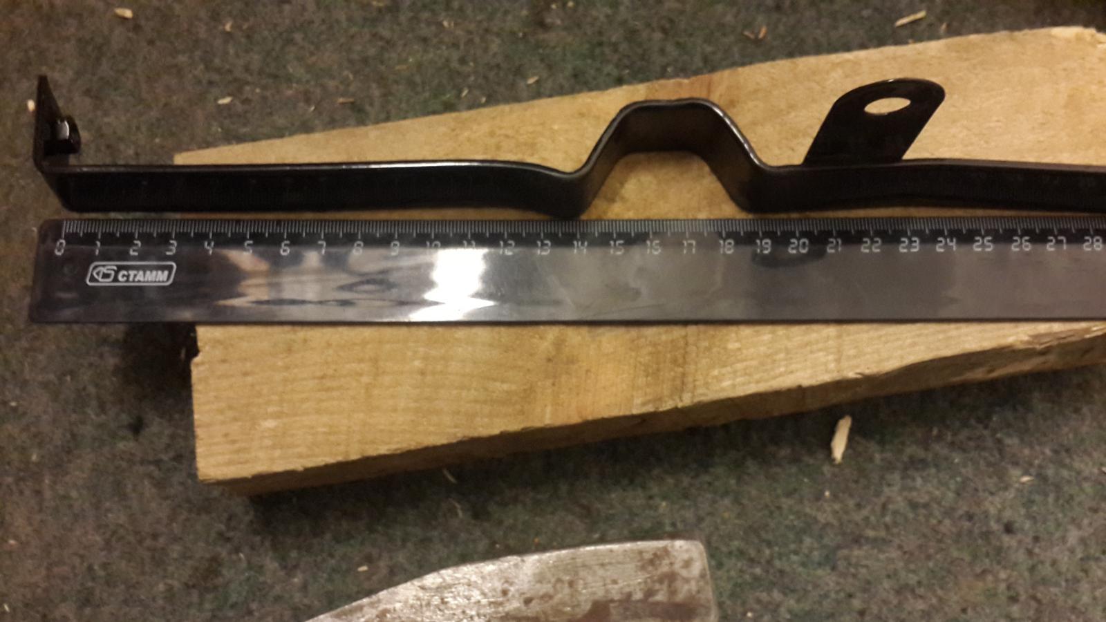

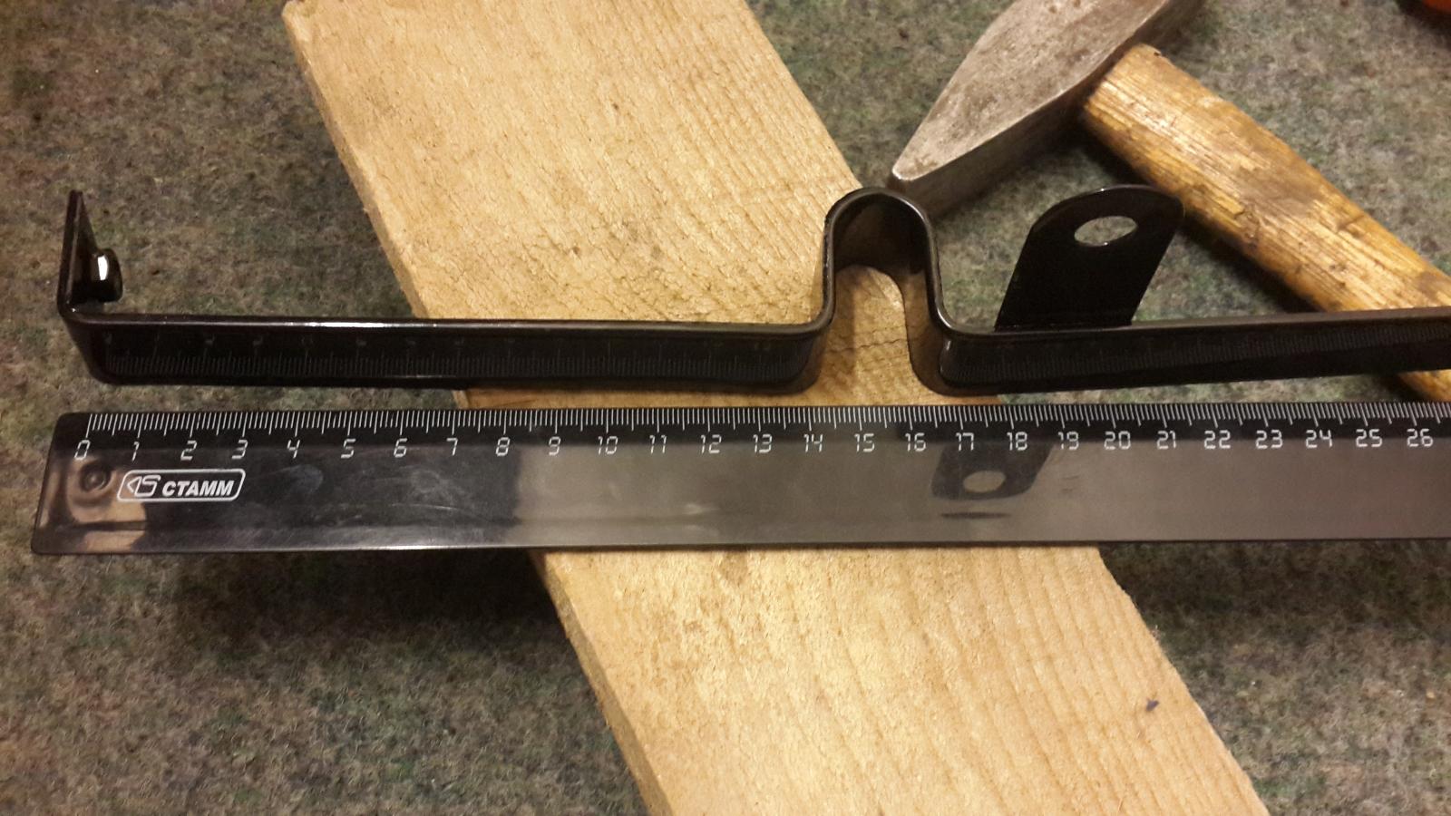

Привет. Мне помогло так:
"У некоторых(в том числе и у меня) есть проблема кривой установки боковых пластиковых накладок бензобака. Устранял следующим способом:
Под бензобаком есть распорка, которые эти накладки держит. Она снимается и правится кувалдой в нужную сторону. На рисунке: 1 - исходник, 2 - после правки."
Распорка стоит, но не совсем понятно, правильно ли? Можете кто нибудь выложить фото распорки в месте присоединения к раме.
Вот ))) Супер! Спасибо огромное! Как сделаю отпишусь :D
Проще проблема решается. Нужно открутить болт крепления пластины и отцентровать в сборе с пластиком, специально для этого на пластине не просто отверстие под болт, а проточка 1см.

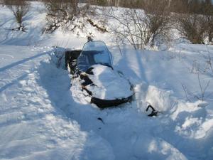

Только что вернулся с покатушки. Ребята, зимняя езда это что то! Скил вождения прокачивается на раз! :-D
Снега сантиметров 20-25, эмоции исчислению не поддаются!
Уже пробовал, но не тут то было... нужно кувалдометром работать )))

Что-то снега мало у меня аж цепь сугробы закрывают :unsure:
Ребята, всех с наступающим Новым Годом!!! Как и обещал, выкладываю отчет о проделанной работе. Итак по порядку
post-18075-0-80601500-1419847165_thumb.jpg До правки.
post-18075-0-18565300-1419847190_thumb.jpg После правки.
post-18075-0-75894200-1419847209_thumb.jpg Теперь все в порядке )))
У нас также мало, вчера на лыжах ходил, палки в землю втыкаются))

Как шипы себя ведут, не сложились ?
Шипы ведут себя отлично! Колесо было постоянно в пробуксовке. На поле разгонялся до 60 км. В поворотах удавалось наклонять мот практически горизонтально. Пробег за поездку около 40-50 км. Из них километров 10 пришлось пилить по асфальту. Они то и сожрали около 3 мм шипов. По идее на центр нужно шурупы потолще использовать.
