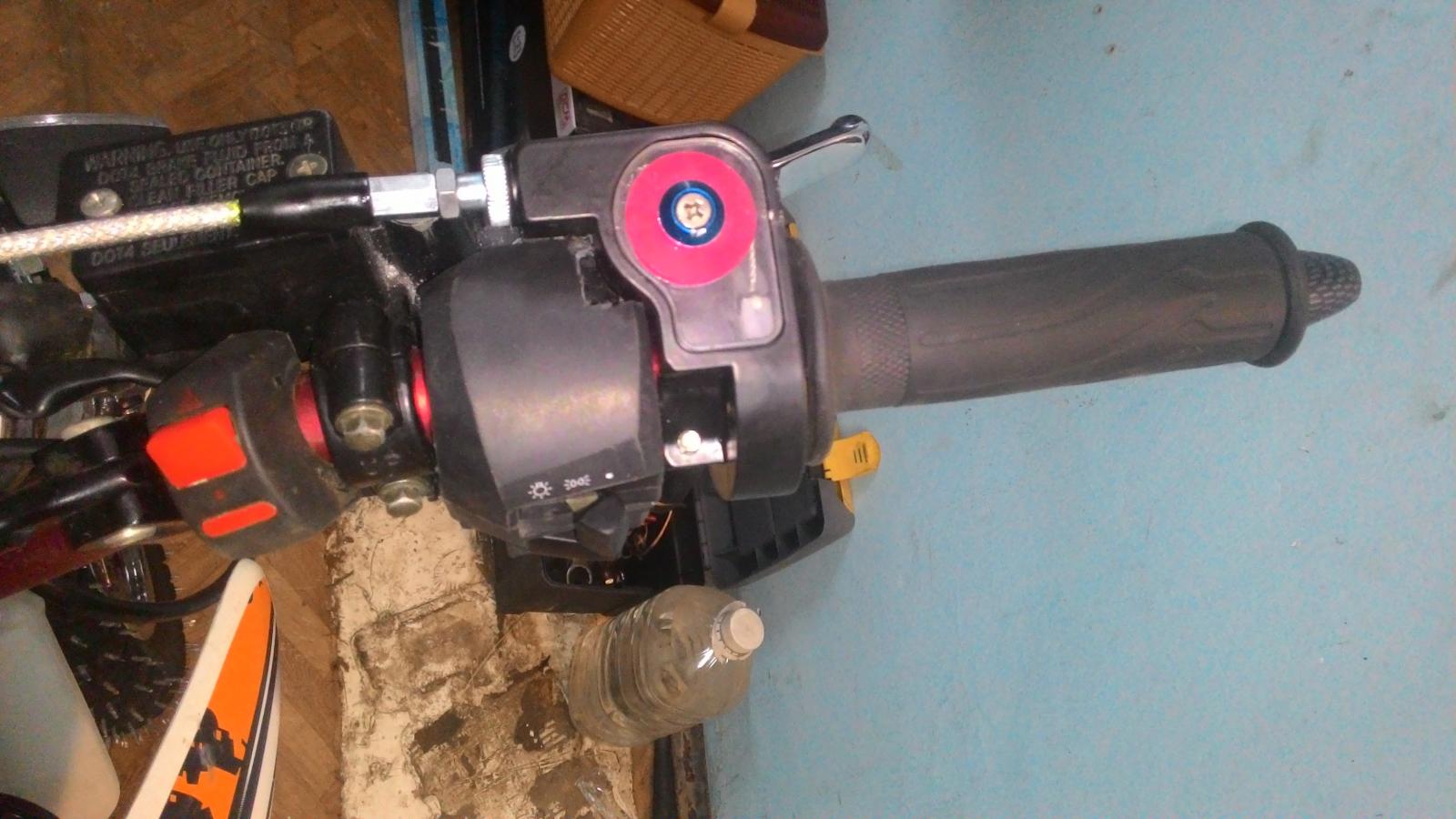

И еще: всвязи с покупкой карба (с ним идет дроссель) не хватит места на руле для блоков управления светом и т.п. поэтому хочу узнать: подойдет ли нам блок управления от кайо супер т2? На нем одном помещаются все наши кнопки (аварийка, стартер, свет и т.д

С правым пультом вообще засада, придется его немного пилить чтоб все влезло. От кайо не пойдет, там нету поворотников и клаксона.

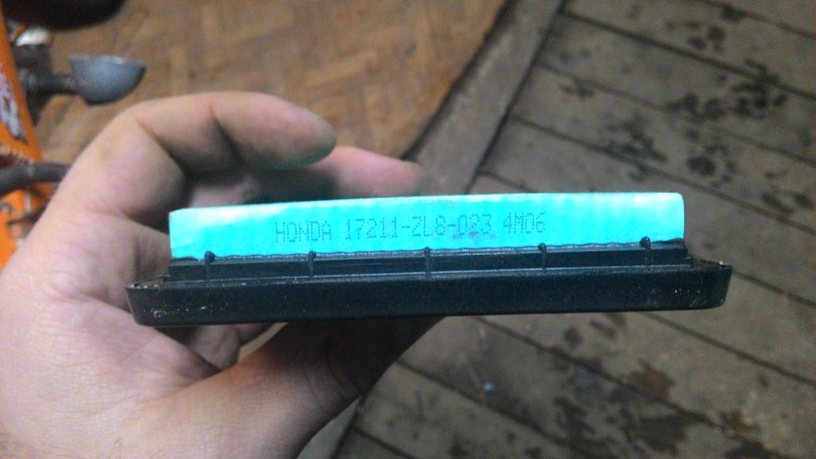

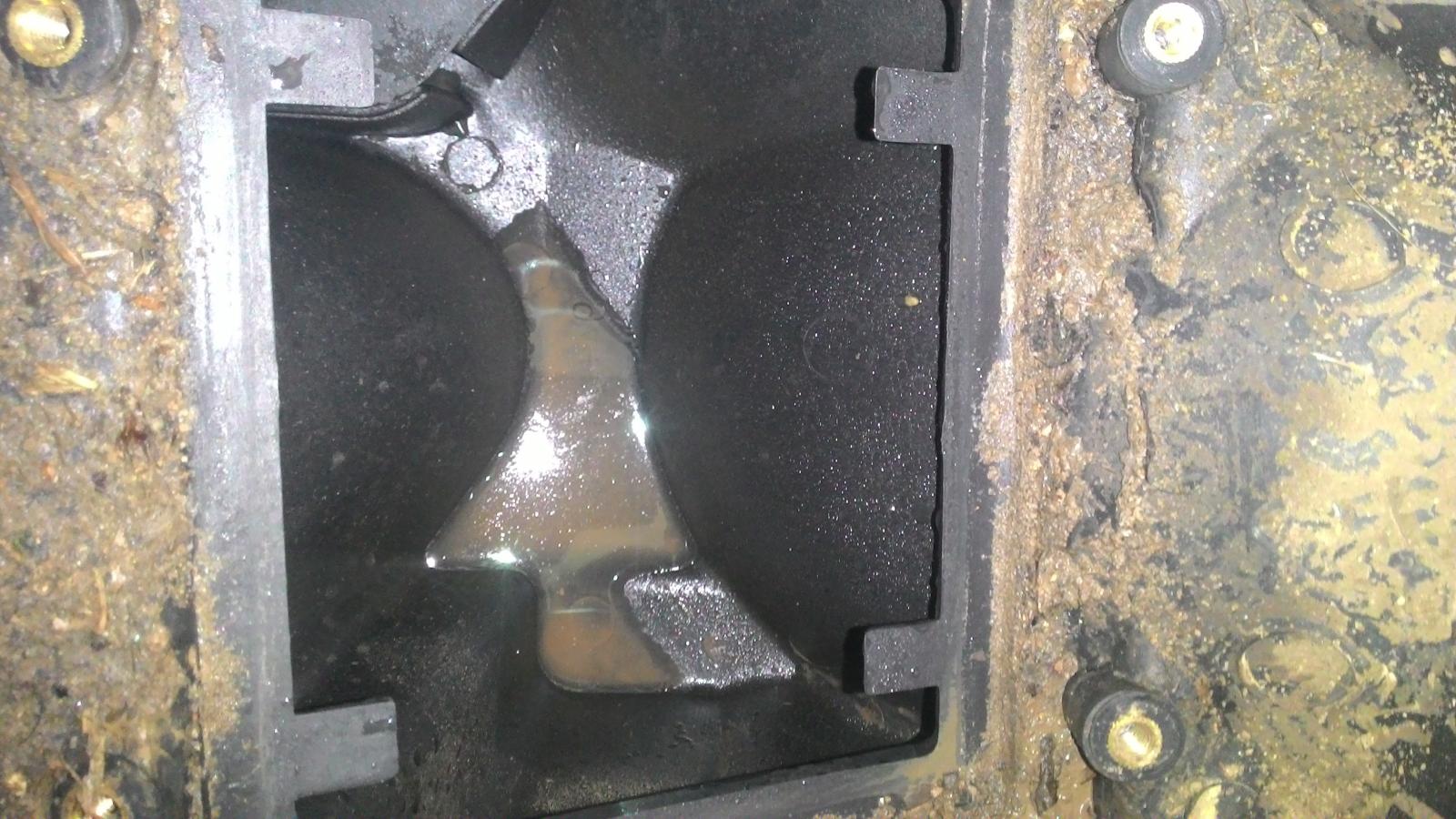

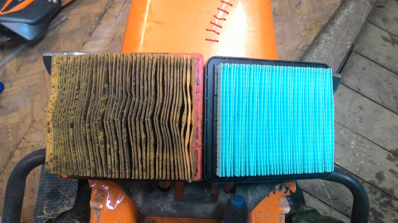

Доброго времени суток, мотобратья. хочeтся поделиться некоторым опытом по возухфильтру. как оказалось его хрен где найдешь а если найдешь, то стоит он денег немерено. Есть хондовский аналог.
Встает отлично! высота бумаги несколько меньше оригинала. стоит, сравнительно немного 300р. но цена вероятно будет плавать в зависимости от курса вечнозеленого.

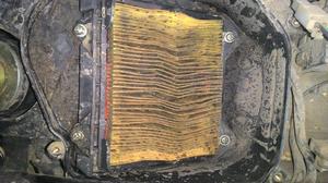

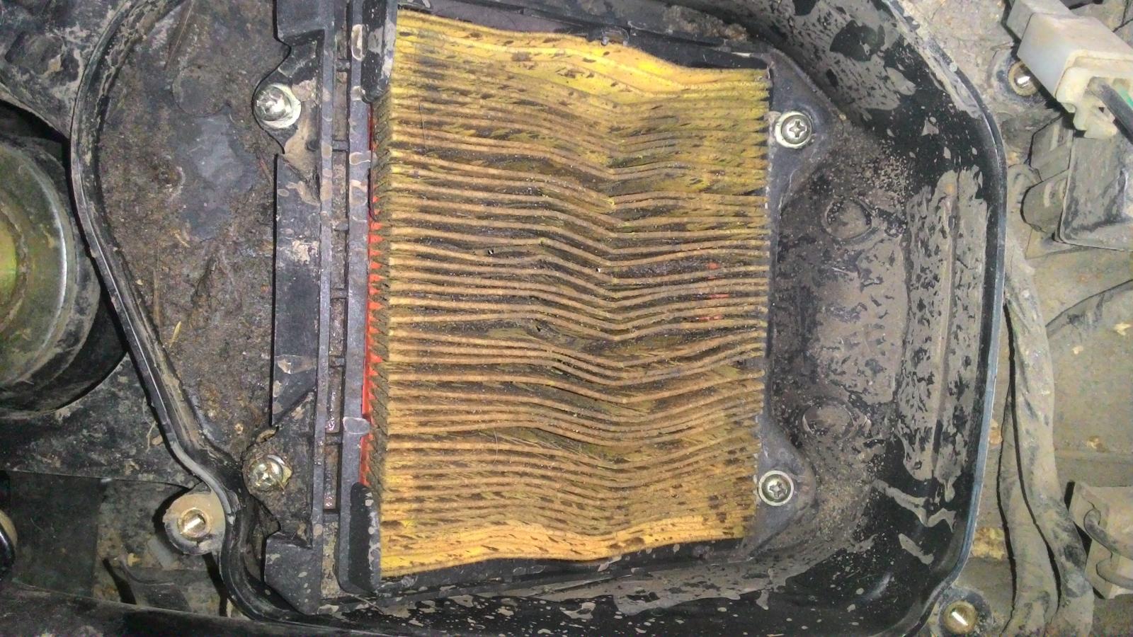

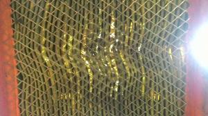

К чему это я? перед настройкой карба с ускорительным насосом полез проверить состояние воздухфильтра и, мягко говоря, выпал в осадок
Фильтр размок и прохудился.
И это за 3 зимних поездки!!!

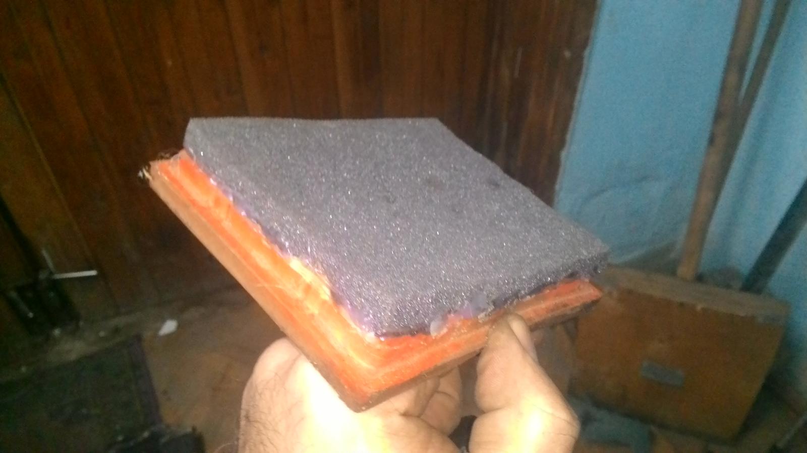

С такой влагозащитой эйрбокса на фильтрах разоришься! В общем решил сделать многоразовый паралоновый. Делал из старого фильтра. отодрал от основы размокшую бумагу, по месту вырезал из листового паралона кусок и приклеил его термоклеем из фикспрайса (больше ничего под рукой не было :) ) По идее можно приклеить любым клеем не боящимся влаги.
Получившийся девайс создает несколько большее воздушное сопротивление чем бумажный фильтр, но зато ему не страшна вода. А на чуть упавшую мощность пофиг, зимой ее все равно дконца не реализуешь. Но лето наверное все-таки поставлю бумажный, а там глядишь и бакс упадет, или с китайцами торговать будем за рубли\юани.
Я в конце осени фильтр проверял. Он как новый! И это при том, что катал по пыльным полям и грязи. Но зимой тоже катал и фильтр, наверное, тоже размок

на тех фотках что в нэте нарыл, пульт один и без поворотников.

Я тоже в начале осени проверял - все было ок. а потом несколько раз засаживал в грязь на пол колеса;)
Листал али и наткнулся вот на такой пульт
http://ru.aliexpress.com/item/Classic-Vintage-Spray-Black-motorcycle-Switch-Power-12V-For-Universal-Motorcycle-Bike-ATV-Dirt-7-8/32219548345.html?recommendVersion=1
Мне кажется, самый достойный
очень интересный вариант! даже тросик к подсосу приладить можно, чтоб не нырять под бак при заводке на холодную!
Как думаешь, заказать?
http://ru.aliexpress.com/item/motorcycle-Switch-Power-12V-For-Universal-Motorcycle-Motocross-ATV-Dirt-7-8-Handle-switch-Damper-ON/32259576030.html
Вот это тот же пульт, но тут есть кнопка стартера (иначе как бы я с тем мот заводил? Опять с кика?)
Не, с кика не прикольно! Но и вот такую хрень ради одной кнопочки ставить не айс. У нас в компании парнишка сам сделал кнопки запуска и стопа из нескольких слоев термоусадки пары пластиковых хомутов и нажиммной кнопопки (подрезал тело), получилось очень круто!
Пульты прикольные, но я б не стал отдавать 1к за кусочек пластика, когда вполне все работает если примениить напильник:)
У меня просто такая проблема: кнопка стартера оторвалась и завожу с кика. А с новым дросселем места для старго не станет, придется разрезать и кнопку где-то искать. По идее мне нужно только найти новую кнопку и приделать к старой...
разбери пульт, достань кнопку, и сходи в магазин радиоэлектроники, полюбой подберешь чтонибудь подходящее.
