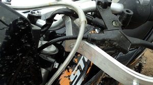

В продолжение рубрики "Дешего и сердито".

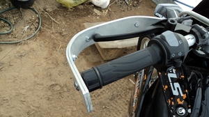

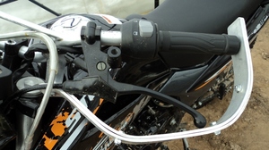

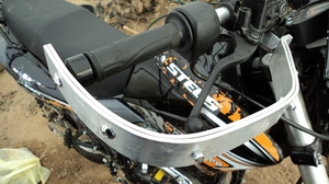

Очень беспокоила сохранность рычагов на руле.
эндурка обновленная. На втором падении сломал пластиковые лопухи.
В электромагазине купил 2 метра алюминиевой шины 4х40мм ценой 80 или 90 руб  за метр.
Плюс болтики гаечки.
Молотком загибал короткий хвостик, потом шина легко гнется руками до придания желаемых изгибов и размеров. сверлим отверстия, скручиваем две вместе и теперь их просто так фиг согнешь. :)
Ушло ровно два метра. Итого цена вопроса около 200 руб.
Вот такой колхоз для тех, кто не заморачивается эстетическим видом своего коня.

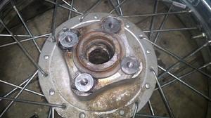

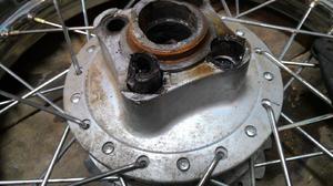

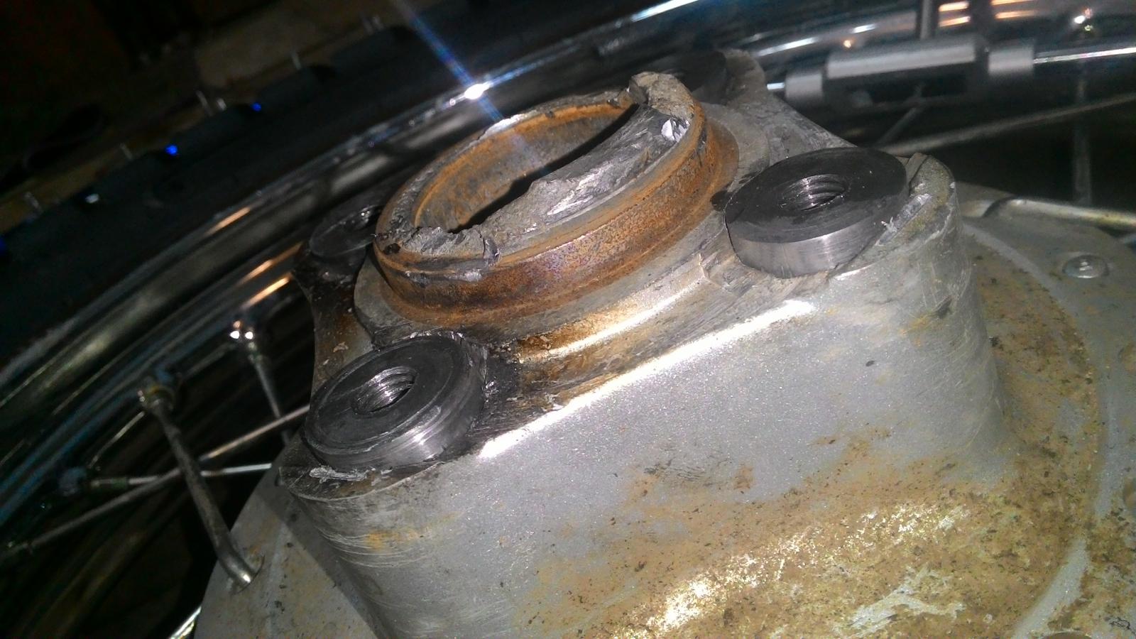

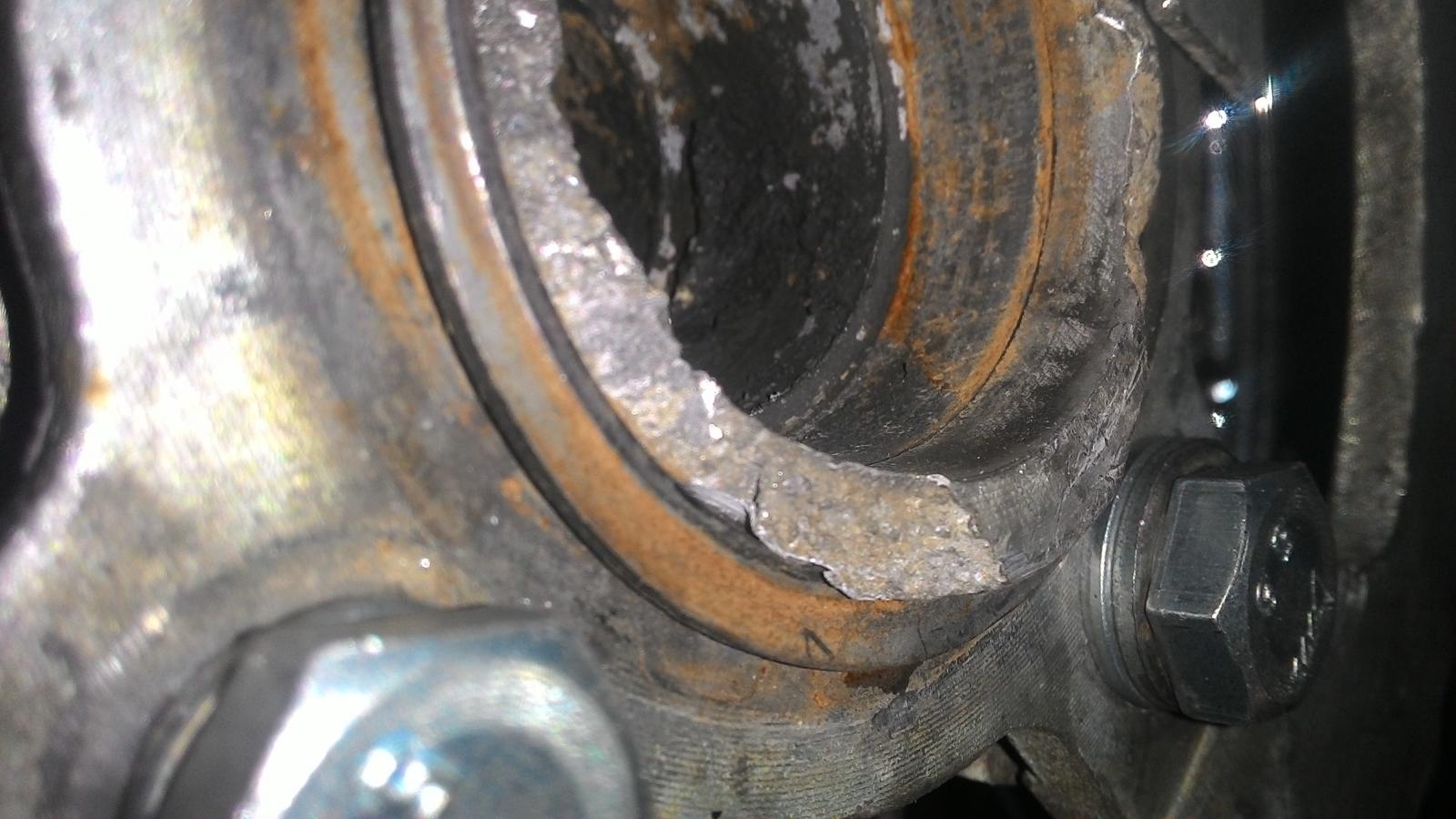

Напишу опять о наболевшем, про крепление везды тобиш. На покатушках в прошлые выходные добил крепление звезды :)
Предыстория такова, при первых заморозках неудачно перепрыгнул колею в результате чего оборвало крепежные пальцы, звезда пошла на излом и практически полностью выломала прилив под стопор. Временно решил проблему так: нарезал резьбу м10х1.5 на внутренней обойме резиновых втулок что запресованы в ступицу и прикрутил звезду к болтами м10х35. Для большей гарантии вставил в остатки паза стопор и прижал пластиной к ступице. Такая конструкция отработала около 300 км. очень очень жестких километров, по глубокому снегу, ледяной кроссовой трассе с постоянными ударными нагрузками и тп. В итоге прохлопал приоткрутившиеся болты, за что и поплатился. Звезда пошла на перекос, выбила стопорное кольцо из остатков паза, обрезало болт и в довершение всего вытянулись внутренние обоймы сайлентблоков. Кое-как забил ботом(благо носки железом обиты) звезду обратно и очень аккуратно, чтоб без нагрузок, попилил на первой в гараж. Исходя из выше описанного могу сделать вывод: при наличии стопорного кольца жесткое крепление болтами имеет место быть!!! В этом случае гарантировано убирается люфт звезды но в тоже время сайлентблоками гасятся крутильные ударные нагрузки!
Но увы это уже не мой случай т.к. сломан прилив под стопор.

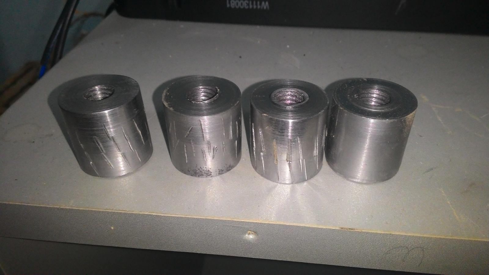

На соседней ветке по ирбису Олег "дырчик" заморочился и изготовил переходник под нормальные звёзды. в его конструкции переходник крепится на ступицу жестко. для этого он убрал сайлентблоки и заменил их металлическими втулками. Было много криков что разорвет ступицу и т.д, но практика эксплуатации(около 800км) показала что конструкции вполне жизнеспособна. Я решил сделать так же но без переходника. Выточил втулки и запресовал в ступицу. на первый взгляд держится крепко, ну а как в дальнейшем - будет видно.

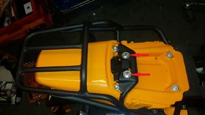

Владельцам рестайлингового аппарата!

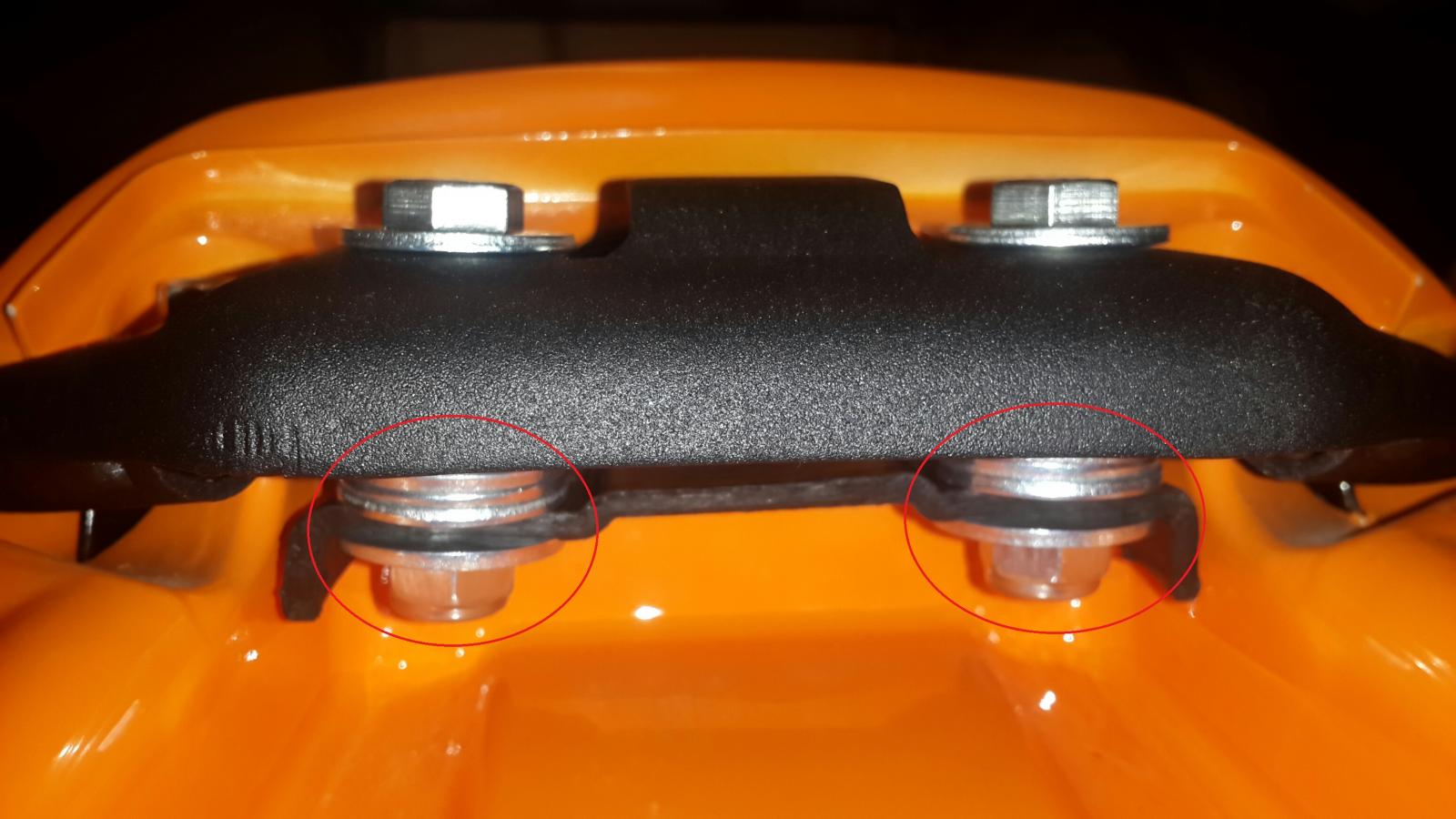

Т.к. у многих существует проблема с дребезжанием заднего крыла при движении, предлагаю вариант крепления оного )))
post-18075-0-03381600-1423138975_thumb.jpg Снимаем сидение. Берем болты 8Х40 и соединяем ими багажник и заднюю часть крыла, заходящую под сидение.
post-18075-0-40929700-1423139248_thumb.jpg Ставим по 4 шайбы в распорку между багажником и концом крыла.
Этим самым мы приподнимаем заднее крыло и прижимаем его к пластику. И еще, советую приклеить между верхней плоскостью заднего фонаря и пластиком какую-нибудь пористую ленту. (я отрезал кусочек амортизирующей прокладки под номерной знак автомобиля).
Делаем и радуемся  :D  ;)

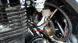

Одна из моих последних доделок - боковая подставка. Завоевал меня штырь на котором возрастная пружина крепится. По осени чуть перелом пятки не заработал из-за него когда еще боты не купил. А сейчас царапает новенький бот. В общем решил я проблему кардинально, спилил к чертям этот штырь и приварил крепеж с внутренней стороны, как на нормальных аппаратах. Попутно убрал гайку и укоротил чтоб было заподлицо болт крепящий подставку,
П.с. изначально пробовал просто срезать верхний штырь а пружину закрепить непосредственно на раме, но геометрически не вышло, пружина излишне жесткая и хрупкая, из-за этого несколько витков сломалось.
Обязательно это сделаю. Меня с покупки мота терзает эта проблема. Какому идиоту пришло в голову его наружу приварить ))) Но т.к. к сварочному апарату, там где хранится мот, у меня доступа нет, буду изобретать альтернативный вариант. Как придумаю и вотворю в жизнь, обязательно выложу отчет.
Подскажи, подставка после переделки, нормально держится в верхнем положении?
